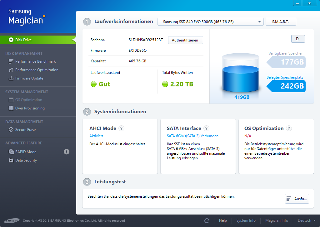

Seit dem update auf samsung magician 4.9.7 steht bei mir jetzt bei os optimization immer:
Die Betriebssystemoptimierung wird nur für Datenträger unterstützt, die einen Betriebssystemtreiber verwenden.
Die os optimization kann ich nicht mehr benutzen.
Ich nutze Windows 10 und eine Samsung SSD Evo 840 500GB
Sei froh, diese "OS Optimierungen" soll man auch von Anfang an nie benutzen, denn seit Win7 ist das unnötig und es sind Verschlimmbesserungen. Lass es als einfach und setzen auch nicht den Mist aus den zahllosen Anleitungen um, den man immer noch im Netz findet.
