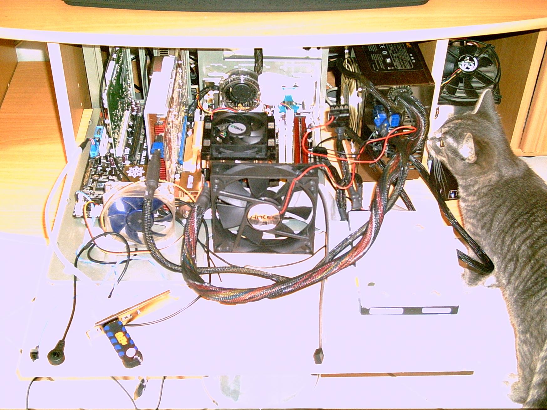

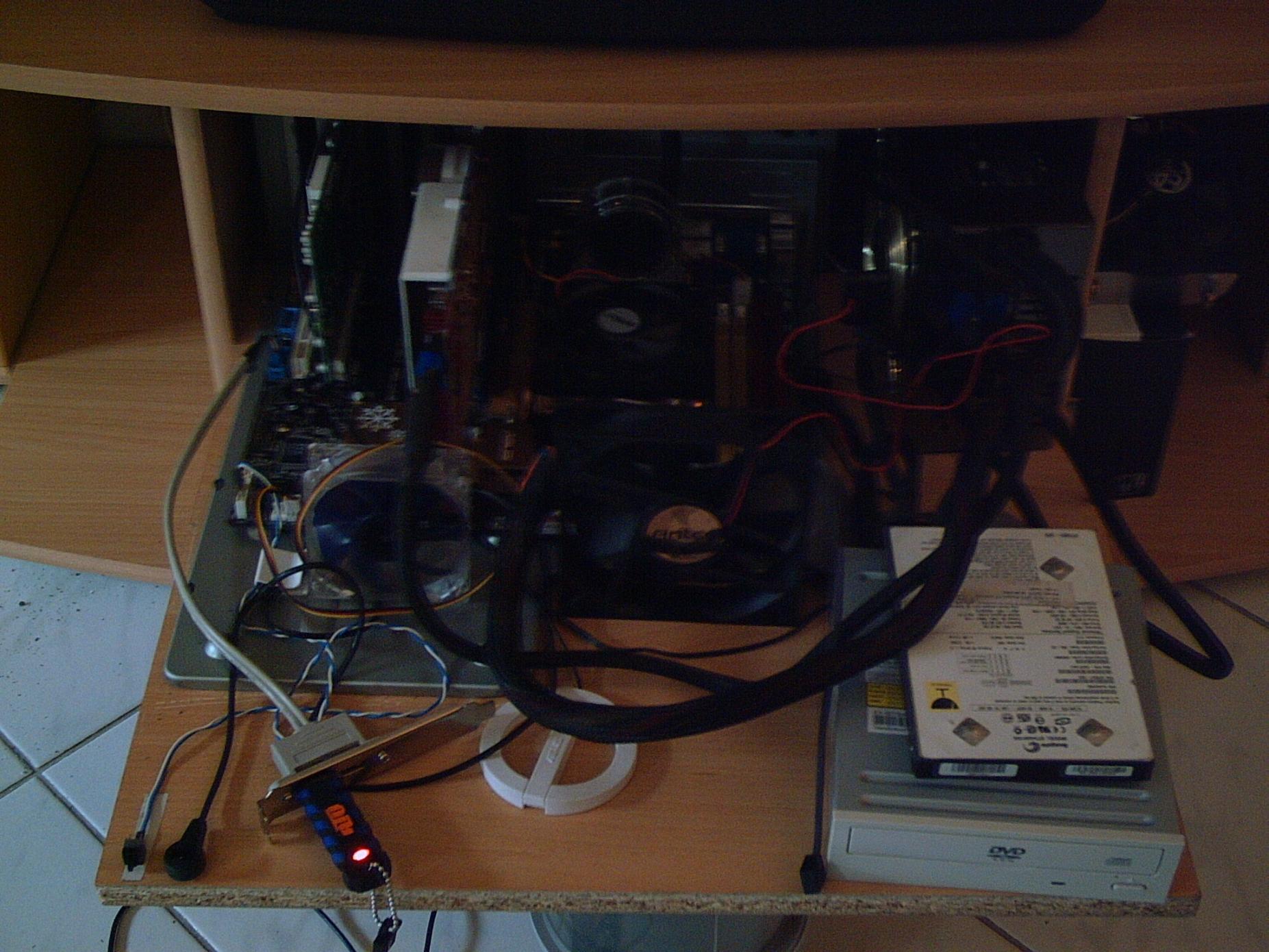

ps. hab mal 2 bilder angehängt das man sehn kann wie das ganze grad aussieht

hast schon mal gedacht das es daran liegt das er so offen rumliegt und es darurch zu ungewollten wackelkontakten an der hardware kommt? klingt so als ob die hdd nen wackelkontakt hat. war so beim meinem pc.

LÜFTER : der Lüfter von ASUS - diesen bitte RUNTERNEHMEN - er erzeugt eine Stauwärme zur CPU - er ist NUR bei einer Wasserkühlung nützlich - ansonsten runter damit -
Der große Lüfter- 120er - abbauen - er bewirkt das gleiche - bringt nichts
der 90er Lüfter - blau - den so wie er steht lassen - er kühlt den Chipsatz - etwas -

was lage der hardware betrifft .... glaub schraub das alles mal in einen tower und dabei eventuell werd ich gleich mal die Hdd wechseln
