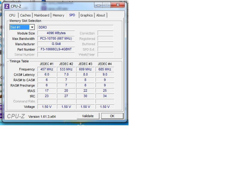

Was wären denn die richtigen Timings? Bzw. wo kann ich nachschauen welche die "richtigen" Timings sind?
@ Dark_Ruler:
Bei deinem System im Mainboard-Bios XMP aktivieren. Speichertakt und -timings werden dann automatisch ohne viel Aufwand für dich richtig eingestellt. Voraussetzung natürlich, dass dein RAM XMP unterstützt. Ansonsten auf der Homepage des Herstellers gucken und die Timings, den Takt und die Spannung per Hand im Bios einstellen.
Mit CPU-Z unter SPD nachsehen, da haste mehrere "Profile" und da stehen dann auch die richtigen Timings für das jeweilige Profil dabei.
Falls du es so immer noch nicht hinbekommst, einfach mal ein Bild von CPU-Z posten.

Das war ein kleines Missverständnis meinerseits. Ich hab geglaubt du möchteste die RAM-Timings der Grafikkarte und nicht des Systems kontrollieren ^^ Hab jetzt also im BIOS nachgesehen, und da is korrekterweise 1.5V und 9-9-9-24 eingetragen (ist G.SKILL RAM, also kein No-Name). In CPU-Z steht aber interessanterweise 9-9-9-25, wenn ich das richtig deute (s. Screen 2). Slot 1 und 3 haben dieselben Werte, deswegen nur 1 Screen. Verbaut sind 2x 4GB.

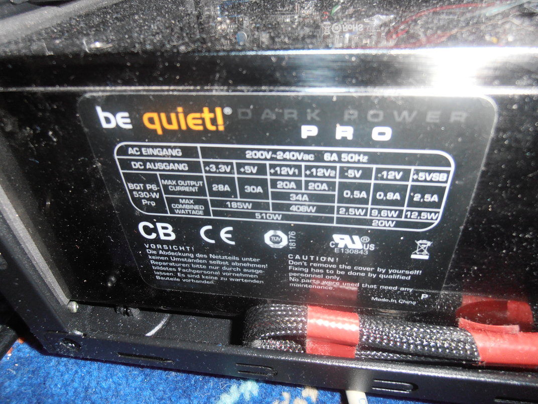

@Netzteil
Das NT is schon ein bissl älter (ca. 3 Jahre), müsste aber für das System doch ausreichend sein, oder? Im Screen stehen die genauen Angaben.
