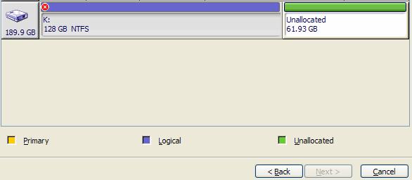

Die Situation der Platte laut Acronis disc director suite ist wie folgt:

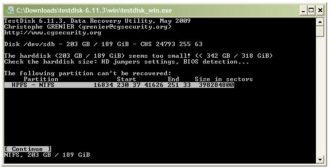

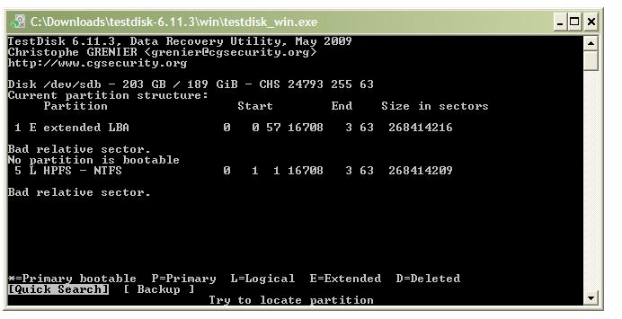

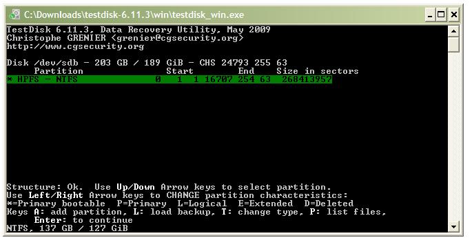

Bei Testdisk wird die ausgewählte Platte mit folgenden Hinweisen gekennzeichnet

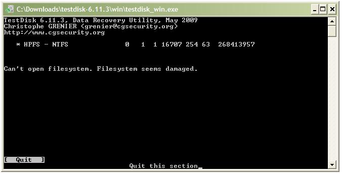

Ich stell dann unter Geometry die Heads auf 255 und die sectors auf 63 und hab dann unter Analyse folgenden Status

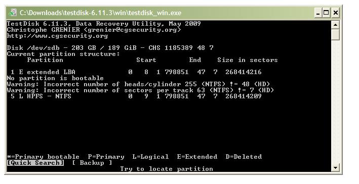

Nachdem ich ein Quicksearch gemacht habe bekomme ich folgende meldungen:
Sieht so aus, als ob die Platte nich korrekt erkannt wird.:rolleyes:

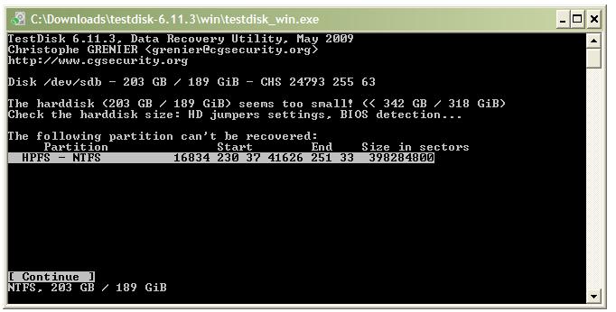

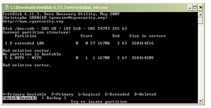

Auch kann ich mir nicht die Daten anzeigen lassen
Und hier weiß ich jetzt nicht mehr weiter.

Ja das mit Inhalt ist glaub ich so ne sache, denn ich glaube bei der Platte wurde so ziemlich die Partitionstabelle und die NTFS-Formatierung zerstört, sodass die Dateien gesplittet werden oder so.
Deshalb möchte ich in erster Linie versuchen die Partitionstabelle wiederherzustellen und hoffe auf Hilfe bzgl. Testdisk
testdisk kann bei derartigen Zerstörungen nichts ausrichten.
Partition wurde gefunden, auf filesystem kann mit normalen Mitteln nicht zugegriffen werden.
Daher Kopieren der noch vorhandenen Struktur auf andere NTFS-Platte mit dem recovery-Wizard das einzige Mittel der Wahl (Du kannst aber gerne ein anderes ähnlich arbeitendes Tool nehmen, wenn Dir das besser gefällt; nur mit testdisk ist nichts zu holen)
