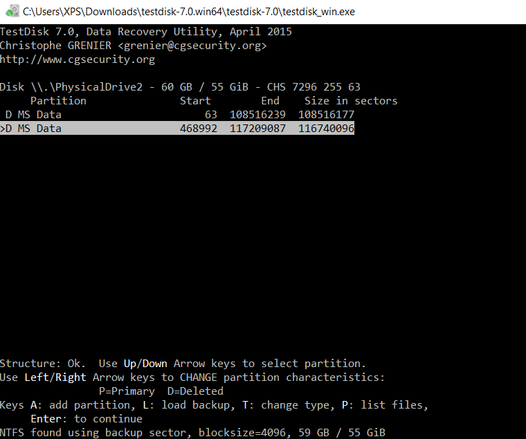

ich wollte vorhin eine Datenübername von einer alten HDD zu einer SSD machen (mit o&o SSD Migration Kit)
Irgendwie hat es mir bei diesem Vorgang alle Daten der HDD zerhauen. Auf der neuen Festplatte sind keinerlei DAten und auf der alten auch nicht mehr...
Die Festplatte wird unter windows als nicht zugeordnet angezeigt.
Bisher habe ich nur Testdisk drüber laufen lassen. Ergebnis war okey, allerdings will ich jetzt nichts falsch machen. Habe bisher nur einen QuickScan drüber laufen lassen, keinen Deep Scan. Soll ich das auch noch machen?
Bei der Ersten Partition kommt "Can't open filesystem. Filesystem seems damaged."
Bei der zweiten Partition (die untere von beiden) sehe ich alle Daten, wie Sie voher drauf waren (mit P habe ich mir alle Daten anzeigen lassen).
Diese möchte ich gerne wiederherstellen.
Wie gehe ich nun weiter vor?
Anbei ein Screenshot.
1000Dank schonmal :-)

Mit c oder C kann man die Daten aud eine andere Platte kopieren.
So lange ein "D" an der ersten Stelle bei TestDisk steht, stimmt die Partitionstabelle nicht Vielleicht findet der Deep Scan die korrekten Daten.

Statusupdate: alle Daten wiederhergestellt, inklusive orginal Struktur, Windows bootet!
Von TestDisk & Photorec war ich bislang immer mehr als überzeugt, in diesem Fall hat mir jedoch ein anderes Tool zum Erfolg verholfen.
EaseUS Partition Recovery hat mir die Hauptpartition von Windows wiederhergestellt (Testdisk hat es als nicht wiederherstellbar gekennzeichnet). Danach konnte ich via Explorer auf alle Daten zugreifen. Anschließend versucht zu booten -> Fehlercode 0xc0000225. Logisch, da lediglich die Windows Partition wiederhergestellt werden konnte, nicht aber die Boot Partition.

Icb immer noch der Meinung, mit TestDisk hätte es auch geklappt. Allerdings erst nach einem "Deep Scan", denn die Partitionen haben sich in deinem Fall überlappt.
