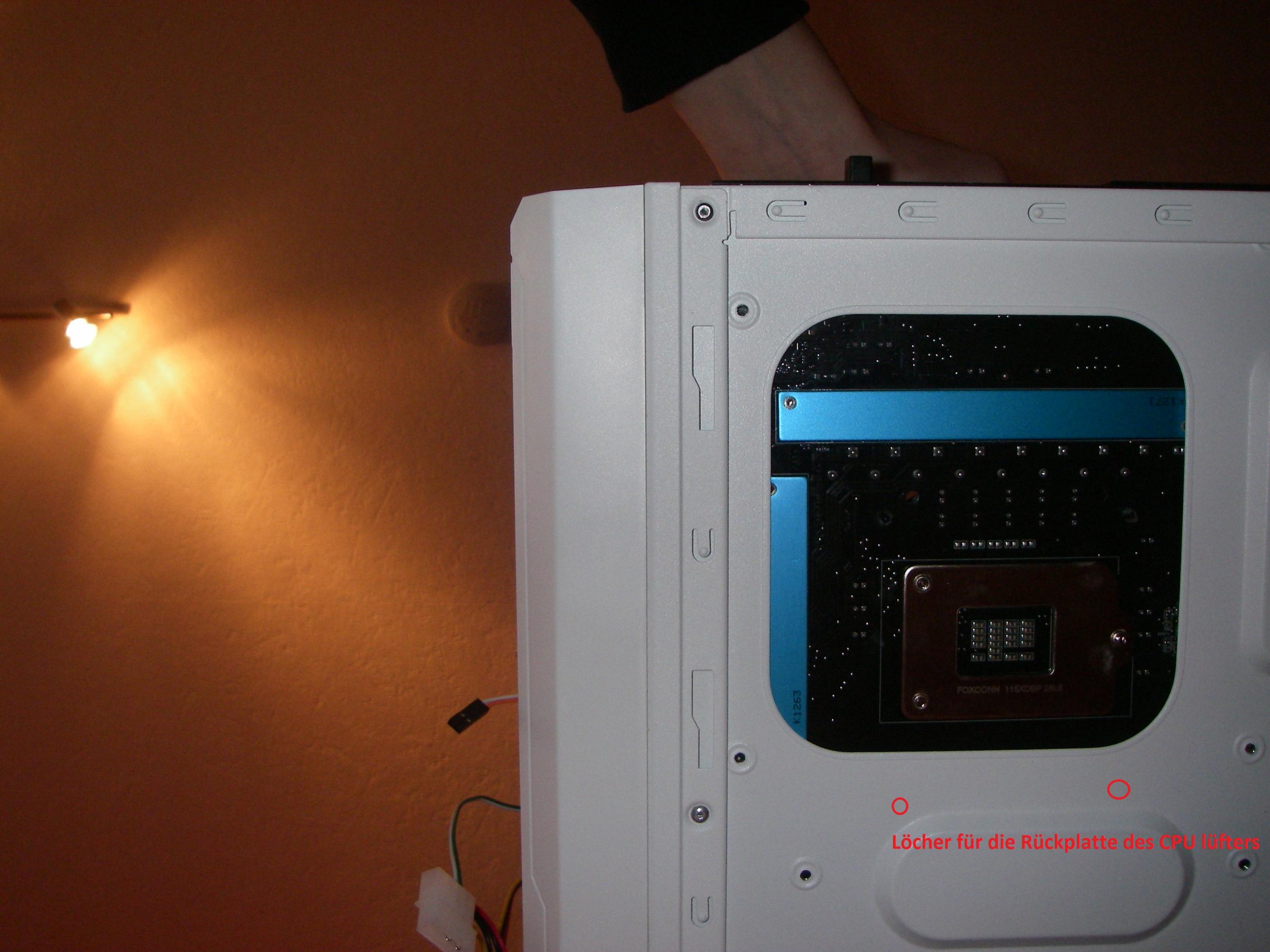

Ich habe ein Problem mit meinem CPU Lüfter. Erst mal zur Hardware, hier sind links zu allen Teilen:
http://www.mindfactory.de/product_i...Z77-So-1155-Dual-Channel-DDR3-ATX-Retail.html
http://www.mindfactory.de/product_i...uiet--Shadow-Rock-PRO-SR1--BQ-SR1-46-120.html
http://www.mindfactory.de/product_i...e-Edition-Midi-Tower-ohne-Netzteil-weiss.html
Das Problem ist, das die Rückplatte des CPU lüfters (shadowrock sr1) zu groß für die aussparung im Gehäuse ist. Hab mal ein Bild gemacht auf dem das Deutlich zu erkennen sein sollte-.-
Ich weiß nicht was ich machen soll, hab auch mal den boxed lüfter von intel eingebaut, funtioniert aber auch nicht weil dann das Mainboard etwas angehoben wird, da die steckverbindungen auf dem Metall aufliegen wo kein loch ist & somit das mainborad nur „schwebt“ und sich nicht richtig befestigen lässt .
Wisst ihr was ich tun könnte? Das gehäuse aufzusägen ist bis jetzt meine einzigste idee^^

Normalerweise werden CPU-Kühler mit Konterplatte außerhalb des Gehäuses am Mainboard befestigt. Die Aussparungen in Gehäusen haben oft leider nur eine kosmetische Funktion (bzw. dienen dazu, ein paar Gramm Gehäusematerial einzusparen).
Hmm, wenn keine beim Gehäuse dabei waren würde ich mir einen Satz Abstandshalter für ATX-Boards irgendwo besorgen. Das kann Kurzschlüssen vorbeugen und dann hast du auch kein Problem, eine etwas dickere Backplate eines CPU-Kühlers einzubauen.
Für die CPU-Kühlermontage wie schon mehrfach erwähnt Board ausbauen.
Keine... Abstandshalter.... baut Motherboard nicht einfach aus um den Kühler anzubauen.... uh.... hast du schon jemals einen Rechner zusammengebaut?!
Vielleicht solltest du dich noch ein wenig ausgiebiger im Internet zu dem Thema einlesen - oder dir einen Bekannten suchen, der etwas mehr Ahnung hat. Andernfalls darfst du auch gerne versuchen, deinen neuen Rechner ohne Abstandshalter in Betrieb zu nehmen und anschließend mindestens das Motherboard noch einmal kaufen. Läßt sich dann wohl unter Leergeld verbuchen. ;-)

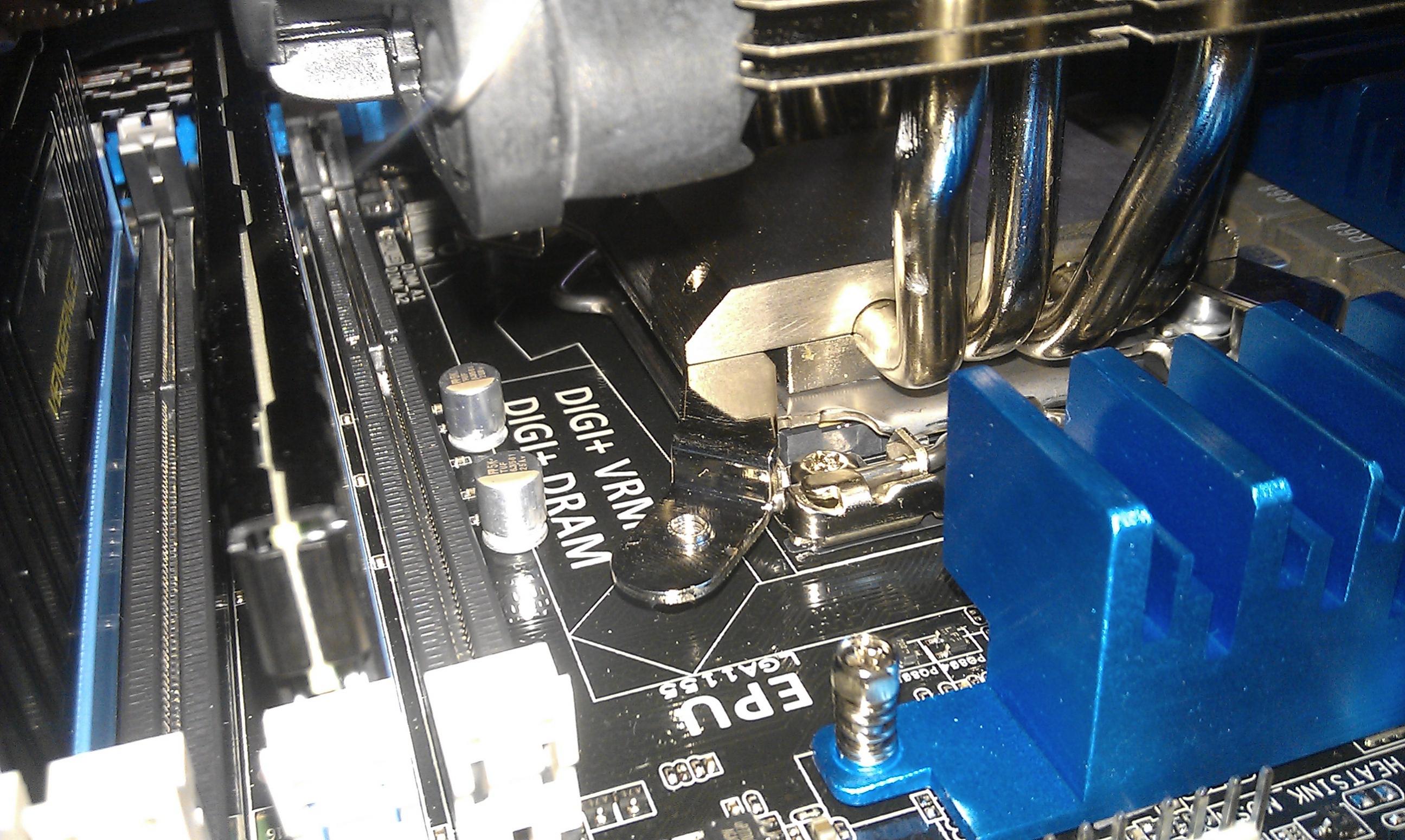

ich weiß wie man einen cpu lüfter einbaut ;) hab das bild nur so gemacht damits besser erkennbar ist. das mit den abstandshaltern is mir neu hab erst einmal einen pc zusammengebaut und da hats wunderbar ohne funktioniert ;) aber auf dem bild http://imageshack.us/photo/my-images/546/20121117130818.jpg/ ist noch ein anders problem, da die vorm der bodenplatte nicht auf den sockel past wegen dieser ecke hinten dran
Wenn du mit Abstandhalter zwischen Board und Gehäuse Platz geschaffen hast, dann passt das auch ;)
Ohne Abstandhalter passt auch das I/O Shield nicht.
bin grade dabei meinen CPU Lüfter http://www.bequiet.com/de/cpucooler/253 auf meinem Mainboard zu verbauen, und mir fällt auf das wenn ich den Kühler auf meine Cpu mit einem LGA 1155 Sockel setzte, der abstand Der Tränger zur CPU fast einen centimeter beträgt. Ist das normal? muss ich die schrauben einfach soweit anziehen wie möglich? hier ist noch ein Bild beigefügt.
was ich noch dazu sagen muss: ich weiß das ich noch die gummi ringe unterlegen muss, die reichen aber bei weitem nicht um den abstand zu überbrücken
