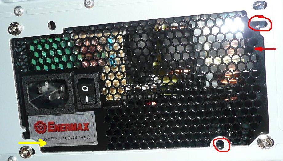

So, anbei eine Seitenansicht und eine Vorderansicht. Oben rechts fehlt eine Schraube bzw lässt sich keine Schraube reinsetzen.
http://www.bilder-space.de/show.php?file=07.12gVUXvWsQBOXJqmG.JPG
http://www.bilder-space.de/show.php?file=07.12ZgU2gG3acrDUTZU.JPG
http://www.bilder-space.de/show.php?file=07.12cbv5PL5FTHUSTZg.JPG

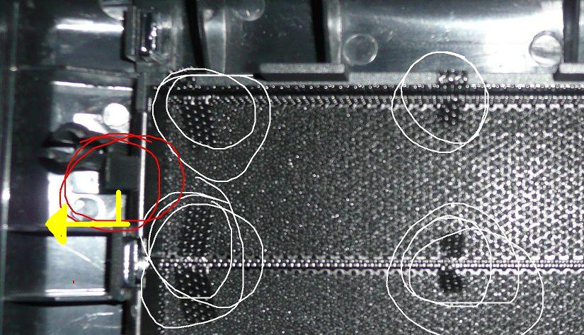

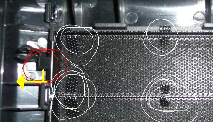

Noch ne andere Frage:
Weiß jmd von euch wie man ein Laufwerkfach aus der Vorderwand (Verkleidung) des Gehäuses rausnimmt, damit mein eingebauter DVD-Brenner rausschauen kann? Hab nämlich Angst, dass ich da mit Gewalt wieder etwas kaputt mache..
Muss ich etwas an dem roten oder weiß umkringelten machen? http://www.bilder-space.de/show.php?file=07.12KEmkx1nwBMckNSm.JPG
nicht die aus metal die halten nur denn Staubschutz fest !
du must diese plastik dinger rechts und links leicht verbiegen !
leider gehen die oberen etwas schwer !
siehe markierung im Bild !
so hab dein Bild bearbeitet , anscheinend hast du das NT etwas nach links verschoben eingebaut (roter Pfeil ), bist du sicher das die anderen löcher die du benutzt hat ,schraubenlöcher waren und nicht das Gitter des NT ???
gelber Pfeil Korrektur!

Nur das mit dem Netzteil funktioniert immer noch nicht. Habe jetzt das Teil nach rechts gerückt, es sind aber immer noch nur 3 Öffnungen vorhanden.. das Problem ist, wenn ich das NT zu sehr nach rechts verschiebe, so habe ich links oben oder unten keine Öffnungen mehr..
Aber da scheint schon etwas faul zu sein, bis auf die Schraube links unten sind die anderen beiden Schrauben nur bedingt fest zu schrauben. Das NT liegt aber fest im Gehäuse drin.
Was wolltest du mir mit den rot eingekreisten Öffnungen sagen?
Okay, Powerschalter ist wieder okay. Genauso habe ich jez 4 Schrauben am NT festmachen können. Die Schraubenpositionen sind zwar ein bisschen anders, aber es geht! Danke!
