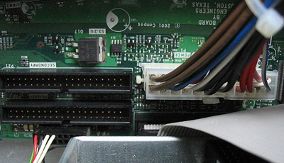

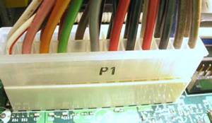

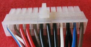

Nach dem Anschluss des neuen Netzteils lief nüschte :confused_alt:, daher verglich ich die Steckerbelegungen miteinander und stellte fest, dass der Mainbordstecker des Compaq Netzteils nicht nach ATX-Standard belegt ist (das grüne Power On Signal liegt z.B. auf Pin 9 anstatt auf Pin 16).
Den Stecker des Compaq Netzteils hab ich bereits durchgemessen, neben der Tatsache, dass die Pins anders belegt sind irritiert mich der Pin-24 mit einem 0,5 Volt Signal (dünneres blau-weißes Kabel). Ich weiß nicht wozu das Signal dient und ob die Spannung vom Netzteil erzeugt wird, vielleicht für den Ein-/Ausschalter oder zum Reseten (Rechner hat keinen Reset Schalter) -Da kocht wohl jemand sein eigenes Süppchen-

Das Compaq und Co seine eigenen Standards verbauen ist leider üblich. Das neue NT passt deshalb nicht und einen Adapter wirst wenn dann selbst irgendwie machen müssen, wobei ich davon abrate.
Welches Motherboard und Speicher verwendest du? Eventuell wärs sinnvoller gleich ein neues, passendes Motherboard zu holen. Wenn aber auch noch das Gehäuse dem ATX Standard fremd bleibt, muß auch noch ein neues Gehäuse her.
Das hat man von den Fertig-Rechnern aus den großen PC-Schmieden: Aufrüstung funktioniert da kaum, es bleibt immer was auf der Strecke.

Dir würd jetzt eine genaue Pin-Belegung des Motherboard-ATX-Steckers helfen, um eventuell da was umzustecken. Schau mal im Handbuch des Motherboards nach, soo schwer kanns ja eigentlich kaum sein. Benötigen tust du vielleicht noch sowas http://www.occard.de/pd1405703500.htm?categoryId=105 um die Kabel umstecken zu können.
Aber alles auf eigene Gefahr!
