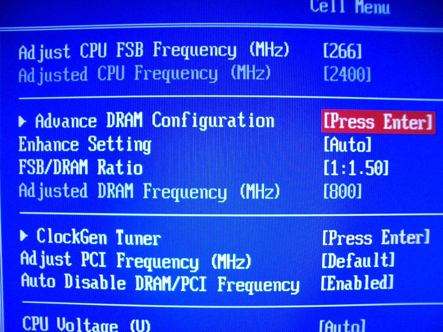

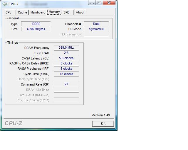

Bild ist auch nochmal dabei...
So läuft es jetzt wohl Stabil... aber 400 MHz ist ja nicht viel...

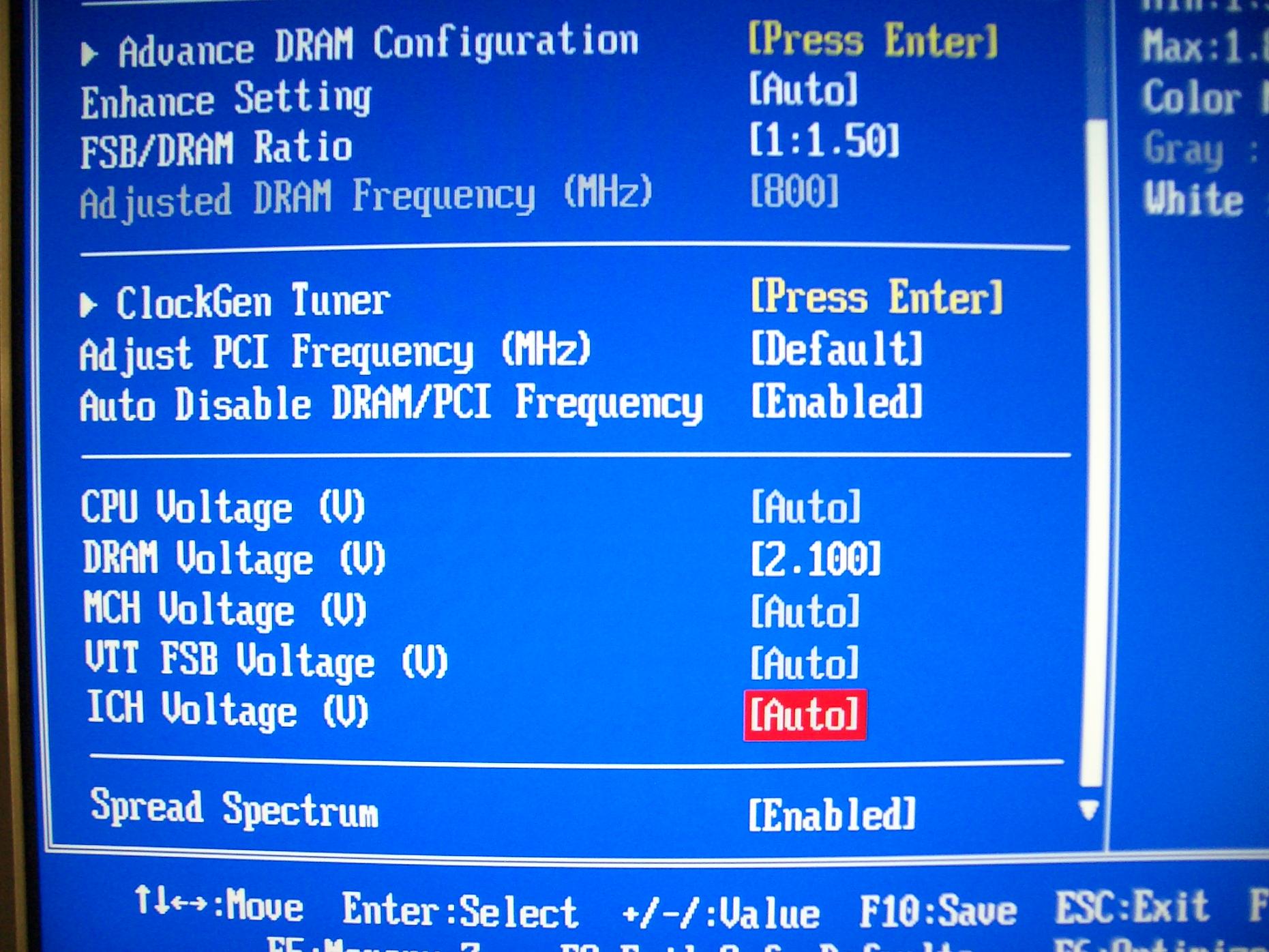

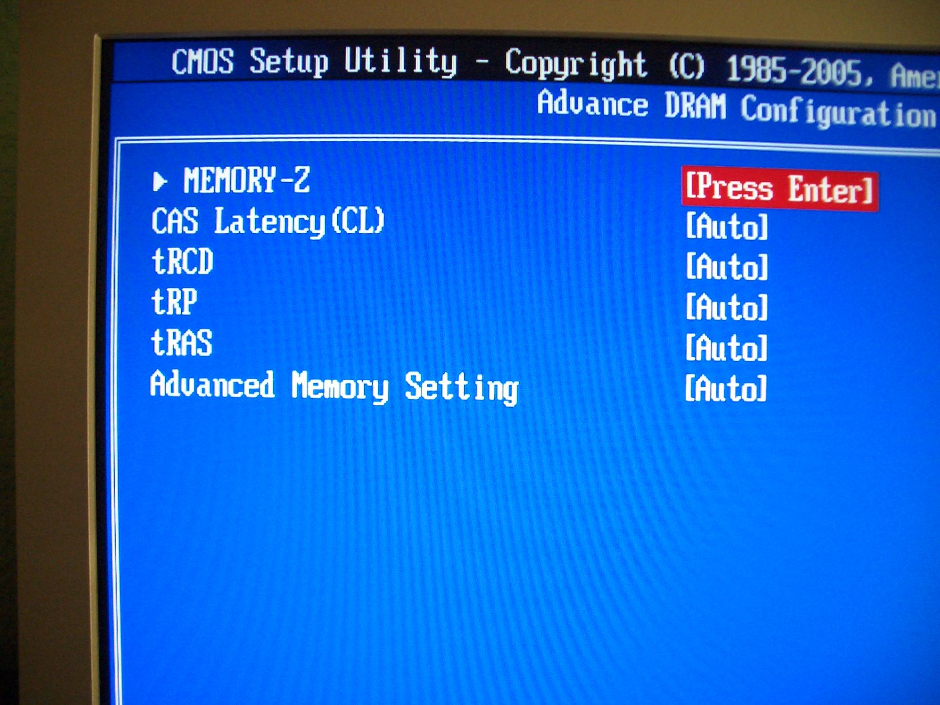

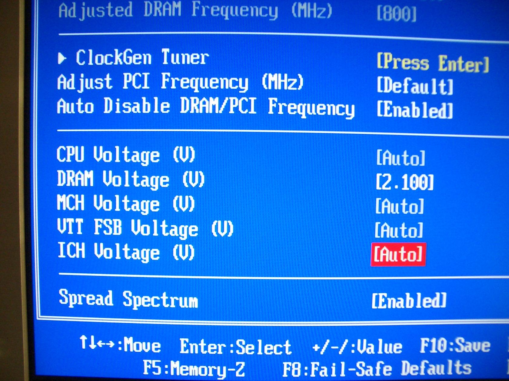

Hier mal ei Paar Bilder

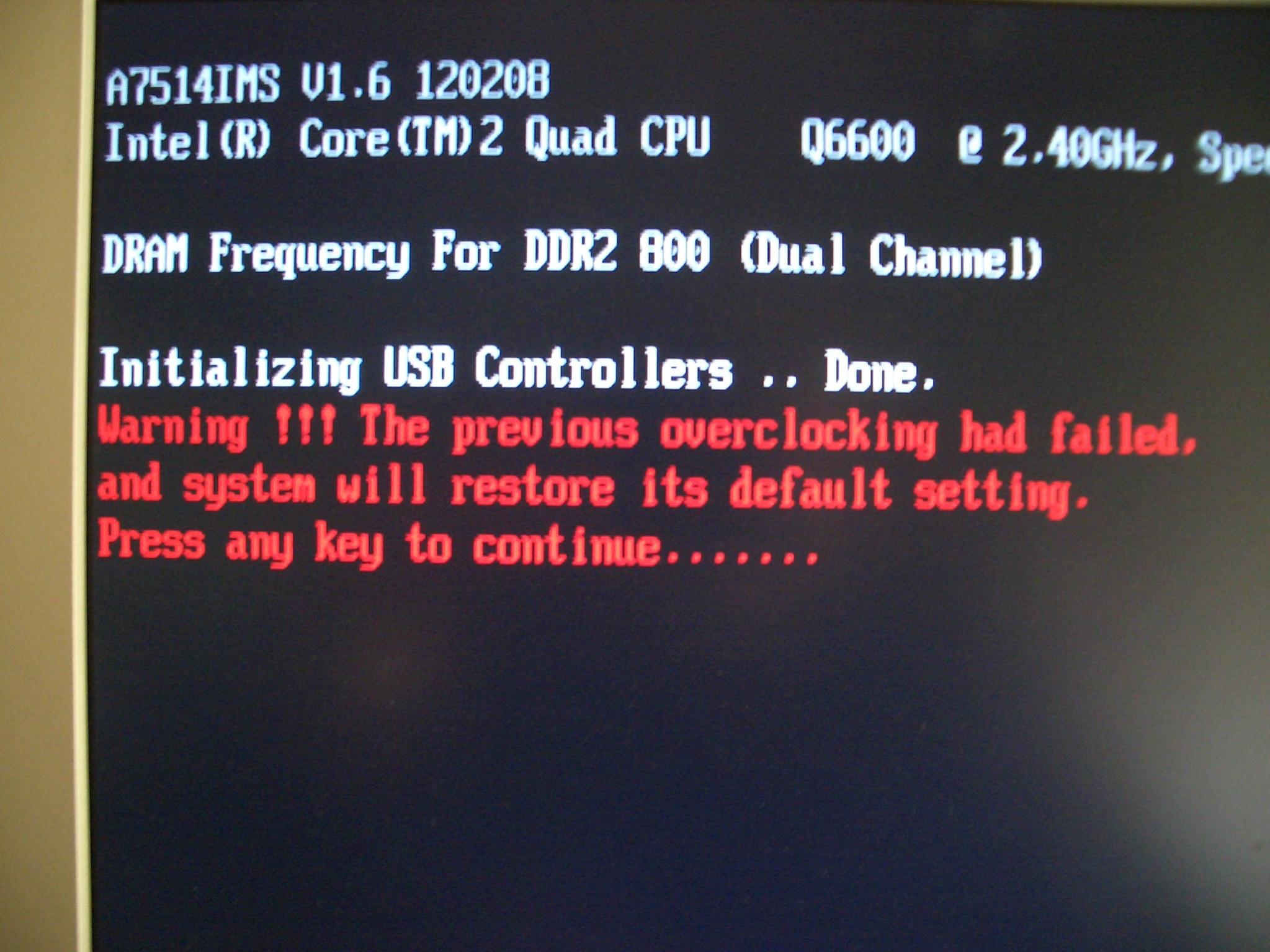

Du hast nur den RAM auf 1066 MHz gestellt und die MCH Voltage um eine Stufe angehoben, und dann kam diese rote Meldung?
Wenn ja, gehen mir langsam die Ideen aus, warum der RAM nicht auf 1066 MHz laufen will.
Versuch gleich mal die MCH Voltage ein paar mehr Stufen höher zu stellen.
Das ist dann aber auch meine letzte idee.
Da muss wohl jemand ran, der das BIOS von deinem Board kennt, also das gleiche Mainboard hat.
Mein BIOS sieht nämlich nochmal ganz anders aus. ;)

Welche Einstellungen stehen dir denn bei "Enhanced Setting" zur Auswahl?
Probier dort mal etwas dran rum, kann auch nichts bei schiefgehen. :)

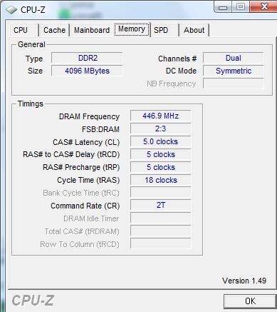

Habe den Arbeitsspeicher jetzt eingestellt.
Sind zwar keine 1066...
PC läuft stabil...
Das ist das wichtigste...
<<=Mo=>> schrieb:
Das sieht doch ganz ordentlich aus, des weiteren wirst du den Unterschied zu 533 MHz warscheinlich gar nicht spüren, da der FSB bei dir eh limitiert.
btw: Hast du deine CPU übertaktet bzw. wie hoch ist der FSB eingestellt?
Rein rechnerisch komme ich auf 298 MHz. :D
MfG Mo
Ja, da hast du recht ;)
297,9 MHz bei 1,35 V (sind 12 % OC)
Habe 20 % probiert, da hatte ich aber Fehler..,
Hätte veilleicht 1,4 V einstellen müssen
