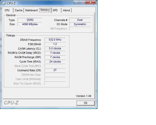

Hm...lassen wir die Timing ersteinmal außer Acht. (sie zu senken wirst du eh nicht spüren)
Hast du schon versucht nur die Spannung des Speichers auf 2,1V zu fixieren, ohne an den Timings was zu verändern?
Wird diese Änderung denn dann übernommen?
Ich denke hier liegt die Ursache der Abstürze.

Ich habe jetzt die Timimg auf Auto gestellt.
Die 2,1 V habe ich aber gelassen.
Ich teste es jetzt auchfach erstmal aus.
Melde mich dann später nochmal.

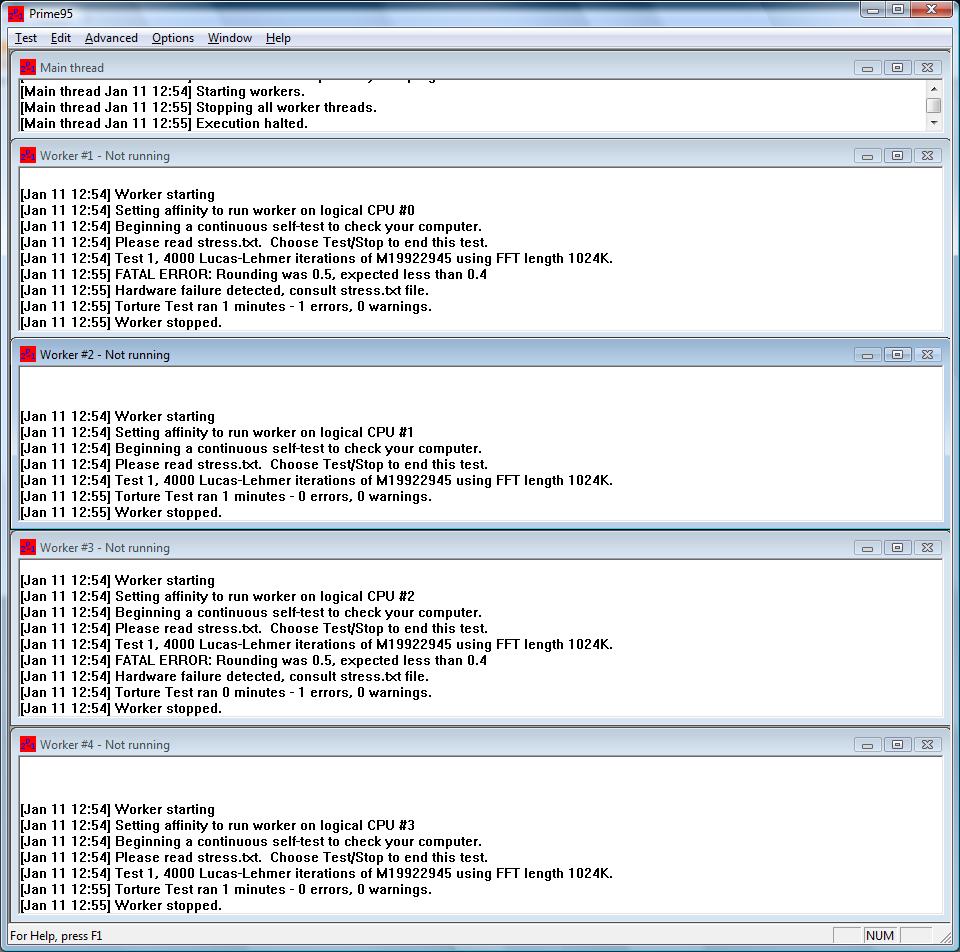

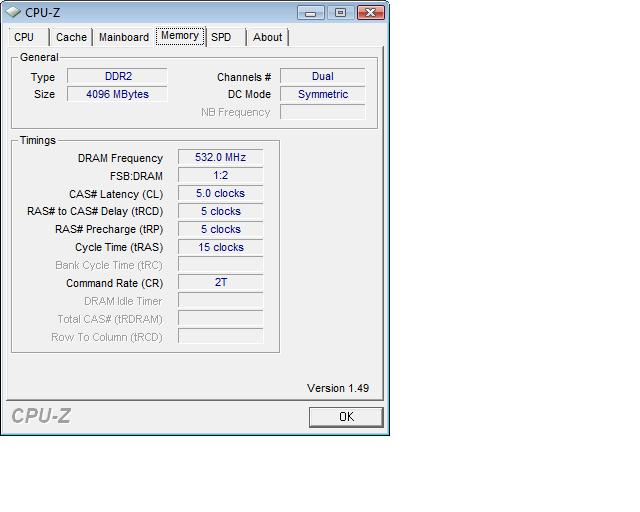

- Nov. 2008
- 66
Prime95 habe ich.
Ok, werde das machen.
Gestern Abend ist der PC bei Prime95 mit den einstellungen 5-5-5-15 2,1V abgeschmiert.
Speicher steht jetzt auf -->siehe Bild<--
Führe den ersten Test gerade aus.
Danke für die Hilfe. Wirklich Nett

Sustom test habe ich gerade auch gemacht... Ergebnis: Absturz
- Nov. 2008
- 66
<<=Mo=>> schrieb:Oh...oh...das sieht nicht gut aus. Der PC läuft höchst instabil.
Stell den RAM probeweise auf 800 MHz runter und teste nochmal mit dem "Blend" Test.
Die Timings kannst du so lassen.
MfG Mo
Was Heißt nicht gut ???
Ok, starte den PC jetzt neu und stell 800 MHz im Bios ein
<<=Mo=>>
- Okt. 2007
- 1.494
Naja...irgendetwas (ich kan nauch noch nicht sagen was genau) läuft da gar nicht wie es soll.
Alle 4 Threads von Prime sind schon nach weniger als 1 Minute abgeschmiert, d.h. dass der PC momentan extrem instabil läuft.
Mein Verdacht ist halt momentan der RAM. Desshalb solltest du ihn ja mal auf 800 MHz testen.
MfG Mo
MfG Mo
