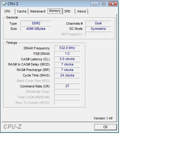

Habe Probleme mit meinem PC.
Der stürtzt beim Spielen ab.
Dachte das die Temp. zu hoch wären... Aber Fehlanzeige.
Jetzt habe ich hier viel gelesen und habe mir dann CPU-Z geladen.
Arbeitsspeicher: Corsair Dominator 4 GB 2x2GB DDR2 1066MHz PC2 - 8500 C5
Mainboard: MSI P45 Neo3 FR
Diese Werte habe ich dann bekommen...
Benötige HILFE :pcangry:

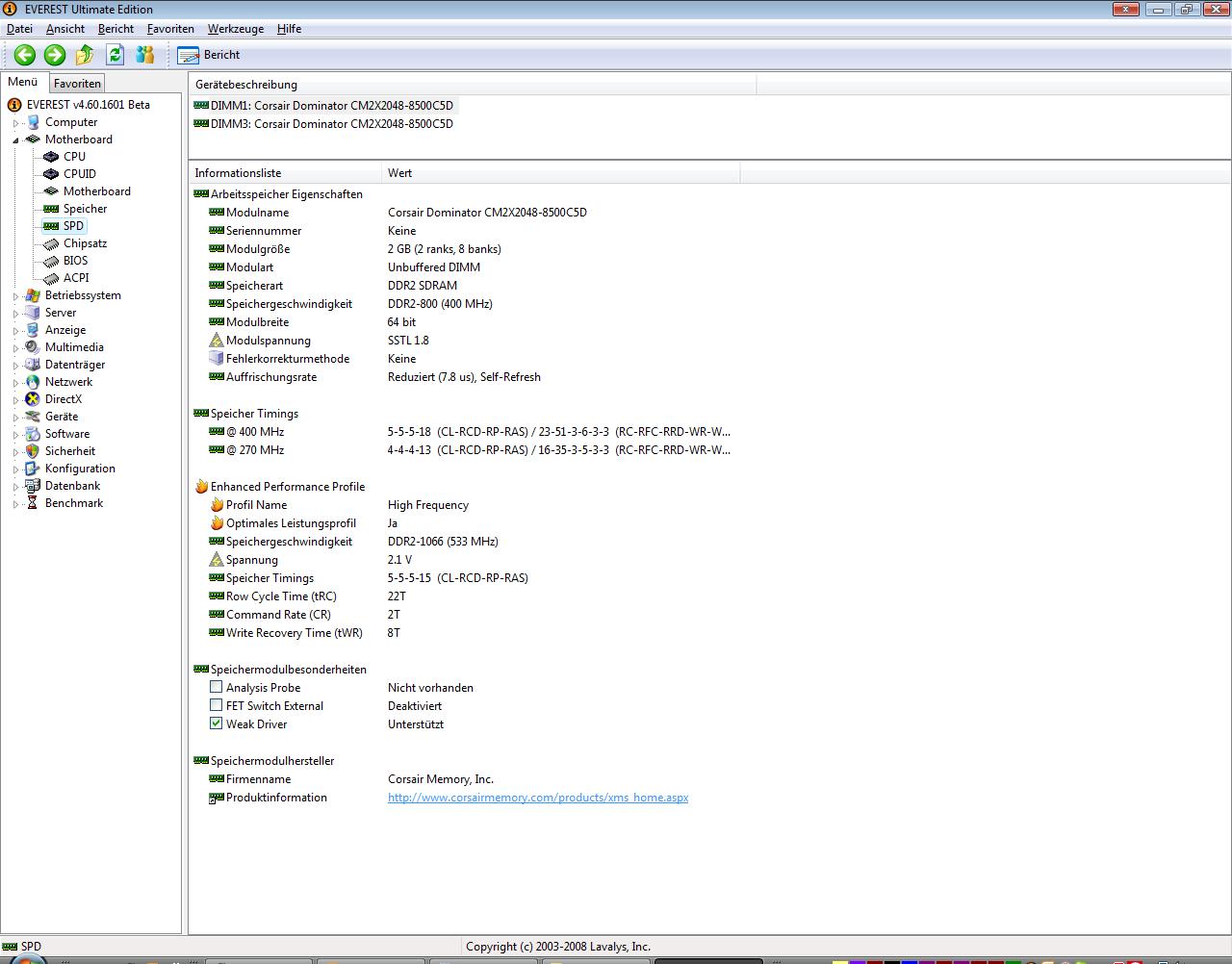

Hast Du die Speicherspannung gemäß der Vorgabe auf 2,1V angehoben? Die Timings werden vom Board wohl auf 5-7-7- gsetzt, diese kannst Du von Hand im Bios auf 5-5-5- korrigieren.

das habe ich so gemacht...
dann starte ich CPU-Z und die selben werte wie vorher sind da
Das ist sehr merkwürdig, das Board/Bios scheint seinen eigenen Willen durchsetzen zu wollen *gg*

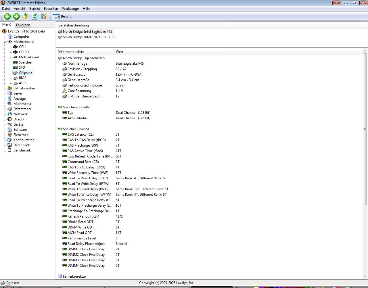

Kann mir leider nicht erklären, warum dies so ist - zeigt denn z.B. Everest auch 5-7-7 an - nicht dass es evtl. ein Problem mir dem Board/Bios in Verbindung mit cpuz gibt...
Unabhängig davon: Sind die Abstürze durch eine Erhöhung der Spannung beseitigt worden?
Um die Timings würde ich mir letztendlich nicht allzu vieol Sorgen machen - der Unterschied ist minimal - nicht zu spüren...
CPU-Z und EVEREST sagen genau das gleiche. (war ja auch zu erwarten) :D
