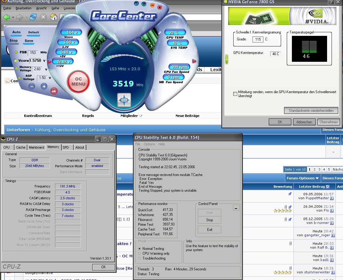

Ich habe ein Problem beim Übertakten.
Ich habe mein 3,06Ghz Prozessor mit FSB 133 auf 3,5Ghz übertaktet mit FSB 153. Soweit so gut, doch jetzt gibt "CPU stability test" eine Warnung aus. "TCache sendet eine Nachricht ..... Error:fatal ..... system unstable" (Bild zum näheren betrachten im Anhang)
So jetzt meine Fragen:
Was ist bitteschön der TCache? (Habe bei Google nichts gefunden)
Soll ich das ignorieren?
Was halten meine DDR400 Rams noch an einem höheren FSB überhaupt aus?
Wenn ich den FSB anhebe übertaktet er dann immer die GraKa mit oder ist das von Board zu Board anders?

sry,was TCache sein soll kann ich dir nich sagen.
aber:
-deine DDR400er gehen bis zu einem FSB von 200 MHz.
im moment laufen sie also weit unter ihrer spezifikation:)
-das mit der graka übertakten ist so ne sache..
bei einigen boards wird beim anheben des FSBs auch die AGP frequenz erhöht.
man kann die frequenz allerdings manuell feststellen.
66 MHz,wenn ich mich nicht total irre sollte sie IMMER sein.
ansonsten kann sich die graka verdammt schnell verabschieden;)
hoffe,es war das,was du wissen wolltest;)
edit: fehler ignorieren sollte man i.d.R. natürlich nicht!
läuft denn alles stabil soweit?
