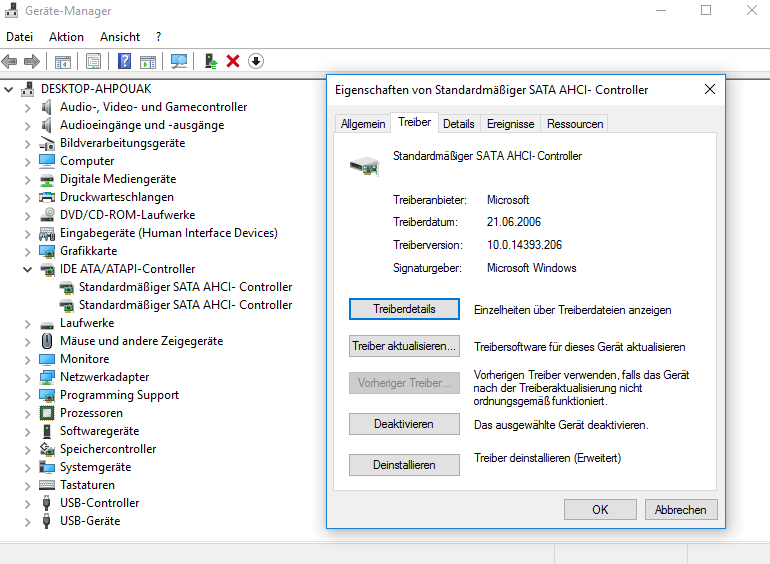

https://www.computerbase.de/forum/attachments/ahci-png.587086/ so sollte es aussehen im GM, evtl

Du musst es im Gerätemanager umstellen.

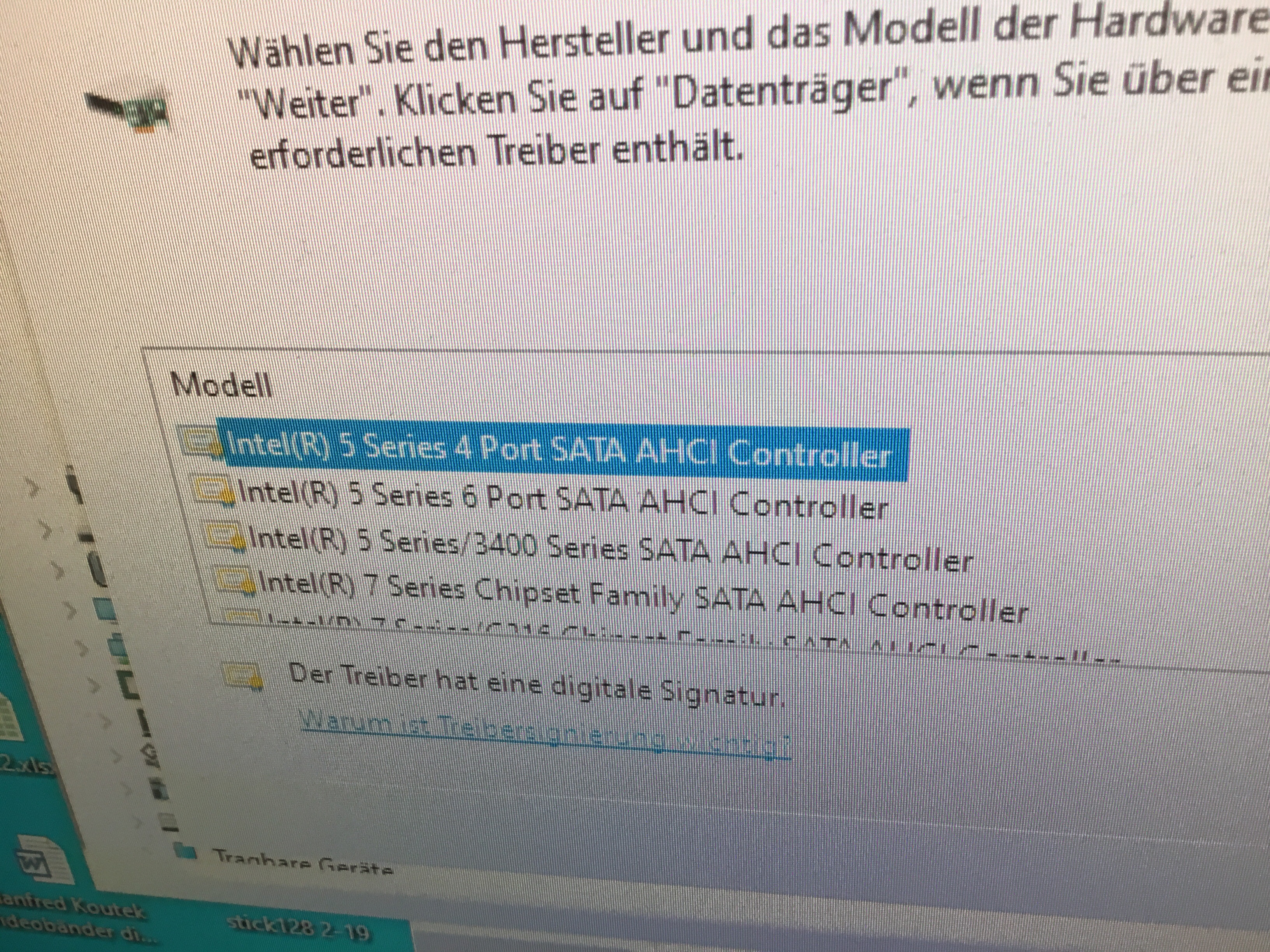

Schon klar nur welchen ahci driver nehme ich da für diesen chipsatz
Den intel chipsatz driver ist eine exe da komme ich nirgenz an die inf Dateien rann und irgend einen ahci driver werde ich wohl kaum instalieren können sonnst bootet der pc garnicht mehr vermutlich ...
Man kann den Standard MS Ahci Treiber auswählen im GM.
Ich werde diesen einmal probieren ist der ahci driver für das board für den richtigen chipsatz storage ahci
driver ... bzw für die 3400 serie den werde ich nehmen
