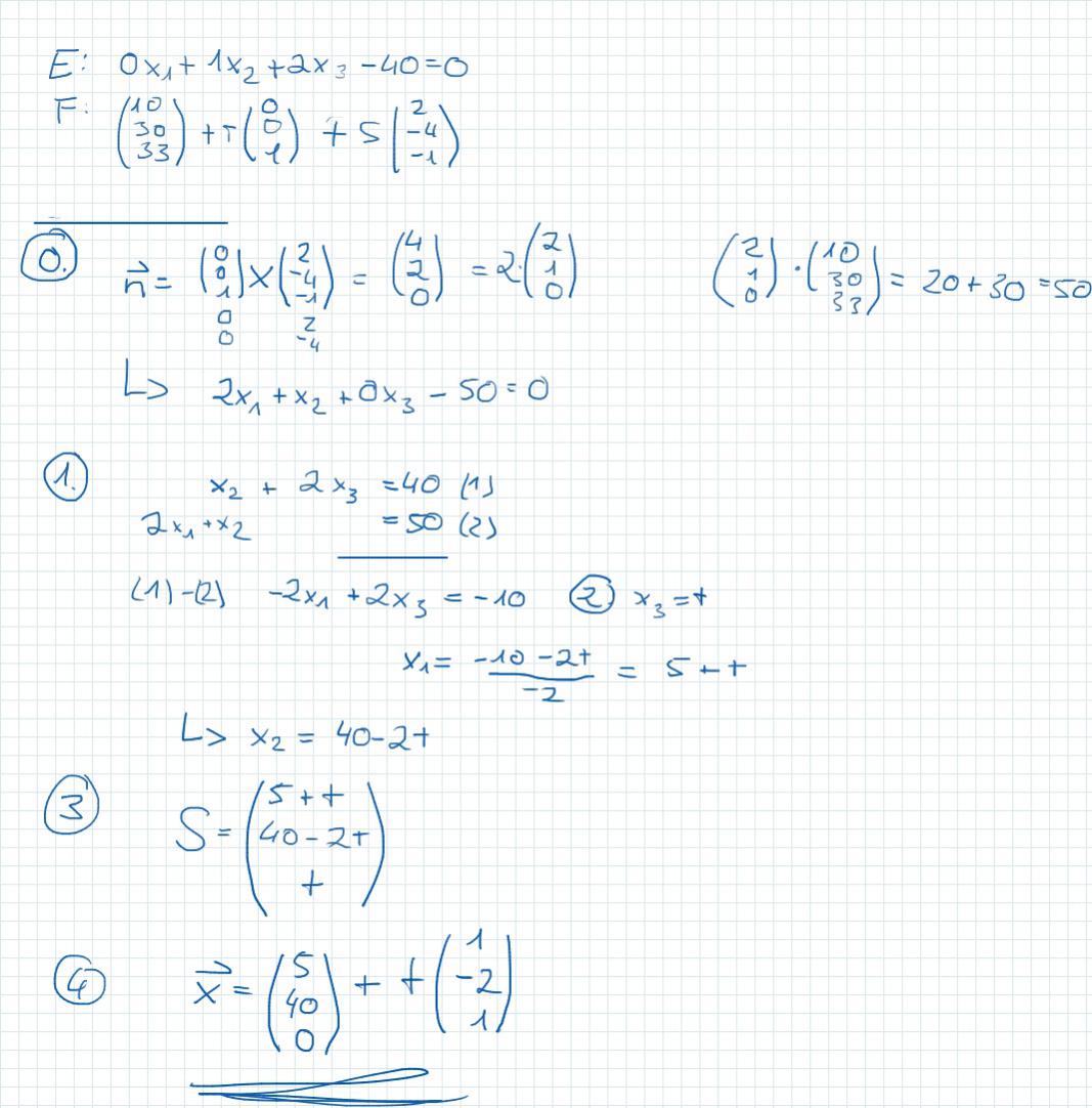

ich seh in der aufgabe eigentlich kein problem (sollte man in der oberstufe ohne große bedenken lösen können) :
0. in Koordinatenform umwandlen.
1. mit der gauss elimination eine unbekannte eliminieren.
2. setzt dann eine der beiden unbekannten gleich einem freiem parameter (z.B. x2 = t)
3. in abhängigkeit von t den Schnittpunkt S ausrechnen.
4. der schnittpunkt muss dann in Aufpunkt und Richtungsvektor gespalten werden (wobei eben der parameter für den richtungsvektor t ist.
5. fertig! :)

ich hab grad nen elementaren Fehler im ersten Post festgestellt: die richtigen Ebenen sind diese hier:
E1: (0|1|2)#x-40=0
E2: (10|30|23)+r*(0|0|1)+s*(2|-4|-1)

ich hab mal auf die schnell was zusammengeschrieben. vll hab ich deine angabe auch falsch interpretiert ;)
aber es geht ja nur ums prinzip :lol:
