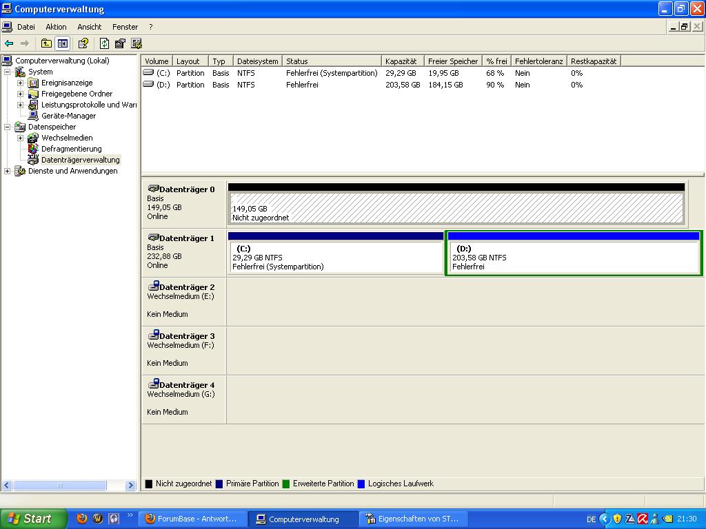

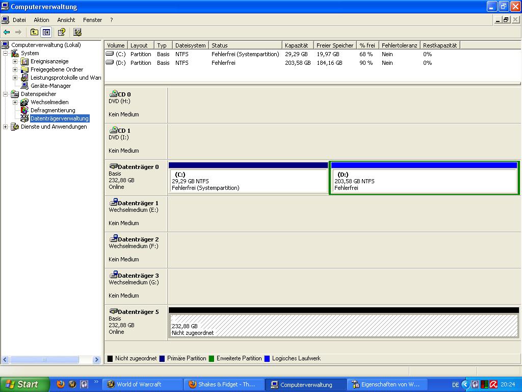

Ich wüsste nicht, wie die Einstellung des 28-bit LBA Modes seinen Weg auf die Platte gefunden hat. Sieht die zweite externe HDD in der Datenträgerverwaltung ebenso aus - 128GB unpartitioniert?

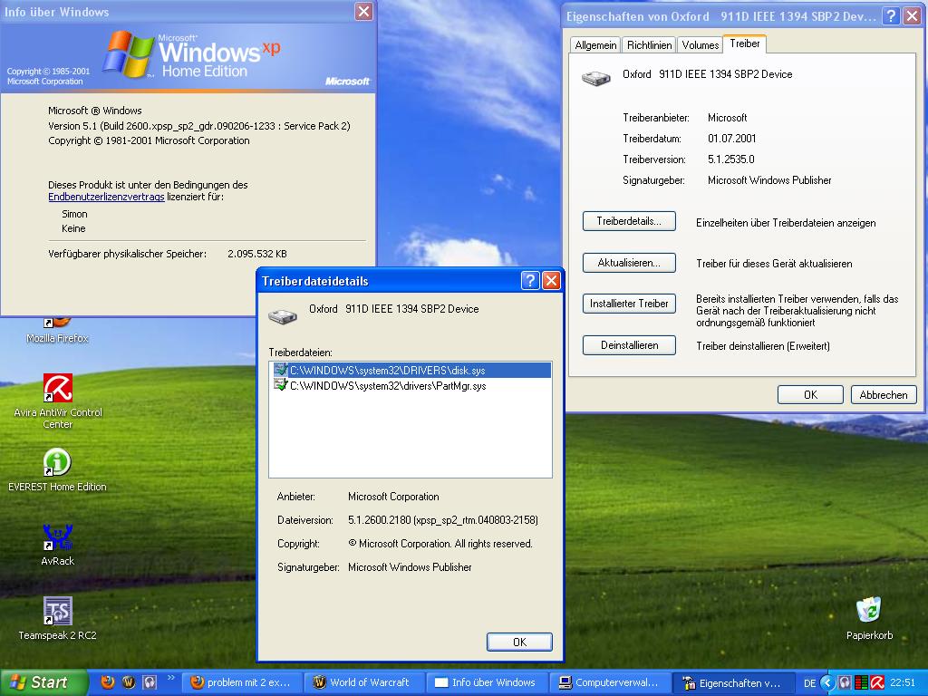

Nach den Controller-Informationen sieht das nach irgendeinem USB/Firewire Drive aus, z.b. von Lacie
Hast Du keine Bezeichnung auf einem Typenschild oder so?
Wurden die Partitions auf diesen Platten früher an genau diesem PC erstellt?
Bei beiden Festplatten waren die Partitionen schon Eingerichtet ich hab da nix mehr gemacht...
Die kleinere ist mit Firewire ich kann die aber auch auf USB anschliesen soll ich das ma machen?

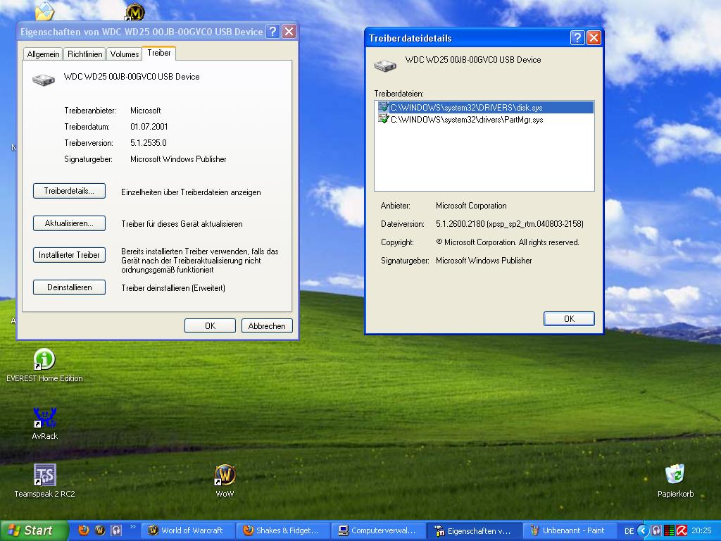

und hier noch die zweite Festplatte die is direkt beim pc dabei gewesen und da is auch nen extra einschub auf dem geheuse vom pc oben drauf is aber nen usb anschluss hier noch die zweite platte

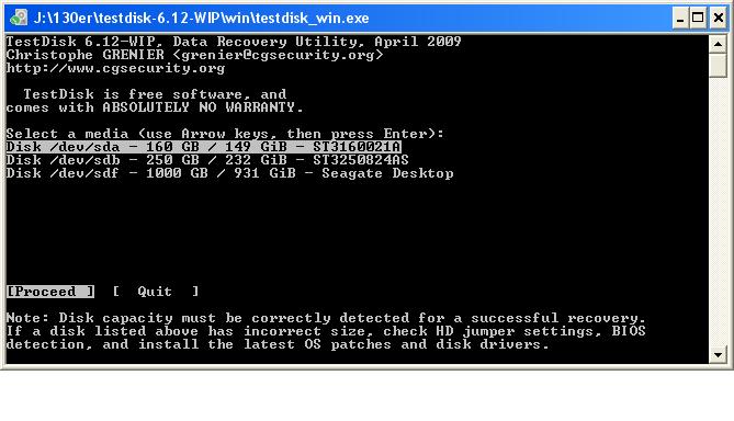

Da die 250GB Platte am USB Einschub ja die volle Größe anzeigt, fällt mal das Board und System(XP SP2 sowieso) als Fehlequelle aus.
Mach mal die Schritte die Fiona früher gepostet hat mit Testdisk für die 250GB, um mal da die Partition zurückzugewinnen...

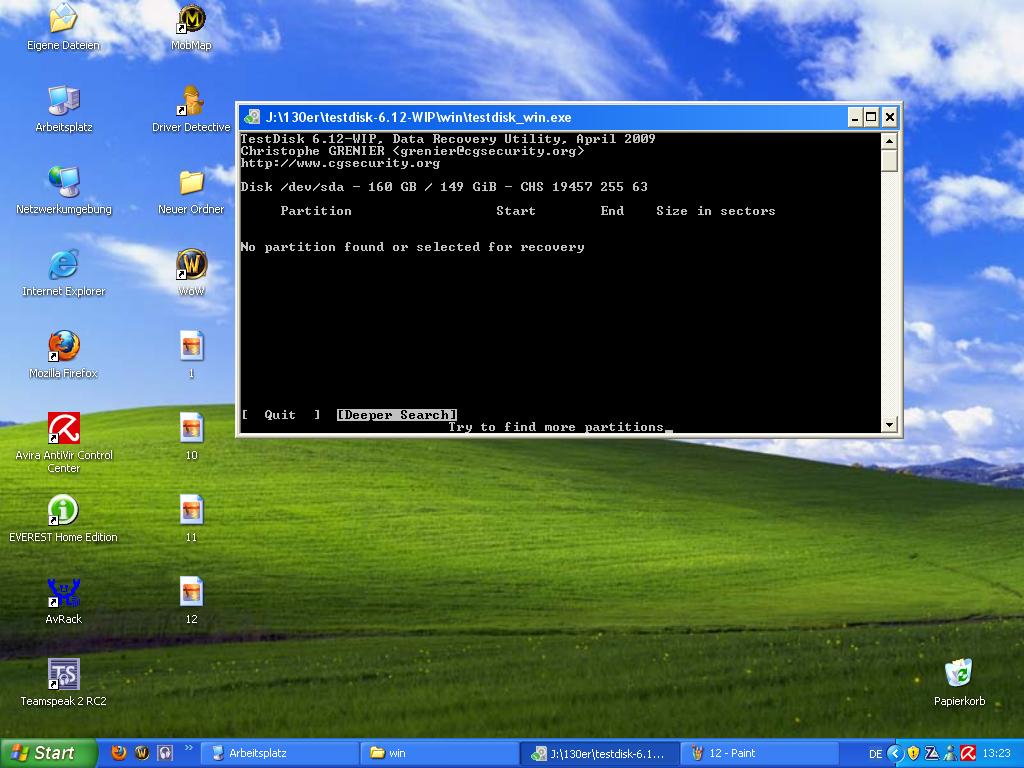

Üb das mit Testdisk mal an der größeren Platte -
da die richtig in der Größe erkannt wird, kommst Du bei Testdisk wohl auch bis zu dem "Deeper Search" - das wurde bei der anderen durch falsche Größenerkennung verhindert.

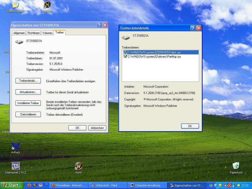

erstmal- ist das eine 2,5" oder 3,5" Platte
mit einer 2,5" wirst Du im PC nicht viel machen können, weil die hat einen mini-IDE Anschluss für Laptops, da brauchst Du einen Adapter, um die an den normalen IDE-Stecker dranzukriegen...

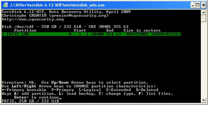

jojo aber fiona hat das noch nicht ganz zuende erklärt kannst du mir da helfen sie hatte da nur geschrieben nach dem deeper serch eben mit p und dann wieder mit q raus wo die partition markiert ist
ich mach gleich nen screen wen das mit dem deeper serch fertig is bei der nicht eingebauten platte den da scheint es keine probs zu geben

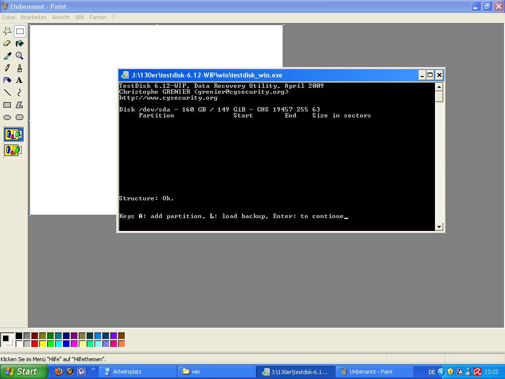

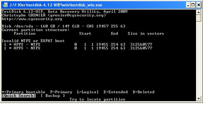

Poste von jedem Schritt den Schirm(mit ALT+Druck
- bis zum deeper search

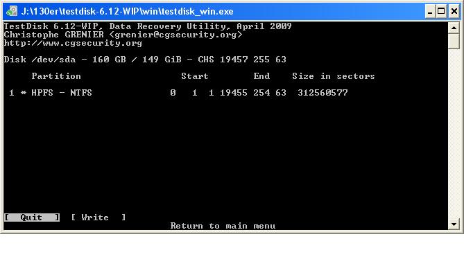

danach zeigt er eine oder auch mehrere auf den Plattenüberresten gefundene Partitiongrenzen an. Daraus muss man dann die richtige auswählen, wenn die stimmt, kann man mit L[ist] die Verzeichnisse und Dateien anzeigen lassen -
wenn das, was er da findet, akzeptabel erscheint, brauchst Du nur diese Partitiondaten in den MBR zurückschreiben, und schon kannst Du die Platte wieder normal ansprechen

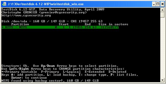

fein - er findet nur eine mögliche Partition mit P [list files] kannst du durch die verzeichnisstuktur durchwühlen, bei auswahl eines Verzeichnisses gehst du in das hinein, mit auswahl des .. Verzeichnisses gehst Du wieder in das übergeordnete - wenn da deine erhofften daten sind, quit des listmodes und MBR schreiben, fertig
Wenn Du die aktuell gewählte Partitioninformation in den MBR schreibst, kannst Du die Platte wieder ganz normal ansprechen.(wenn Du in der Datenträgerverwaltung "neu durchsuchen" als Aktion wählst, findet Windows die Partition wieder)

Ich denk, da hat einer die Platte formatiert und dann in das externe Gehäuse gesteckt - das geht solange gut, bis die Platte bis auf 128GB befüllt ist und dann macht's PUFF - weil offensichtlich der IDE/USB-IEEE Converter nur max 128GiB=137GB grosse Platten bedienen kann...
Ist die Partitionierung weg - so wie ungewollt von Dir - fliegt der Schwindel dann auf...
Wirst ja sehen, ob die wiedergefundene alte Partition nur 137GB oder 160GB groß war
(Size in sectors)*512=Partitiongröße in Bytes/1000000000=Partitiongröße in GB
F
Fiona
Hattest du mit p drücken nach der tieferen Suche deine Daten gesehen?
Bootsektor ist defekt.
Wenn du deine Daten gesehen hattest, stelle die Partition bei Write wieder her;
Gehe auf [Write].
Bestätige dort mit Enter, y und Ok.
Bei dir ist der Bootsektor defekt.
Daher erscheint dort ein Menü Boot.
Bestätige dort nur mit Backup BS.
Beende Testdisk und starte den Computer neu.
Wenn chkdsk bei Systemstart kommen will, beende chkdsk erstmal.
Geht innerhalb von 10 Sekunden durch beliebigen Tastendruck.
Überprüfe das Ergebnis und teile es mit.
Viele Grüße
Fiona
Gehe auf [Write].
Viele Grüße
Fiona
