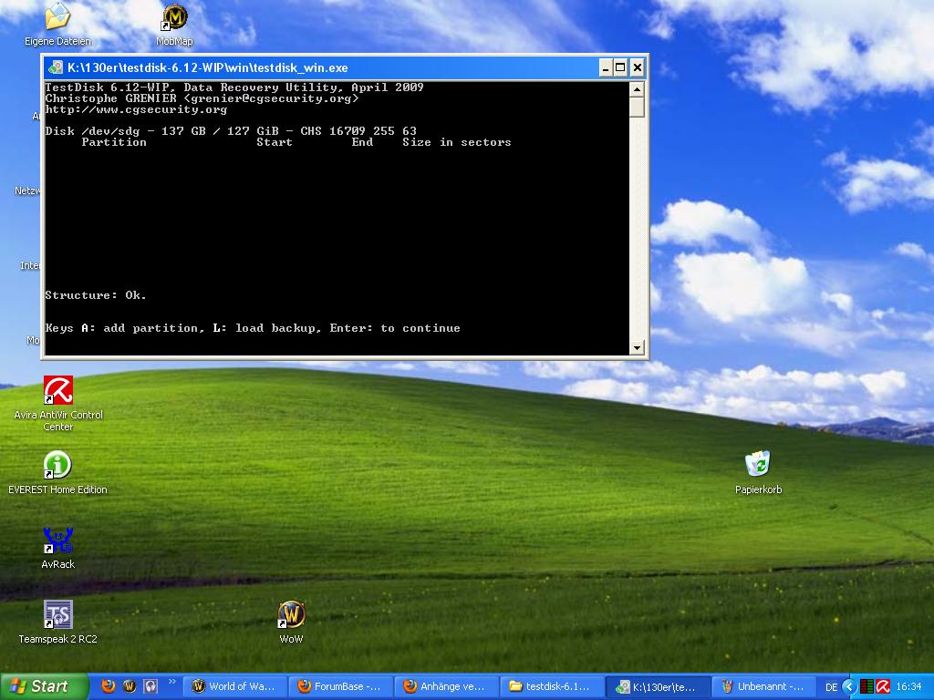

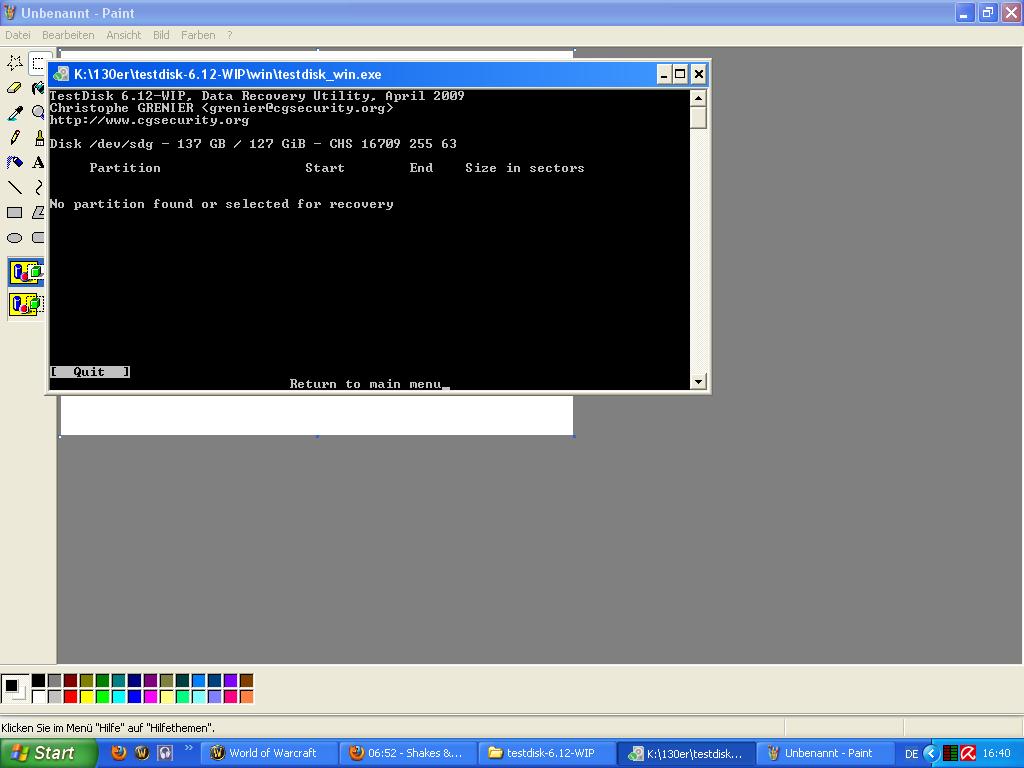

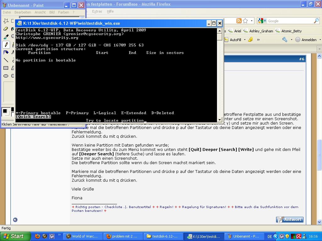

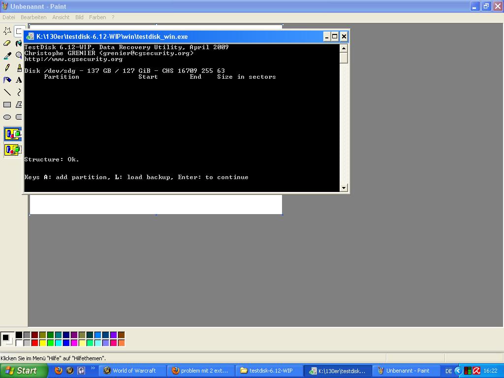

jo war das falsche progamm^^ so hier mal die ersten drei fenster das erste is nach dem klicken von analyse und das zweite danach das letzte is nach dem fenster mit deeper serch also von write steht da nix und auswählen kann ich da auch nix
am ende wenn ich noch ma enter drücke sieht das so aus

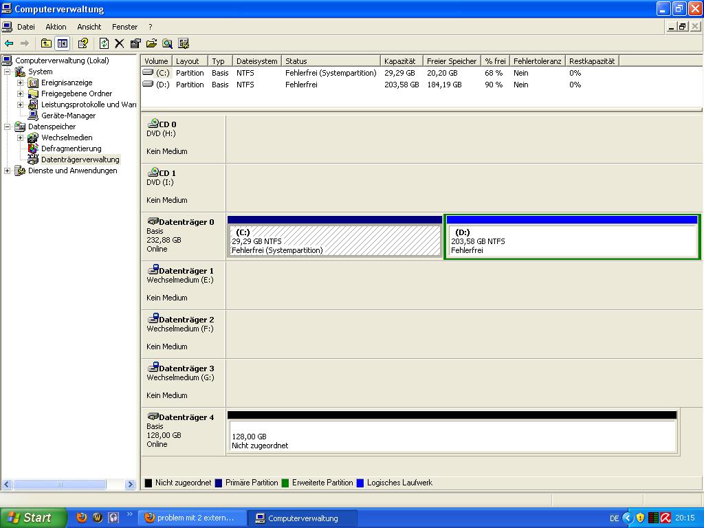

Bis jetzt dauert es nur so lange, weil Du zu doof bist, das zu liefern, was man von Dir an Informationen braucht. Einen Screenshot von der Datenträgerverwaltung haste bis jetzt nicht gepostet, nur
in der datenträgerverwaltung wird die net angezeigt da die patition ja gelöscht is
was Unsinn ist, da der Datenträger, wenn er angesteckt und erkannt wird, auch da drinnen aufscheint, mit oder ohne Partitions. Wenn es nicht zuviel Aufwand ist, probier's mal mit Alt+Druck statt Strg+Druck, weil das Desktopbild rundherum keine hilfreichen Informationen enthält, sondern nur das Programmfenster.

so also erstmal herr super spezialist brauchst net gleich so herablassend werden und gleich rum flamen nur weil du meinst das du dich besser auskennst als sonst wer also spar dir sowas klar soweit und hier der screen meister der edv künste

Ist schon mal was!
Deine Festplatte wird nicht zugeordnet und zu klein angezeigt.
Siehst so aus, das keine Partition oder auch Partitionstabelle vorhanden ist.
Die Datenträgerverwaltung zeigt es als GiB (Gigabyte in Binär) an.
127 GiB sind 137 GB.
Mache da erstmal nichts wie Partition erstellen oder formatieren.
Damit zerstörst du mehr an deine Daten.
Testdisk kann die Partition finden und eine Intel-Partitionstabelle schreiben oder die Partition im Fall eintragen.
Aber du bekommst keine 149 GiB (160 GB) auf eine 137 GB Festplatte.

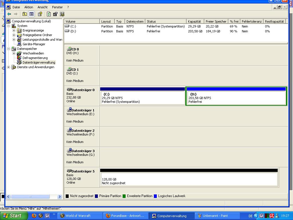

so sieht des nach dem deinstalieren und nach dem neustrart aus habs erst dann eingesteckt wo ich wieder online war also im windows net direkt beim neustart
Hauptsache pampig, aber für Alt+Druck und das "winver" hats nicht mehr gereicht
Datenträger 5(im zweiten Anlauf 4) wird wohl die unpartitionierte HDD mit 'nem 28bit-LBA Problem sein
Das könnten wir vielleicht schon sagen, wenn Du Dich zu einem "winver" hinreissen könntest (und es auch hier reinstellst)
Start->Programme->Zubehör->Eingabeaufforderung-> winver
oder
Start->Ausführen->winver
und im selben Aufwasch auch einen Screenshot von
Datenträgerverwaltung -> Recktsklick auf das Feld, wo "Datenträger 4" steht->Eigenschaften->Treiber->Treiberdetails
