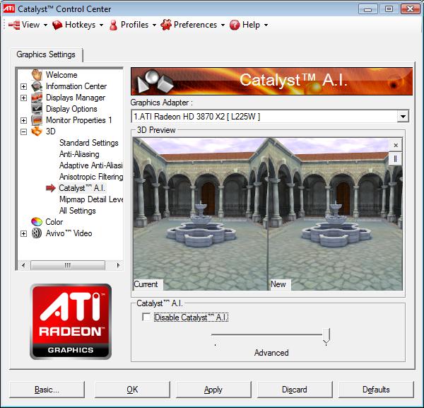

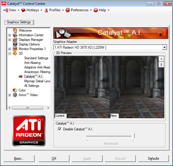

Wann werden jetzt 2 gpus genutzt?
ich habe eine 3870x2
ich habe im anhang 2 bilder.. name ist BILD1 und BILD2 .. welche einstellung ist die richtige das 2 GPUS genutzt werden?
Bei mir ist es ohne haken

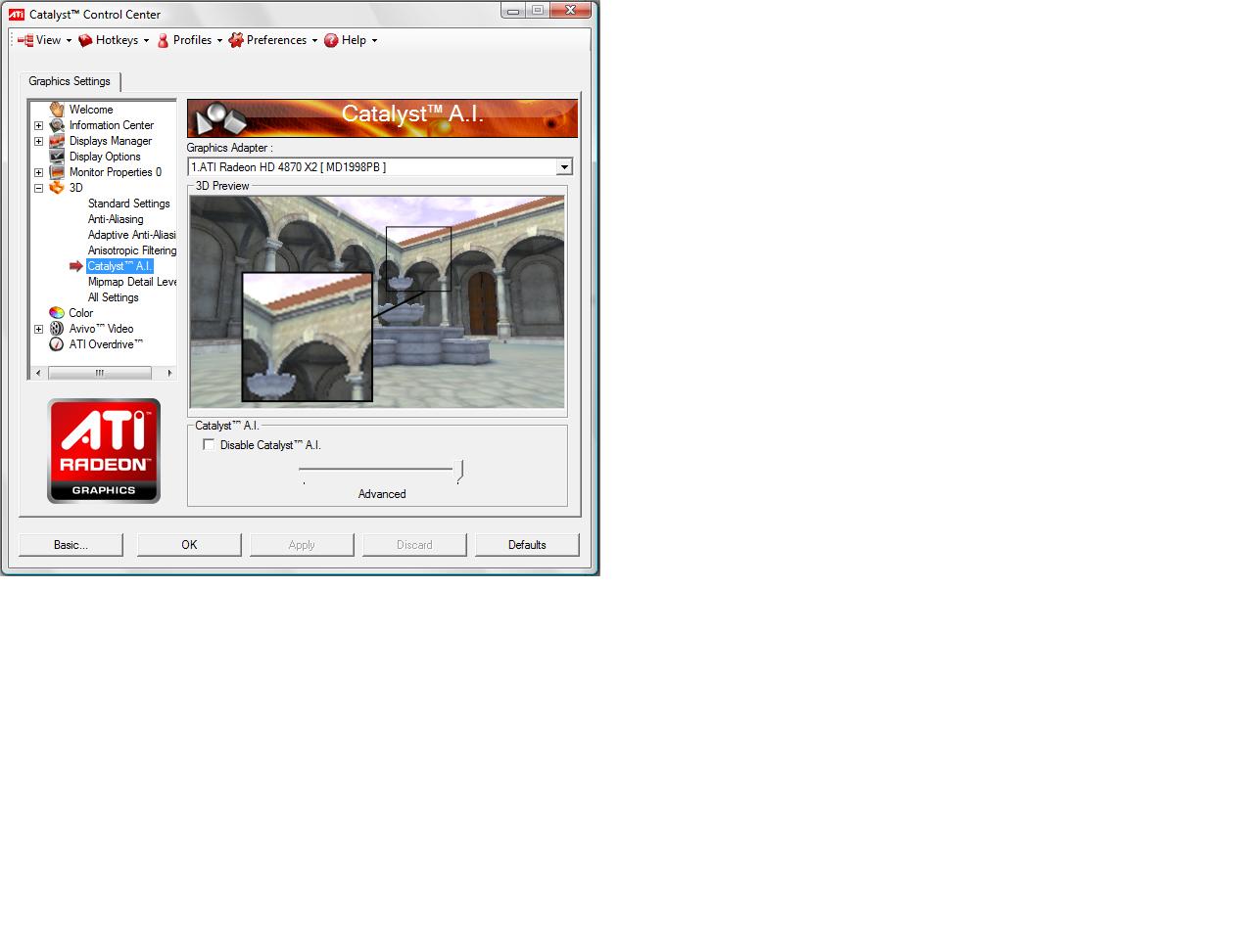

Seitdem erscheint bei jedemn Spiel oben rechts das symbol von ATI
hmm weiß jetz nicht was der unterschied ist ich habs aber auf advanced :)
