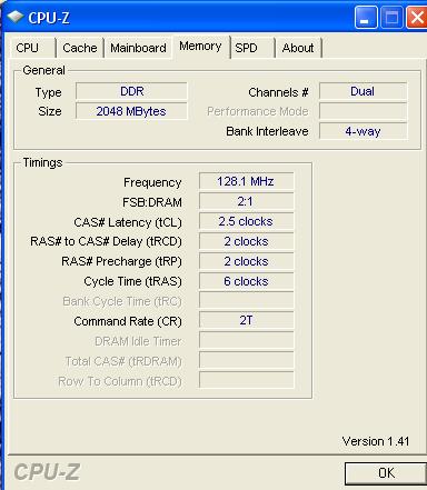

Hebe mal bei CPU- Z nachgeschaut, das verwunderte mich!
Also klick ich auf Memory zeigt er mir bei das an:
Channels # Dual
Bank Interleave: 4- Way

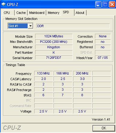

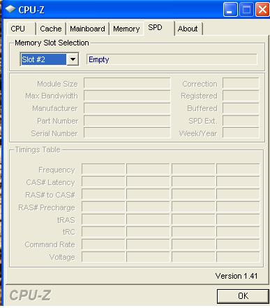

Sobald ich aber auf SPD gehe und mir die einzelnen Slots anschaun will, dann zeigt er mir im Slot # 2 Empty an!
Was soll das????

Was mich ja verwirrt das CPU- Z mir 2048MB anzeigt! Aber mir nicht alle beide Module auflistet!:(
Hab mal ein paar Bilder angehangen!!
