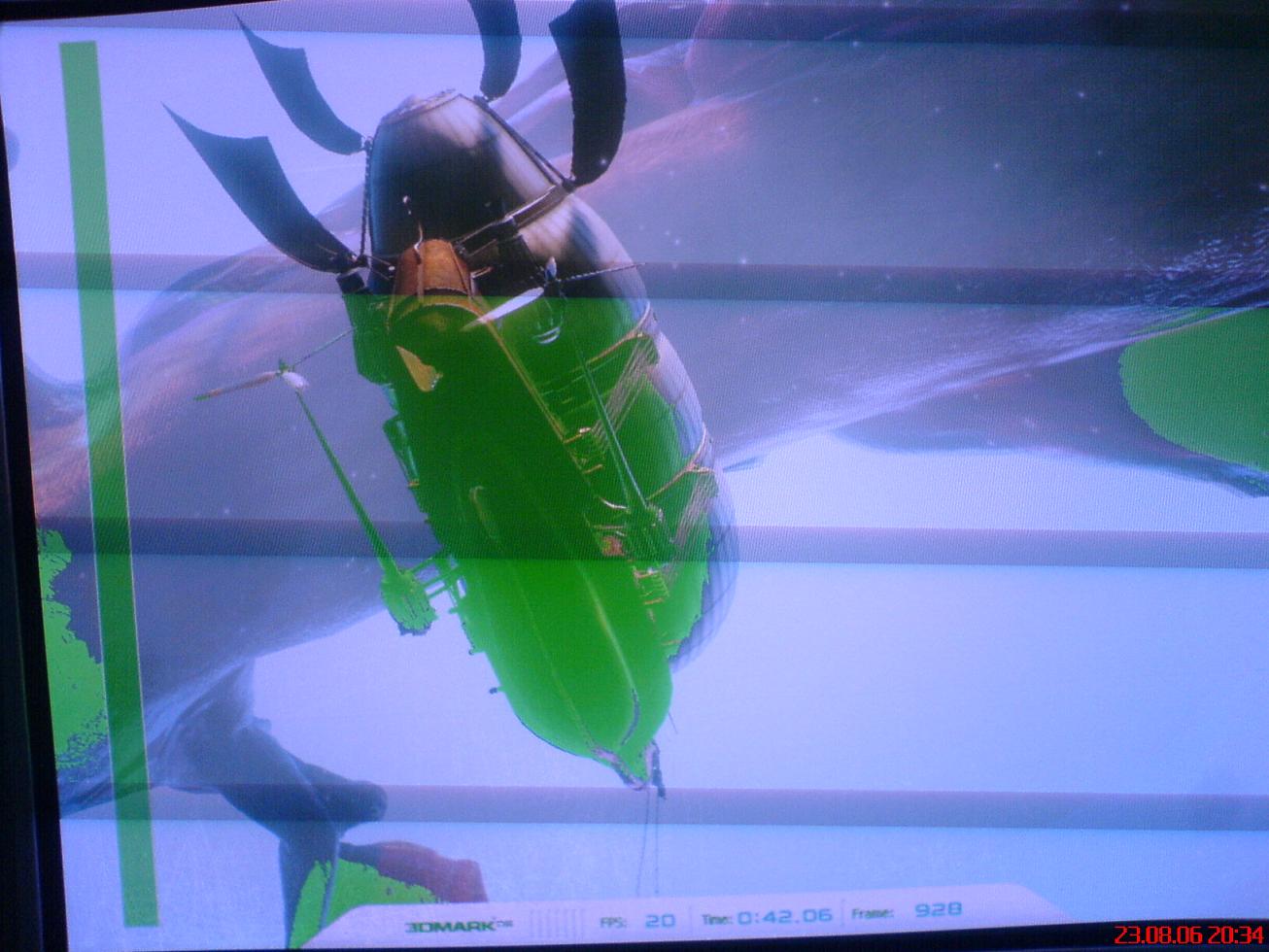

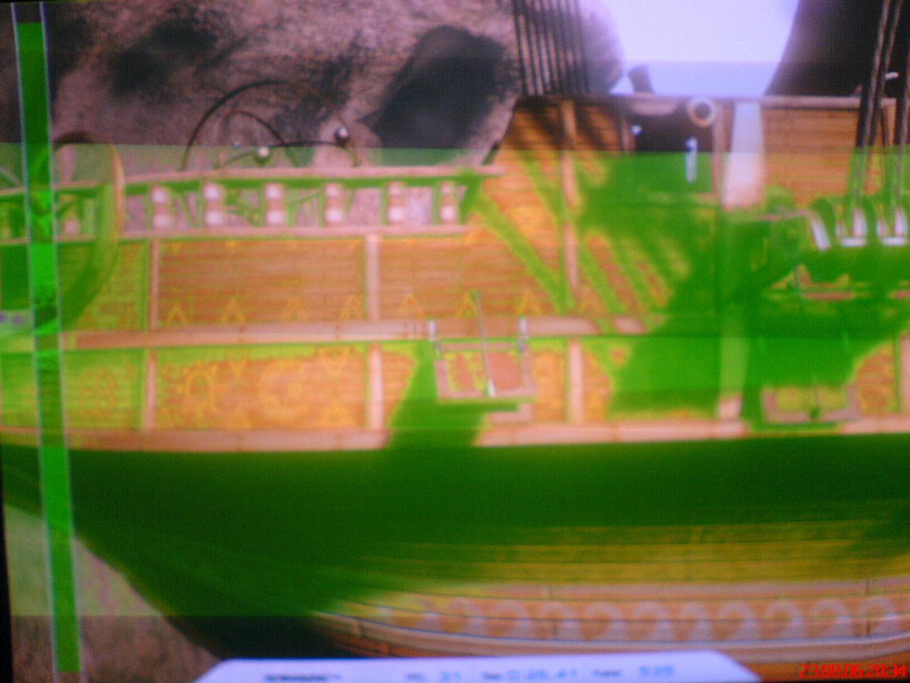

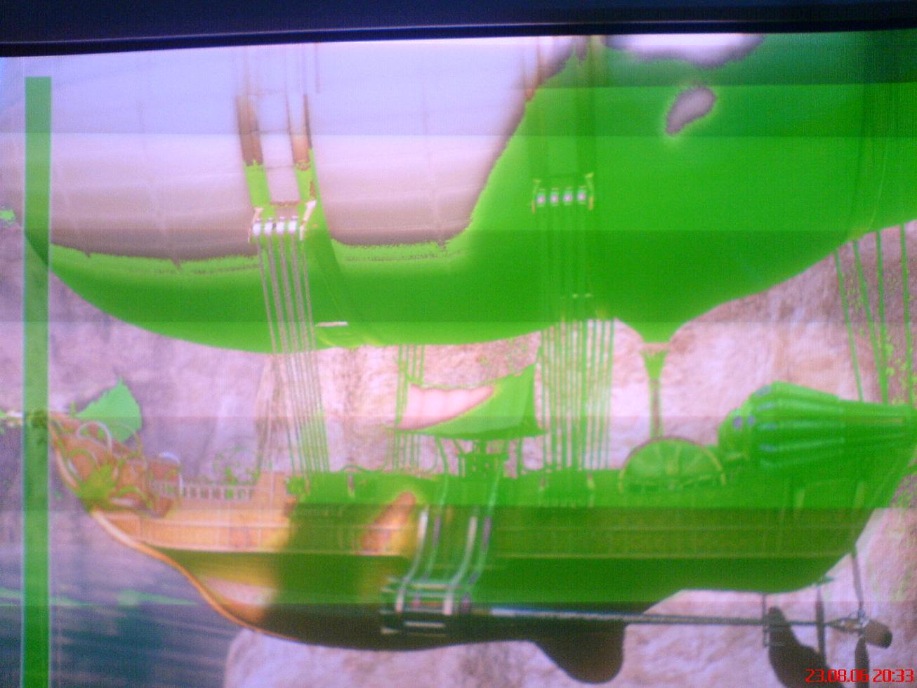

So,
ich hab im BIOS alles auf Standard gestetzt, Windows XP neuinstalliert und die Standard Treiber der beiliegenden CD's installiert. Jetzt scheint der SLI-Modus zu funktionieren (laut Everest und Forceware Treiber).
Bei Aquamark 3, Counter-Strike Source und Day of Defeat Source fehlt die "GPU-Lastausgleichs Anzeige" und ich habe kein Leistungsvorteil.
In 3DMark 2006 ist zwar die GPU-Lastanzeige vorhanden, dafür flimmert das Bild in grün...

was sagst du denn dem flimmern??
johnny
Du hast die Lastenausgleichanzeige noch aktiviert. Bei den SLI-Multi-GPU Einstellungen solltest du da das Häkchen wegmachen.
Versuch mal den 91.33Beta oder den 91.37Beta Treiber.
mFg tAk
mit dem 91.33 beta treiber ist das grüne flimmern zwar weg, aber dafür hab ich jetzt das problem das viele pixel in grün leuchten.
Sli funktioniert aber nur bei 3D mark 06, in NFS MW, CS:S und DoD:S hab ich immer noch kein Leistungsgewinn. Wenn ich die GPU-Lastanzeige ausschalte auch nicht, und dann kann ich ja auch nicht sehen ob SLi funtioniert oder nicht.
