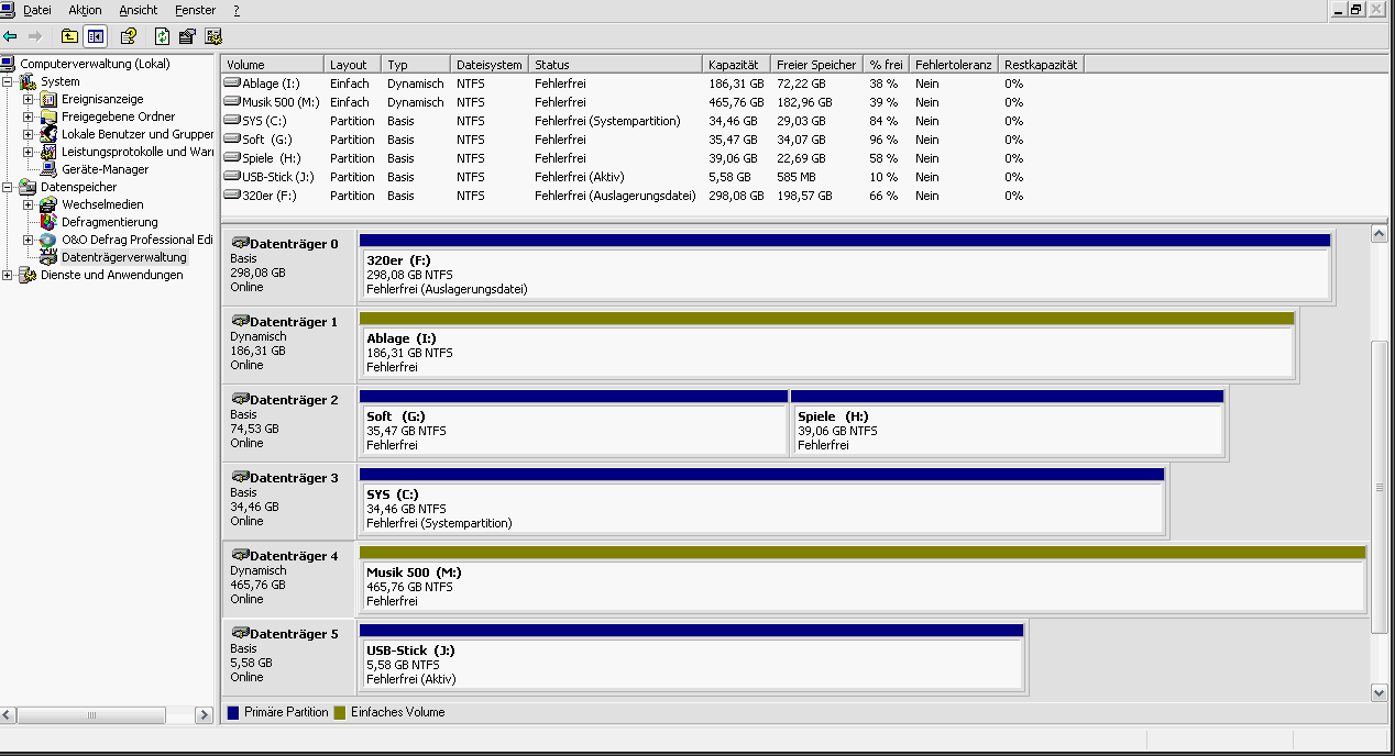

im BIOS wird die Festplatte einwandfrei erkannt, aber im Windof XP Prof. wird sie nicht angezeigt :freak:
selbst wenn ich in der datenträgerverwaltung auf " reaktivieren " klicke, wird sie mir im arbeitsplatz nicht angezeigt.
auch einen laufwerksbuchstaben kann ich nicht zuweisen.

nur muss ich sie dann auch nach jedem neustart in der datenträgerverwaltung "reaktivieren ", was auch nicht wirklich der hit ist. :freak:

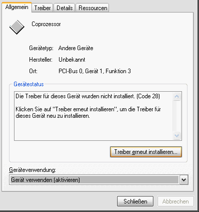

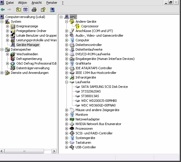

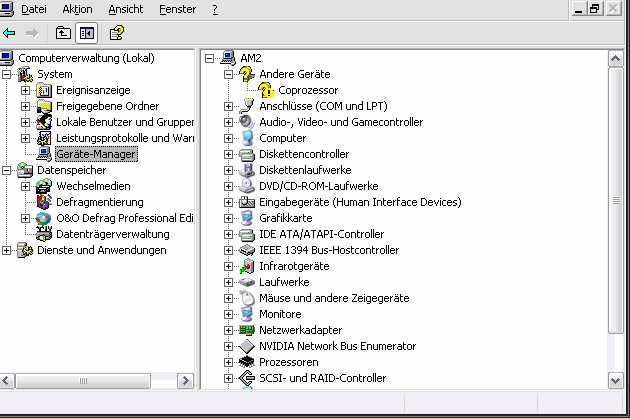

im Gerätemanager hab ich einen fehlenden treiber entdeckt.
nur weder auf der Board CD noch im net, bin ich fündig geworden.
woran kann das liegen ?

wer weiss, was mit " Coprozessor" gemeint ist ?
irgendjemand muss doch davon eine ahnung haben :rolleyes:
bin echt ratlos.

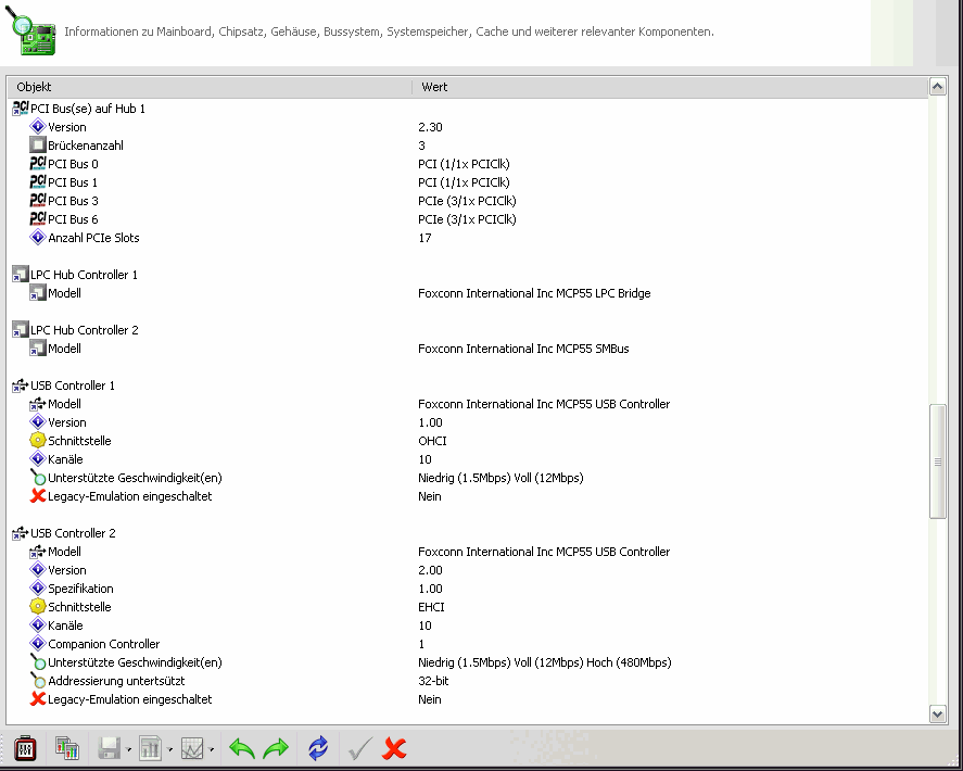

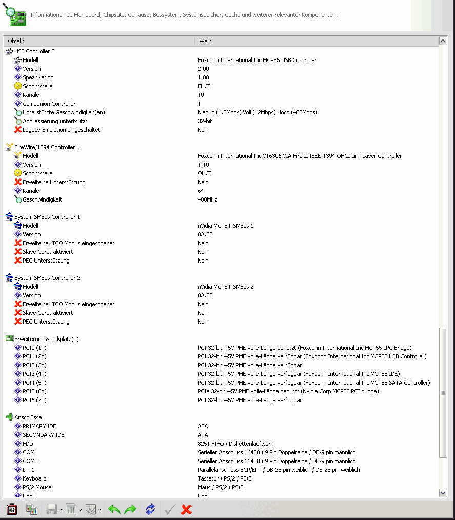

Mainbord Info (s. Bilder )

hab den " Jmicron IDE-SATA Raid driver" treiber installiert.
die festplatte per eSATA angeschlossen, neu gebootet, und da war sie :cheerlead:
>>> SCSI DISC DEVICE

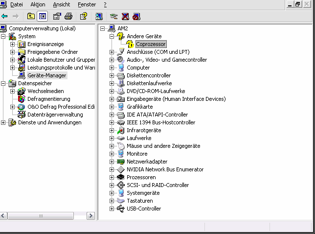

aber immer noch (wie auf dem bild) steht das fragezeichen bei "coprozessor" :rolleyes:
