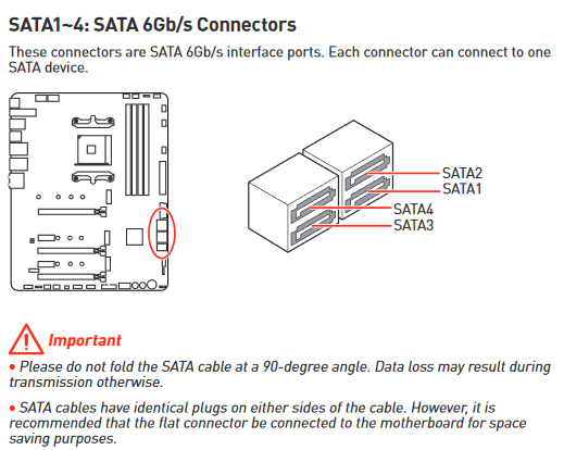

@Hauro:
Meinen Die da für jeden Port einzeln einstellbar ?
Müsste ich ja für den Gehäuse Port auch machen...
Ja, es wird für SATA1, SATA2, SATA3 und SATA4 eingestellt:
Siehe auch Wikipedia
