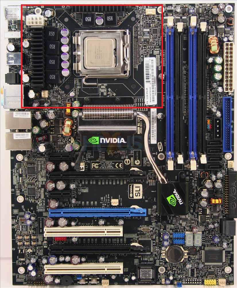

Ja, das fiepen usw kommt mit 100%iger Sicherheit vom Mainboard. Nähe der CPU. Hatte da auch schon ein anderes Netzteil dran hängen. War das selbe.
Wie gesagt ist nähe der CPU.... Habs mal Rot eingerahmt (siehe Anhang).

Hmm, ist das Dein Board? Ist ja doch ein C00!
Nein, da habe ich nicht drauf geachtet :rolleyes:
Sorry!
Habe aber leider auch keinen Plan, was das sein soll bzw welche Ursache das Pfeifen hat; jetzt mal ganz unabhängig von der Tatsache, dass das Board auch nur "im unteren FSB-Bereich" läuft!
Nein ist nicht mein Board wie schon richtig erkannt wurde. Kann ja kein Photo machen, habs ja nicht hier.... ;)
