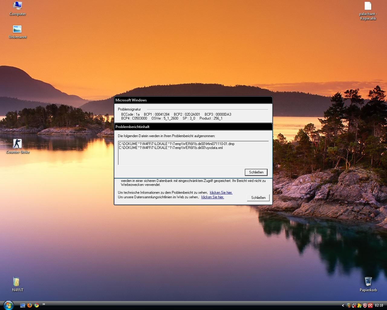

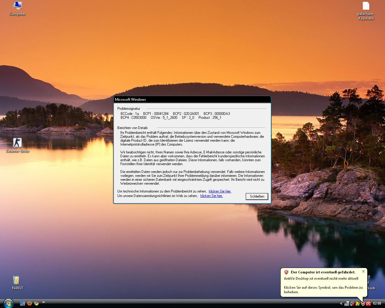

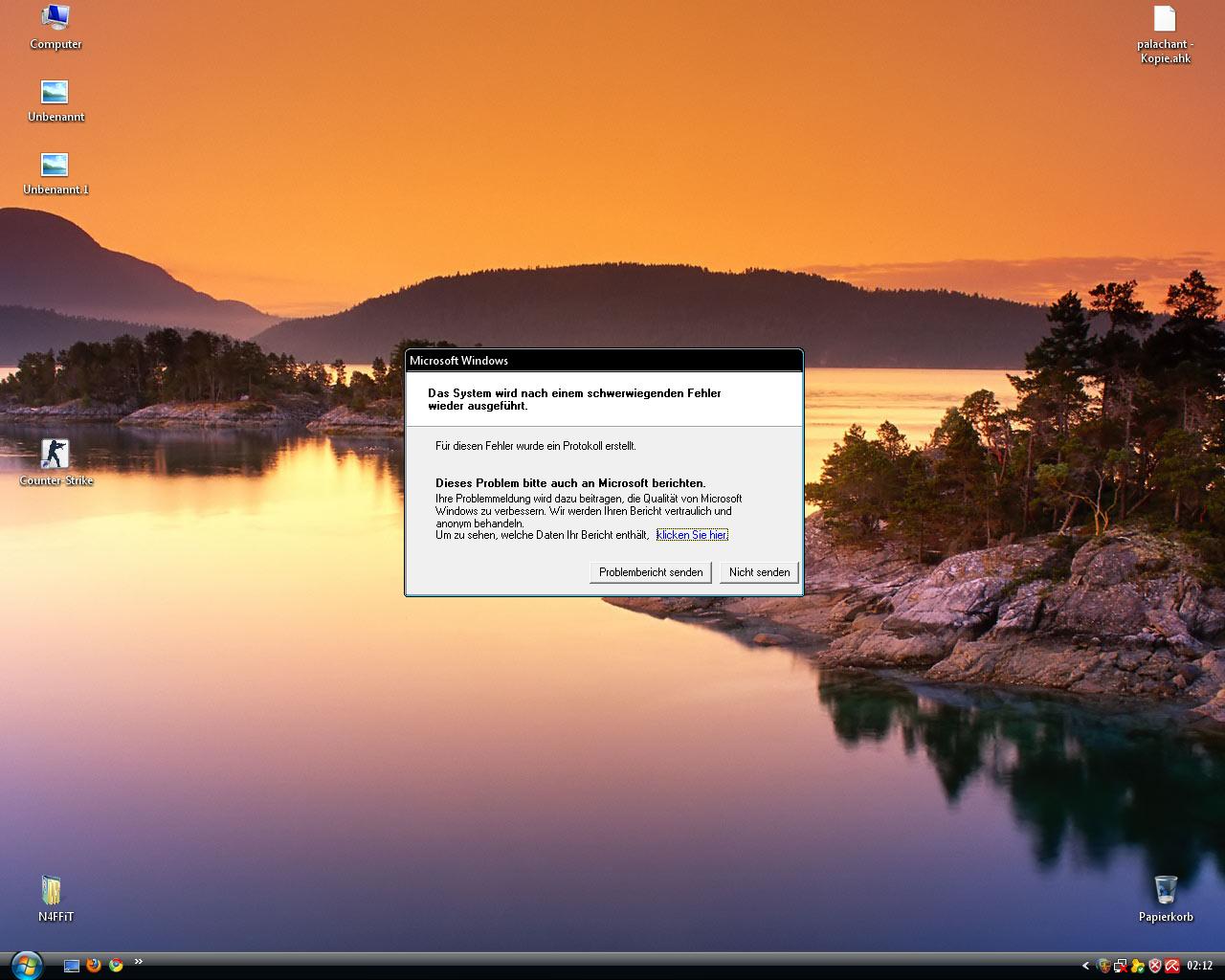

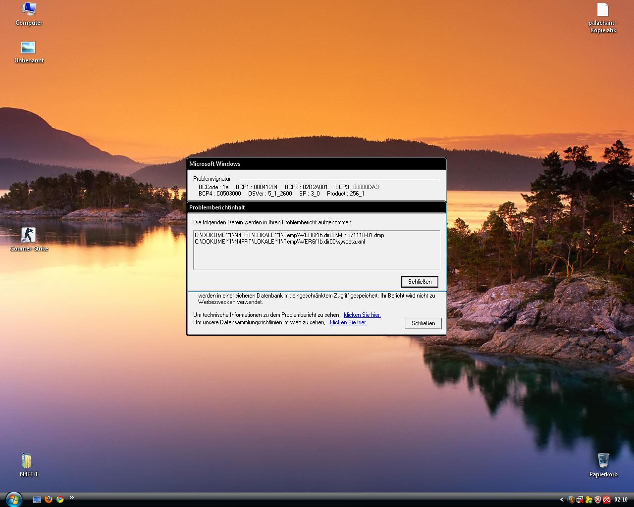

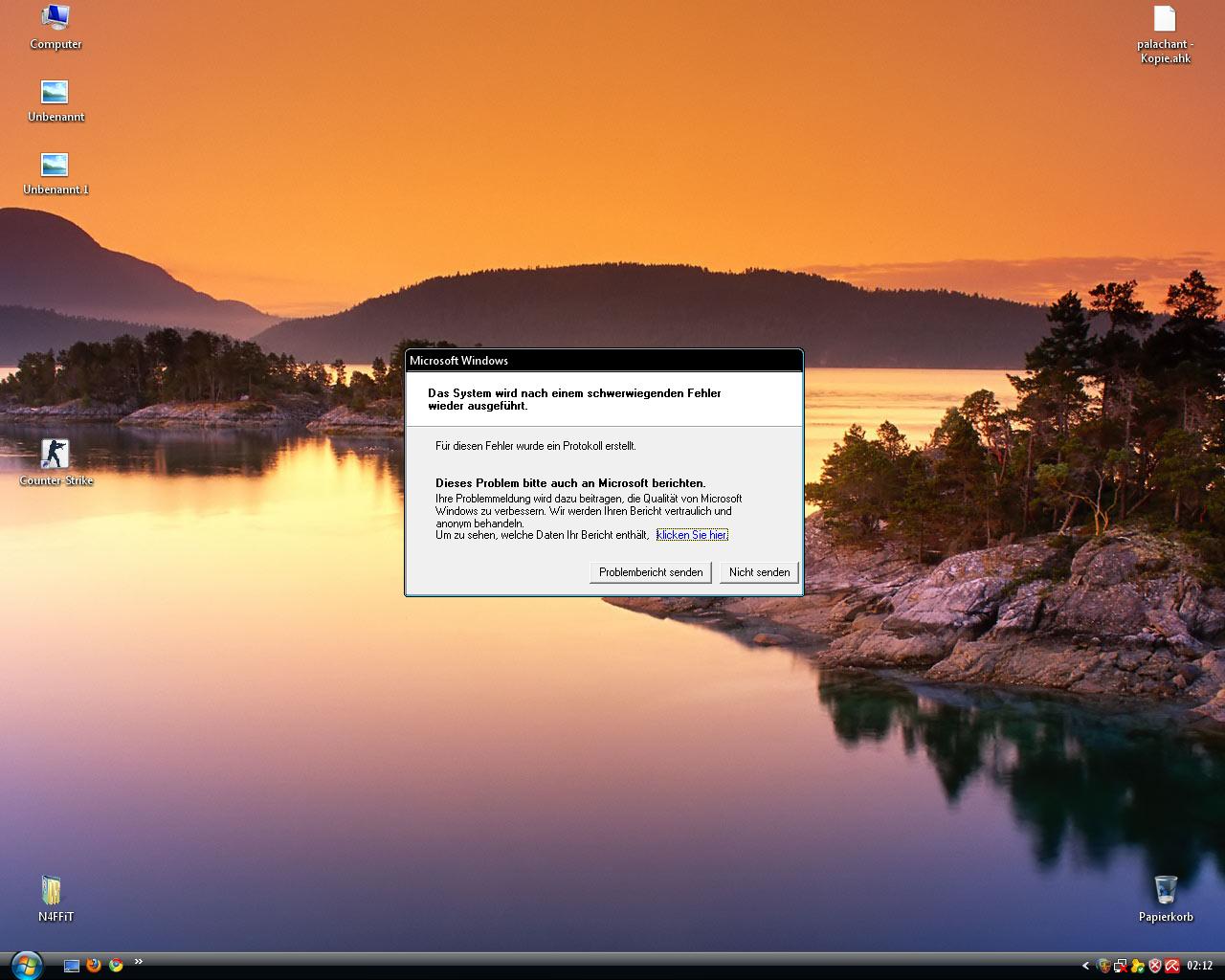

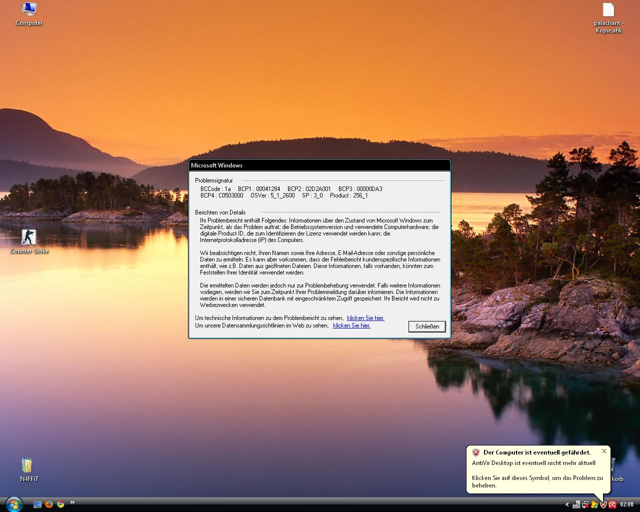

Hallo liebes Forum,
ich war 3 Wochen weg und kam wieder und hatte einen Fehler im System entdecken müssen, sodass ich Bluescreen direkt nach kurzer Zeit bekam und USB Probleme hatte. Die Festplatte war zu dem Zeitpunkt immer angeschlossen im System, sodass auch Bios probleme bereitete.
Ich war zu Anfang wirklich davon überzeugt, dass es am Ram liegt oder dass das Windows rumspinnt, aber heute habe ich meine Externe Festplatte mitgenommen und an meiners Mutters PC angeschlossen. Habe den PC gestartet mit der Festplatte Windows startete normal und nach 2Min kein Bluescreen, aber ein neustart des Systems. Und es kam genau die selbe Fehlermeldung wie bei meinen Computer :( Ich verstehe das nicht, kann mir bitte bitte jemand helfen. Habe echt keine große Lust das System neu aufzustezen und was passiert dann mit der Festplatte??? Wenn ich sie wieder anschliesse = selbes Problem? Bin echt verzweifelt Helft mir bitte.
Mir ist noch was aufgefallen, während diesen Bluescreen oder einfach neustart, habe ich später im Windows-Betrieb 1Gb weniger Ram gehabt sogar 2Gb aber das kam nur 1x vor.
Ich glaube ich kämpfe mit 2 Fehlern auf einmal =/ Boa ist das Scheiße und kompliziert grml.
Lieben Gruß
Naffit
ps : falls jemand aus der Nähe von Wuppertal kommt und Erfahrungen hat, ich würde auch bezahlen für den Fehler, bzw der Behebung des Fehlers.

Die Bluescreens sind Info und keine Schikane.
Bitte lesen oder ein Foto davon machen und den Bluescreen-Text hier posten.
Wichtig: Stop: 0x000CODE und das Modul dass den Fehler verursacht hat.

Nach dem Stopfehlercode, der in deinem ersten Bild ersichtlich ist (BCCode: 1a) kommt für mich ein RAM-Fehler/Problem auch als erstes in Betracht (auch, da als 1GB weniger RAM angezeigt werden).
Überprüfe daher zunächst deinen RAM mit Memtest86+ (.iso Datei auf CD Brennen (..Image brennen) und mit der gebrannten CD booten).
Mache bitte auch ein paar Screenshots von CPU-Z (Reiter Mainboard, CPU, Memory und SPD).
Überprüfe auch, ob die Stopfehlermeldungen immer die gleichen Codes (BCCode) enthalten, oder ob diese variieren. Dies kannst du auch nachträglich in der Ereignisanzeige ermitteln. Start -> ausführen -> ereignis eingeben und ENTER drücken. In der Ereignisanzeige unter Administrative Ereignisse nach Fehlereinträgen suchen.
