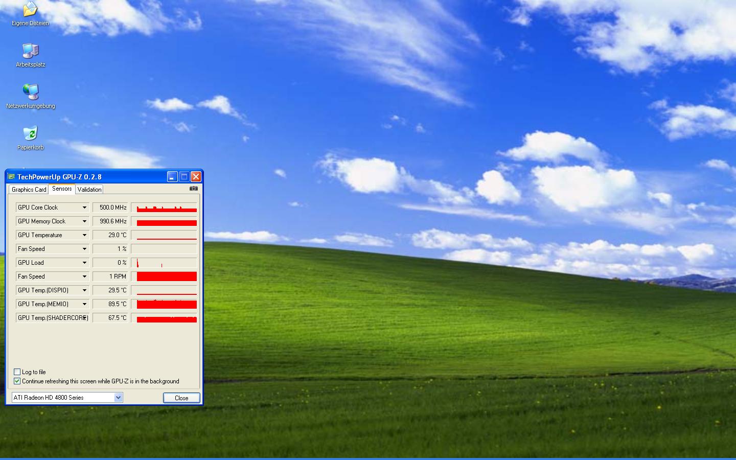

habe meine Sapphire HD4850 Dual-Slot zu einer HD4850 Accelero S1 + 120mm Papstlüfter umgebaut.
Unter GPU-Z ist mir erst einmal der super Idle-Wert aufgefallen (DISPIO), allerdings machen mir die MEMIO und SHADERCORE Werte sehr zu schaffen.
MEMIO geht im IDLE auf bis zu 99°C bei 500/993 und SHADERCORE bleibt auch nie weit unter 70°C.
Ich habe Bedenken, ob ich damit überhaupt Games anschmeißen kann/sollte?!
Wie ist das möglich und was kann ich dagegen tun. Die Speicherkühler vom S1 sind alle montiert (bis auf einen wegen Platzproblem), der Spawakühler ist original drauf geblieben.
Anbei der Screen.

hast du mal mit einen anderen programm die temps ausgelesen. weil irgendwie kann das ja nich sein, weil der shadercore und der memio mit auf der gpu drauf sitzt.
soweit ich weiß ist das normal...ich hab die gleichen werte und meine gpu ist noch nen ganzes stück heißer:D aber die gehen im game nicht viel höher! da regeln die lüfter nen tik höher und gut ist(man hört sie aber nicht!!)
ich würde sagen das alles ok ist!
und zur vorsorge kannst du ja mal Everset 4.6 zum auslesen nehmen;)

Mem-I/O ist ein Sensor in der GPU, der hat mit dem VRAM nichts zu tun. Shader ist ebenfalls ein Sensor in der GPU. Es ist normal, dass die bis zu 10° über der "Core temperature" liegen. Ich würde den S1 noch mal remontieren.
cYa
Gut, die 10°C hab ich mit dem Sapphire Kühler, damit geb ich mich ja auch zufrieden.
Aber hast du mal meinen Screen im ersten Post genauer angesehen? Da warens auch mal gerne 60°C und mehr Unterschied.
Ich werd dem S1 noch eine Chance geben...morgen.
Ja, ich habe den Screen gesehen. Entweder lief da was mit dem Anpressdruck gewaltig schief [dafür sprechen die Abstürze] oder ein Auslesefehler. Gib dem S1 halt Druck :D
cYa
Ja, ich tippe auch auf den Anpressdruck, da wirklich 50% der GPU nie die WLP vom S1 berührt haben, also quasi ungekühlt waren.

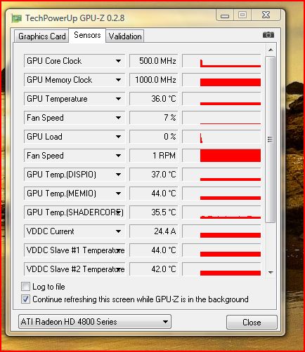

Mein S1Rev2 mit 2x92mm Noise bei 800U/min
