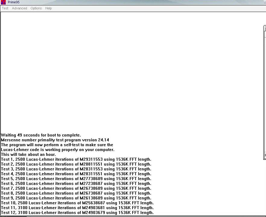

Also Prime 95 ist ein Stresstest für den rechner. Du musst nur mit dem internet verbunden sein
und auf die exe klicken er müsste sich dann mit dem Prime Server verbinden und sein Programm durch ziehen.
Das ganze sieht dann so aus wie auf dem Pic musste ungefähr mindestens 3-4 Stunden laufen lassen. Wenn er sich aufhängt oder zwischendurch error anzeigt dann haste ein Problem.
Ja, genau, so sah es bei mir auch aus. Was bedeuten denn die Informationen, die das Programm ausspuckt?
Falls er sich aufhängt oder nen Error anzeigt, kann man dann sehen, woran es liegt?

Die Informationen die beim Torture-Test angezeigt werden sind für Dich nicht wichtig. So lang Prime weiterrechnet ist alles in Ordnung. Kommt es zu einem Rechenfehler hält das Programm sofort mit einem Error an. Das würde für Dich bedeuten das Dein Rechner unter bestimmten Umständen nicht 100% fehlerfrei läuft.
Ich würde an Deiner Stelle den Small FFT-Test (für CPU) und den Blend-Test (für Ram) mal jeweils 2 Stunden durchlaufen lassen.
