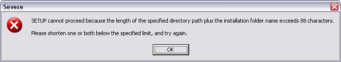

Salü, Also ich hab ein Problem mit denn neuern ATi Catalyst Control Center 9.2, der lässt sich bei mir nicht Installieren (Bild der Fehlermeldung liegt bei), aber die Version 9.1 geht ohne Probleme, habe die Version 9.1 gelöscht Neustart gemacht, und dann versucht zu Installieren aber geht nicht.
Hoffe jemand kann mir Helfen.
Habe eine ATI HD4830 mit 512MB.
MfG.
Benutzt Du unglaublich lange Ordnernamen ?
MfG
Henrsch
Eigentlich nicht liegt in eigene dateien und dann 9.2/ccc/ drin denke da würde ein anderer Fehler kommen oder?
Aber ich brobiers gleich nochmal aus.
Jetzt gehts lag doch an denn etwas langen namen weil ATI so ein langen schei. datei namen nimmt total doof ATI.
Danke Henrsch!
