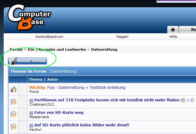

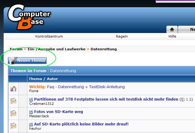

Vielen Dank aber das steht da nicht..habe vorhin gelesen das ich das erst nach 3 Tagen Mitgliedschaft machen kann...Danke trotzdem.
Du kannst doch Deinen Text hier markieren und mit CTRL + Einfg kopieren und im neuen Beitrag mit SHIFT + Einfg wieder einfügen ohne 3 Tage registriert zu sein.
