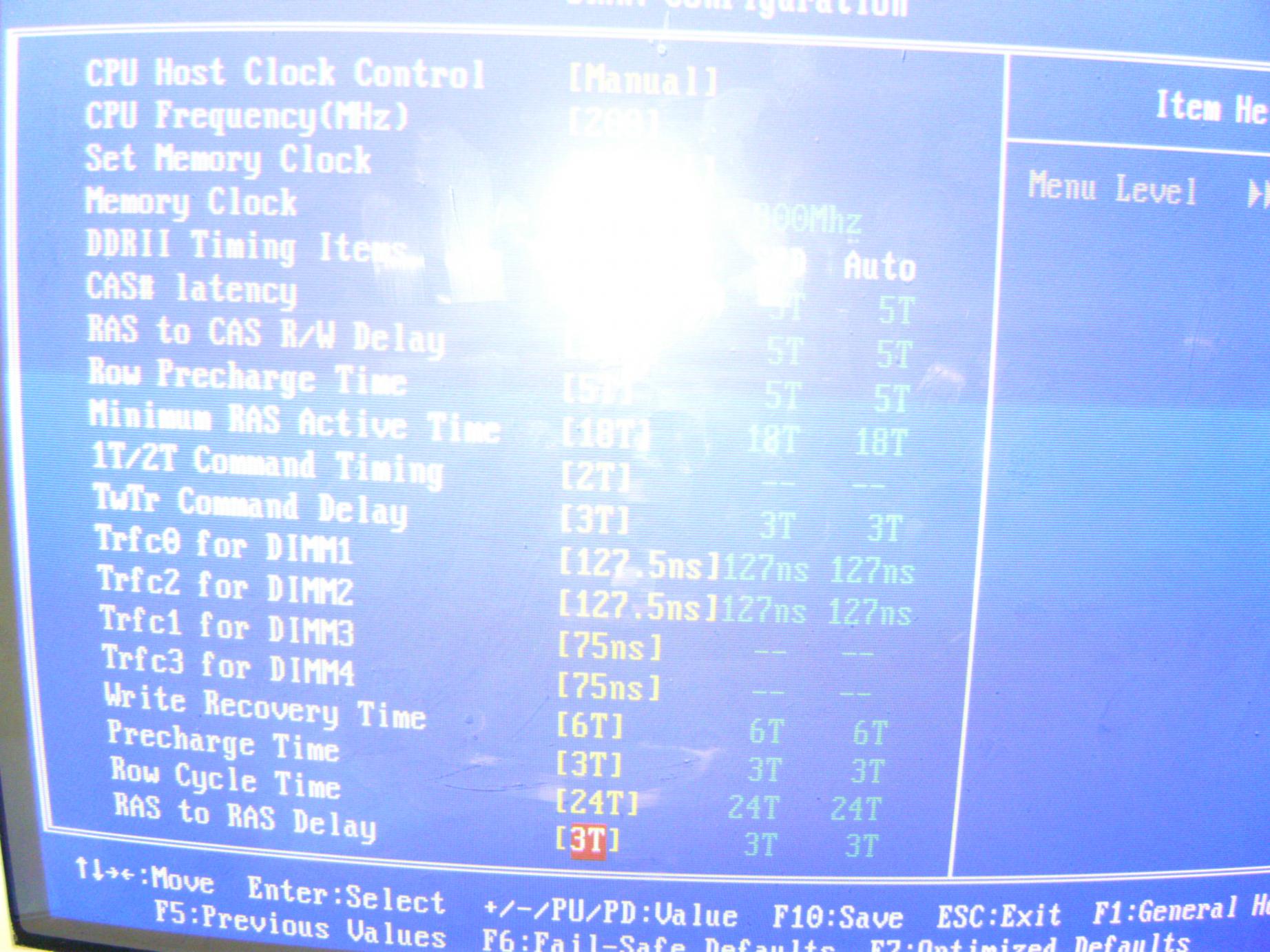

so hier is das bild hoffe du kannst mit dem was anfangen,hab mit cam gemacht :rolleyes:

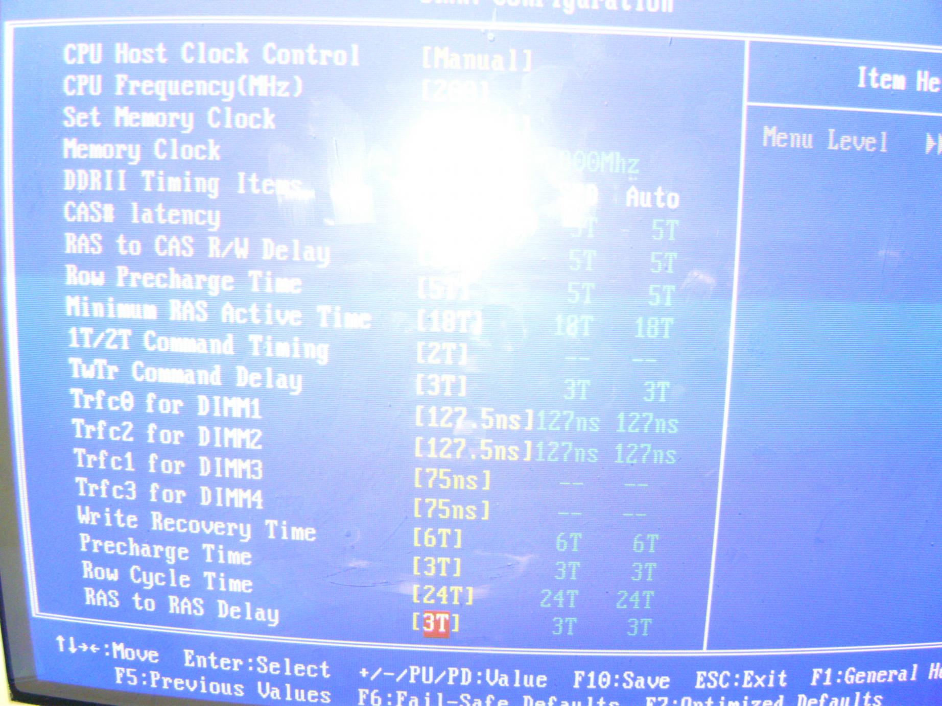

Könntest du mir vielleicht weiter helfen hab nun ein bild gemacht .
mfG
Ja kann ich machen nun ma nidd so eilig
nur ich brauch oben das was ich nich lesen kann also bitte unten das Licht nicht oben :lol:
