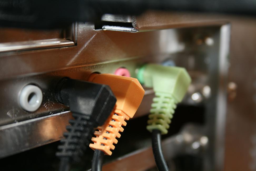

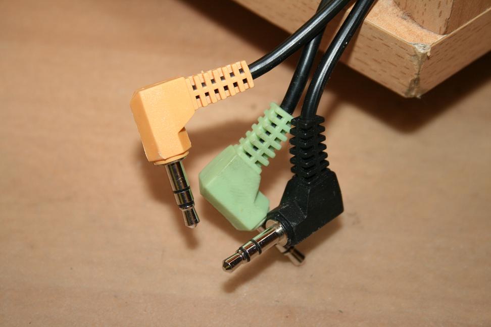

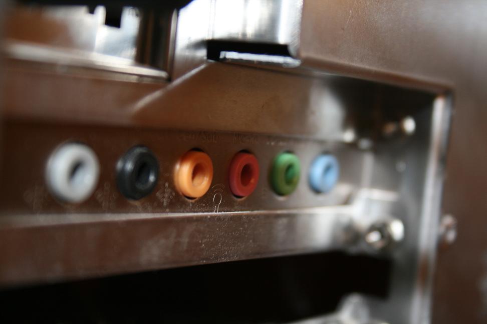

Hallo Leute,
brauche mal wieder eure Hilfe :D
Und zwar habe ich mir das oben gennante Soundsystem gekauft.
Heute angeschlossen.
Nur irgendwie funktionieren nur die Center + Linke Seite, die Rechte Seite nur ganz leise.
5.1 geht garnicht.
Also praktisch nur 2.1; wobei ich nicht genau sagen kann ob die Linke Seite wirklich leise ist oder ob es mir nur so vorkommt.
Neuster Soundtreiber ist Installiert (Onboardsound vom Asus Commando)
Ich meine auch alles korreckt angeschlossen zu haben...
Habe mal unten die Bilder angehängt - schaut mal.
Aber laut beschriftung ist alles richtig.
Muss ich bei Vista iwo auf 5.1 stellen?
Denn wenn ich z.B. ne DVD schaue, dann geht auch kein 5.1 :(
Habt ihr eine Idee?
Gruß.

Klar musst du bei Vista auf 5.1 Stellen :D
Aber wie das bei deiner Soundkarte aussieht kann ich jetzt nicht genau sagen. Entweder in den Toneinstellungen in der Systemsteuerung. Oder evtl. in einer Extra Software die der Soundtreiber mit installiert.
Aber einstellen musst du es auf jedenfall. Hoffe aber du erwartest keinen 5.1 Sound von Windows an sich. In Games sollte das gehen bei DVD wenn die Software es unterstützt auch. Aber den Start Sound zb. wirst du nie in 5.1 hören :D
