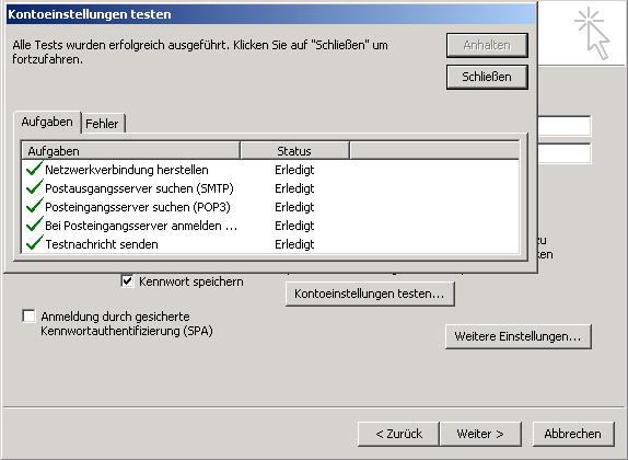

Zum einen habe ich jetzt auch nochmal Deine Einstellungsdaten geprüft, und dabei fiel mir auf, dass Du als Eingangsserver <pop3.t-online.de> eingetragen hast, wobei nach den Informationen, die ich gefunden habe, der Eingangsserver folgendermassen lauten müsste :
<popmail.t-online.de>
Vielleicht probierst Du diesen Server mal aus !
Zum anderen hast Du bis jetzt noch überhaupt nicht darauf reagiert, welche Fehlermeldung angezeigt wird ! Wenn Outlook beim Versenden der Testmail den automatischen Versand einer Testemail auslöst, dann löst es auch den automatischen Abruf dieser Email aus ! Und danach zeigt Outlook an, dass es geklappt hat, oder aber eine Fehlermeldung mit Hinweis auf den Fehler !
Das müsste so aussehen, wie in der beigefügten Grafik, wo bei Dir statt <Erledigt> der Eintrag <Fehler> zufinden sein müsste !

Also wie auf der Grafik sieht es aus, alle aufgaben sind erledigt und das empfangen der e-mails hat anfangs funktioniert die ersten zwei tage. Danach kamen keine neuen e-mails mehr in eingang obwohl bei direktem login in den server neue e-mails vorhanden waren. Auch danach zeigte Outlook bei einstellungsprüfung noch alles erledigt an wie auf der grafik. kann das am server t-online direkt liegen? auch der automatische empfang ist aktiviert und und laut outlook erfolgt die übertragung immer erfolgreich. Trotz update funktioniert es nicht.

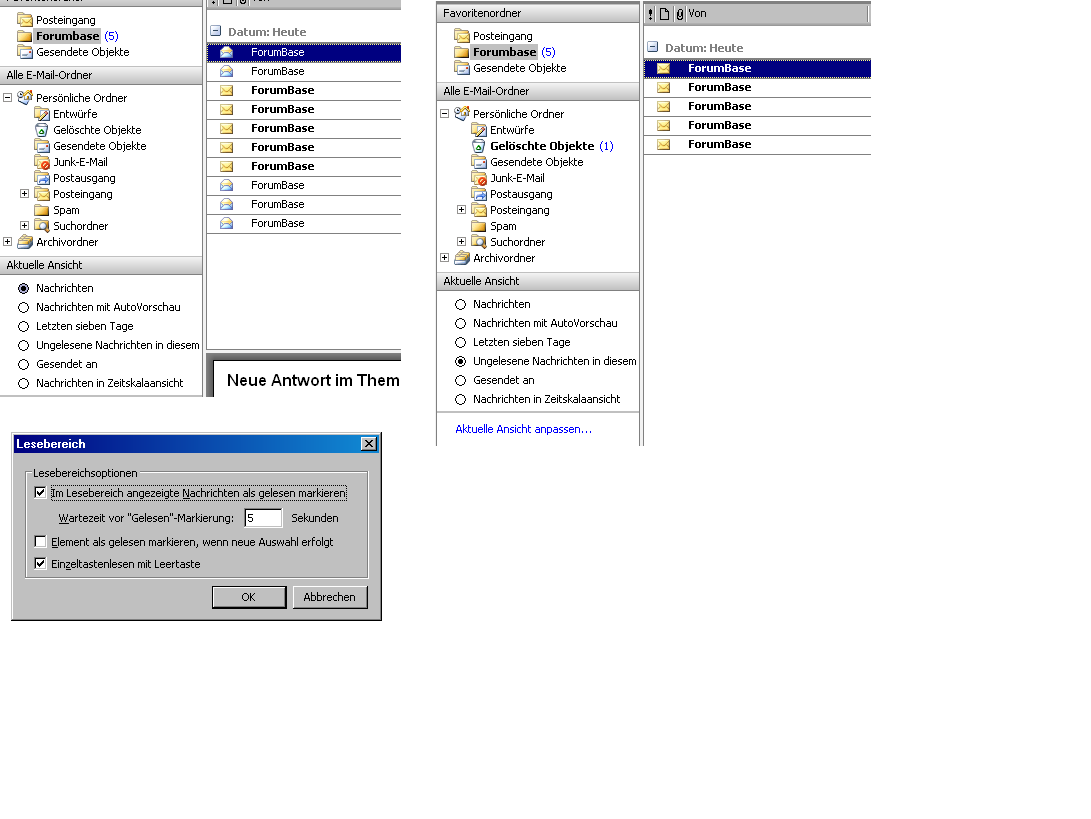

Sieh mal nach ob die Maildateien sofort als gelesen markiert werden und deshalb evtl ausgeblendet sind?
Selbst wenn die Mails als gelesen markiert wären, was normalerweise nicht passieren kann, dann wären sie aber keinesfalls ausgeblendet, sondern würden halt nur als gelesene Mails angezeigt !
Wenn man gelesene Mails ausblenden lässt, werden sie nicht in der Übersicht angezeigt, wenn man im Leseberiech eingestellt hat, das nur ungelesene Nachrichten angezeigt werden. Standardmässig ist es auf 5 Sekunden eingestellt, dann werden alle gelesenen Mails ausgeblendet, so schnell kann man gar nicht lesen und sieht es im Hintergrung bei einer schnellen Inetverbindung kaum. Habe das Problem letzte Woche bei einer Bekannten auch gehabt und lange danach gesucht.
