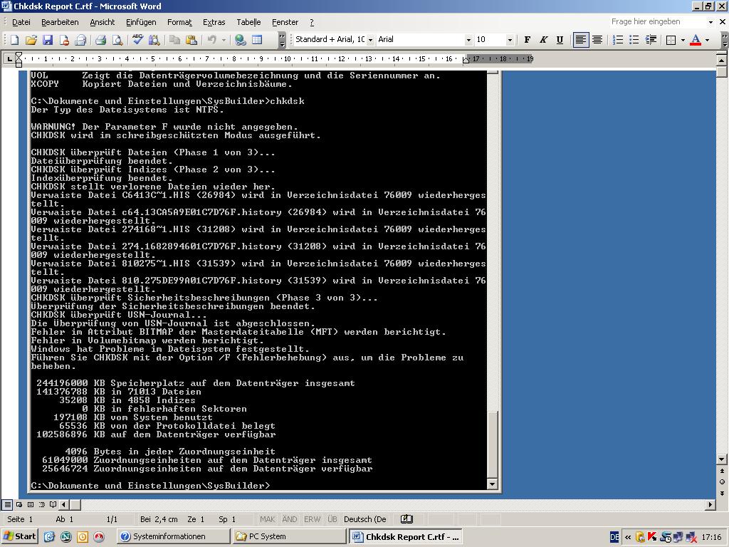

Beim Scannen der Boot-Platte mit Checkdisk hatte ich zuletzt noch eine andere mögliche Fehlerquelle gefunden. Was ist von der angehängten Checkdisk-Meldung wohl zu halten ?
Das Scannen mit CHKDSK /f ging allerdings nicht; PC stürzt nach der Meldung
"Der Typ des Laufwerks ist NTFS. Das aktuelle Laufwerk kann nicht gesperrt werden"
ab !
Somit kann ich auch keine Fehler beheben lassen. Hat jemand ne Idee, wie ich das trotzdem tun könnte, bzw. in welchem Thread ich das posten kann ? Hat's doch das XP zerschossen ?

hau doch mal kaspersky komplett runter, auch alle registry einträge, dann weißt du doch ob kaspersky schuld ist oder nicht.

Der Fehler mit CHKDSK /f ist nun völlig neu.

Habe wohl oder übel Windows XP neu hochgezogen und tatsächlich ist das Problem nun nicht mehr aufgetreten.
Sogar Kaspersky versieht jetzt ganz brav wieder seinen Dienst.
Ich hoffe, dass der Spuk wirklich nur ein instabiles Windows war....
