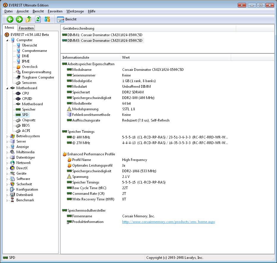

Habe ein Asus P5Q Deluxe und 2 GB Arbeitsspeicher von Corsair
DIMM1: Corsair Dominator CM2X1024-8500C5D
DIMM3: Corsair Dominator CM2X1024-8500C5D
Beide sitzen in den gelben RAM Steckplätzen. Habs aber auch in den beiden schwarzen probiert. Das Board kennt aber den Enhanced Performance Profil nicht und erkennt die als DDR2-800 an.

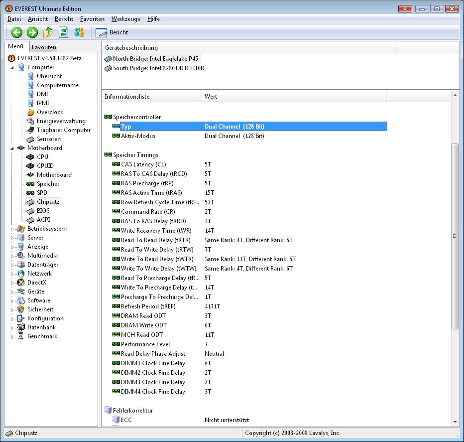

Ich habe die auf Manuel und DDR2-1066 eingestellt. Die Timings auf 5-5-5-15 und die Spannung auf 2,1 Volt. Die restlichen Timing sind auf Auto siehe Screenshot. Laut den SPD Daten die Everest anzeigt sollte das RAM mit folgenden Timings laufen:
Speichergeschwindigkeit DDR2-1066 (533 MHz)
Spannung 2.1 V
Speicher Timings 5-5-5-15 (CL-RCD-RP-RAS)
Row Cycle Time (tRC) 22T
Command Rate (CR) 2T
Write Recovery Time (tWR) 8T
Wenn ich aber im Bios Row Refresh Cycle Time auf 25T einstellen, startet der Rechner nicht. Warum? Auf 22 Kann ich es nicht einstellen da das Board nur 20 oder 25 und so weiter bittet. Die 8T tWR und 2T CR sind kein Problem.
Wenn die restlichen Timings auf Auto stehen dann werden die Werte in dem Screenshot eingestellt. Also Row Cycle Time (tRC) 52T :rolleyes:

Die Subtimings musst du nicht Manuell einstellen.
DDR2 1066
5-5-5-15
2.1V
Und dann mit CPU-Z Register Memory kontrollieren.
Das sollte reichen, da die Subtimings nur sehr geringen Einfluss haben.
Und vielleicht ein paar Memtests durchlaufen lassen um zu sehen, obs stabil läuft.
