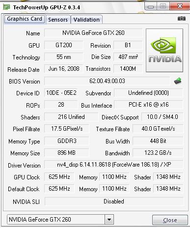

Ist die Graka evtl nicht mit allen Lanes angeschlossen (hast du den selben Slot benutzt?) oder runtergetaktet? Gug mal mit GPU-Z nach.

gpuz>businterface>pcie x16@x16 sollte da stehen.(16lanes angebunden).

pcie x16@x16 steht da, is auch der gleich Slot wie vorher die 88GT daher passt das mit den 16 lanes!
