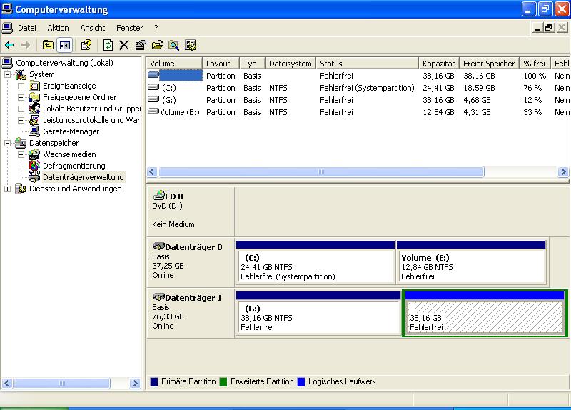

Seit heute Mittag stimmt irgendwas mit meiner Festplatte nicht. Ich habe ein Notebook und betreibe eine externe USB Festplatten von Maxtor. Die Festplatte um die es geht, ist in 2 gleichgroße Partitionen aufgeteilt. Wenn ich nun die Festplatte mit dem Notebook verbinde, ist das ganze System erst mal blockiert und die LED blinkt langsam. Nach ca. 5 Min. sehe ich dann endlich die Laufwerke "G" und "H" auf dem Arbeitsplatz. Wenn ich das Laufwerk "G" anklicke, sehe ich alle Daten dieser Partition. Ich habe mal versucht Daten rauszukopieren, dauerte ungewöhnlich lange. Wenn ich aber auf das Laufwerk "H" zugreifen will, dauert es sehr lange und dann erscheint die Meldung, dass der Datenträger nicht gelesen werden kann.
Wenn ich mir die Datenträgerverwaltung (siehe Bild 1) ansehe, hat Laufwerk "H" gar kein Datensystem mehr, geschweige noch eine Laufwerkbezeichnung. Auf diese Partition befinden sich aber ganz wichtige Daten, dessen Verlust sehr tragisch wäre.

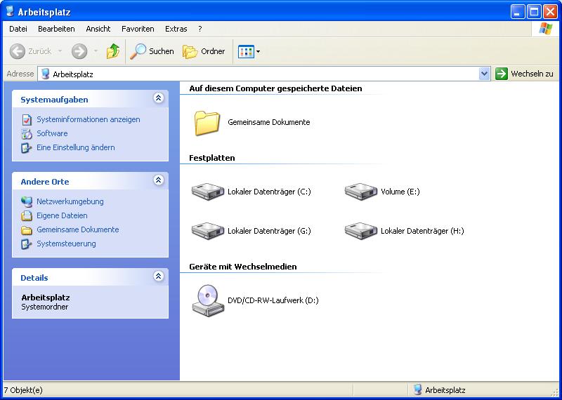

Auf Bild 2 werden alle Laufwerke ordnungsgemäß angezeigt. Nur auf Laufwerk "H" kann ich nicht zugreifen und hoffe, dass ich hier Hilfe zur möglichen Wiederherstellung dieser Partition, oder meiner Daten bekomme.

Wenn ich jetzt auf "Eigenschaften" des Laufwerks gehe, was ich bis jetzt nicht konnte, wird mir unter Datensystem "RAW" angezeigt und wenn ich jetzt das LW versuche zu öffnen, erhalte ich folgende Meldung "Auf "H" kann nicht zugegriffen werden. Die Datenträgerstruktur ist beschädigt und nicht lesbar". Diese Meldung habe bis jetzt nie erhalten. Ich hoffe nur, dass ich die Daten wieder bekomme, die sich "noch" auf dieser Partition befinden.?
