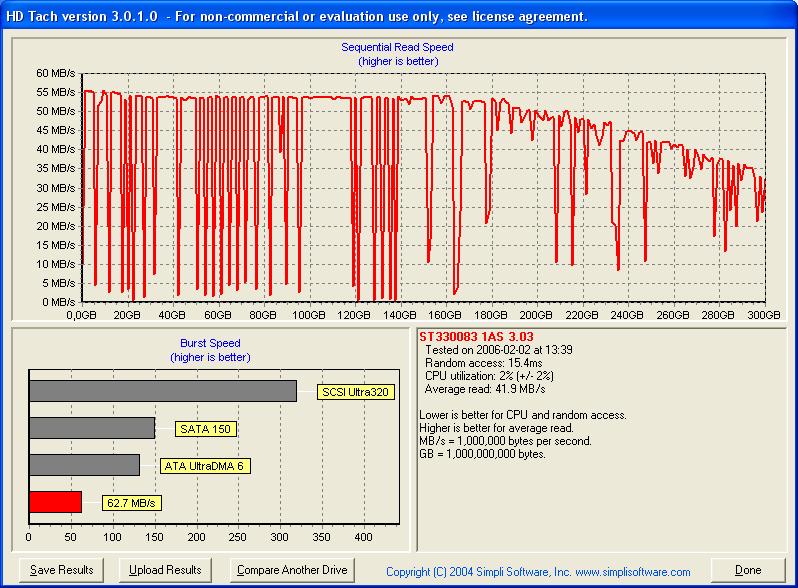

Gestern abend Rechner ausgeschaltet, eigentlich alles normal gewesen. Nur Festplattenzugriffe kamen mir etwas langsam vor. Heute früh dann: HD nicht erkannt. Nachdem der Rechner warmgelaufen war, wurde sie wieder erkannt. Offenbar ein Temperaturproblem irgendeiner Form. Vorher war mein Zimmer auch sehr kalt (Nachts Fenster offen). Die HD-Geschwindigkeit scheint auch temperaturabhängig zu sein, je länger der Rechner läuft, desto besser die Performance.
HD Tach liefert folgendes Bild:
http://www.flauschsocke.de/pics/hdtach.jpg
Der Burst Speed war schon immer so niedrig, das liegt daran, dass ich meinen PCI-Bus nicht mit 0-Latency fahren kann, weil sonst die Soundkarte muckt. Der Unterschied zu sonst sind diese ganzen Einbrüche im Graphen, normalerweise war das eine mehr oder weniger glatte Linie, niemals aber mit solchen "Negativ-Peaks". Die Position der Peaks bleibt immer gleich.
Die Datensicherung läuft bereits. Nun ist die Frage, was die Ursache ist, HD oder Controller. Eine Analyse mittels SMART kann ich nicht durchführen, weil alle gängigen Tools keine SMART-kompatible HD finden. Das liegt wohl daran, dass sie an einem PCI-Controller hängt. Ich hab hier leider keinen anderen Rechner mit S-ATA Controller. An anderen Rechnern zeigt sich allerdings mit dem Controller und der Platte das gleiche Bild.

Findet Everest die HDD auch nicht?
Mh.. seltsam. Ich hab en Onboard-SiliconImage-RaidController (3512 glaube) für SATA, mit dem funzt das alles wunderbar.
