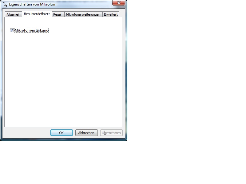

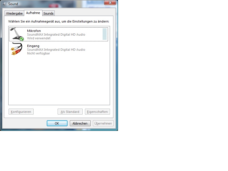

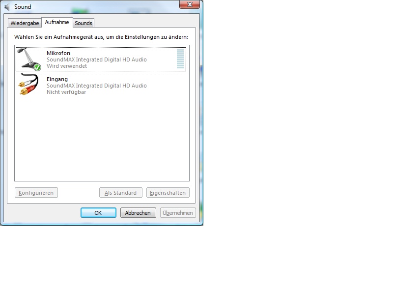

so da siehst du und unten rechts steht eingenschaften...
An dem Micro muss der grüne Haken dran sein. Das machst du, du klickst es an dann unten mittig aug Standard klicken

Mister79 schrieb:
kann ich gerade nicht nachgucken da meine Frau dran zockt.
alles vorhanden und so ausgewählt.
wenn ich auf eigenschaften gehe, finde ich dort aber keine option für micro-boost. deshalb kann ich den ja auch nicht aktivieren. und ich denke, den brauch ich, damit das funktioniert.
