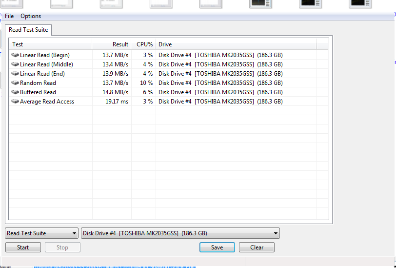

Ich habe folgendes Problem, die Übertragungsraten (14mb/s) der Platte sind meiner Meinung nach, zu gering.
Die Platte ist über eSata angeschlossen, in einem Sharkoon SATA Quickport Pro.

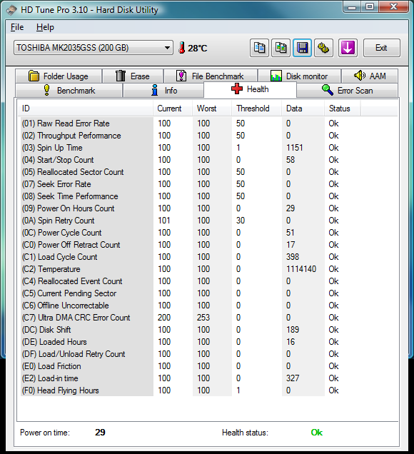

Poste mal die S.M.A.R.T.-Werte z. B. mit HD Tune (Reiter Health) und führe auch den Benchmark aus und poste das Ergebnis!
Also Smart hatte ich schon getestet und sieht alles schick aus, aber ich mach das mal und setz das rein.
Hier mal die geforderten Screens

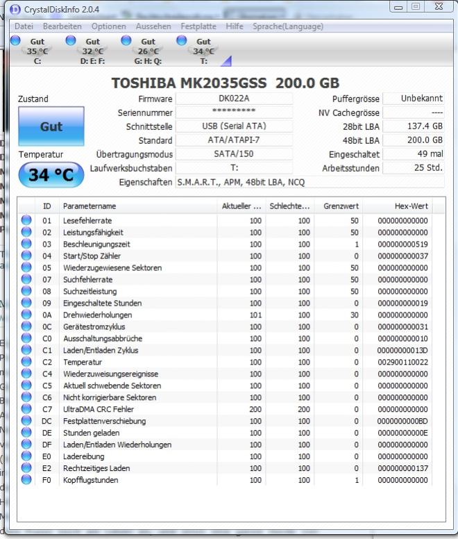

Da die Platte jetzt in einem Gehäuse über USB angeschlossen ist sind die Ergebnisse leicht anderes, jetzt ist die Leistung höher als über eSata:freak:.
Über HD Tune kann ich keine Screen von den Smart Werten machen, da das bei dem Tool nicht über USB funzt.

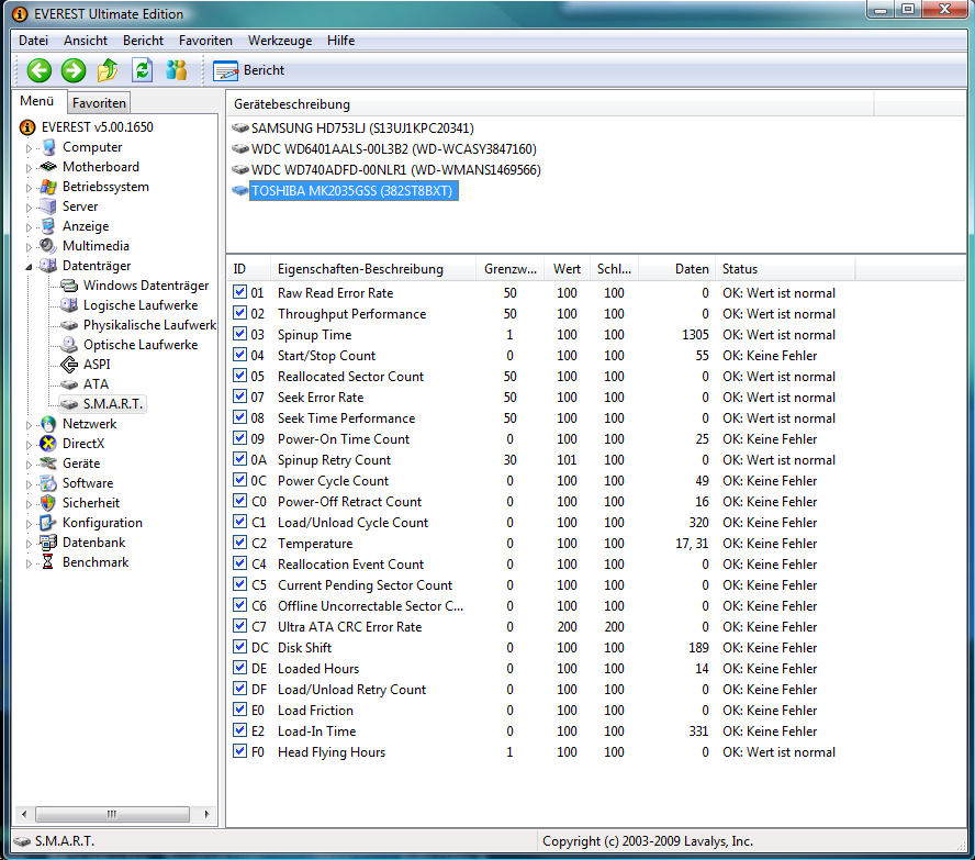

Aber zusätzlich noch ein Screen der Smart Werte von Everest Ultimate.

Bei den S.M.A.R.T.-Werten hast Du Recht, die sehen soweit gut aus.
Über USB hat der Screen leider keine Aussage. Wie ist die eSATA-Schnittstelle angebunden, via Chipset oder über einen separaten Controller-Baustein (JMicron, Silicon Image etc.)?

im ersten Post sind ja die Benchmark Ergebnisse wo die Platte über eSata angeschlossen war, ist halt der Everest Benchmark
Für eine bessere Beurteilung sollte es schon ein Graph sein! Interessant wäre auch ein test unter Linux, z.B. mit einem Live-System wie Knoppix. Irgendwie musst Du Hardware und / oder Software ausschließen können.

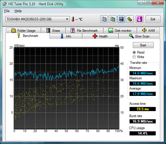

Ich habe jetzt die Screens, wieder per eSata angeschlossen aber diesmal nicht im Sharkoon Qick Dock Pro sondern in einem externen eSata Gehäuse

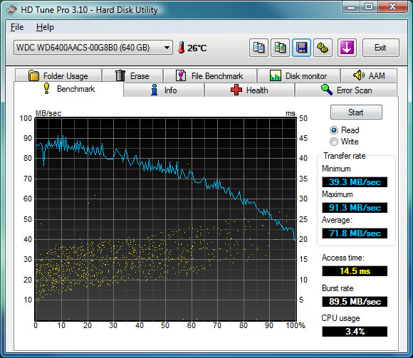

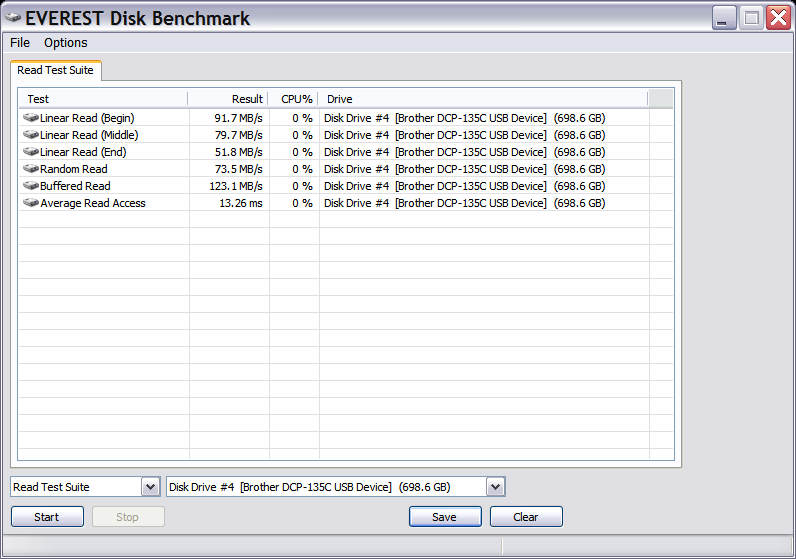

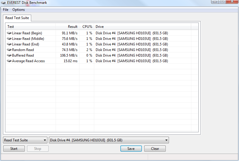

  • Samsung SpinPoint F1 750GB 32MB SATA II (HD753LJ) Digitus eSata Controller.png

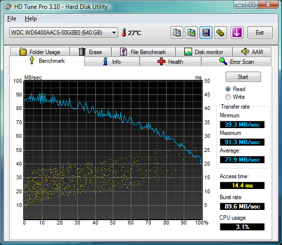

Hier noch mal unten nen Screen von ner anderen Platte an dem Sil Controller von heute morgen.
Da diese Ergebnisse im Quick Dock und in dem Esata Gehäuse rauskommen, kann es vielleicht sein das der Controller die Sata 1 Platte nicht mag?
Kann ich mir eigentlich nicht vorstellen, die Kurve läßt von der Form der Kurve im Benchmark auf eine Begrenzung schließen. Das Controller abwärts kompatibel sind, kann es auch daran nicht liegen. Die Kurve muss, egal wie schnell eine mech. Disk auch ist, immer die Form der WD haben, also nach hinten / innen abfallen (mit wenigen Ausnahmen, wo es etwa wie die Zähne einer Säge aussieht), egal wie langsam eine Festplatte ist.

Eine Lösung ist absehbar. Hier mal der Screen mit dem Bench vom P45 Board Controller.
Ich denke die Werte sind realistisch oder?
Also sieht es wohl so aus das der Digitus Controller die Platte nicht mag.
Ja, die Werte sind realistisch!
