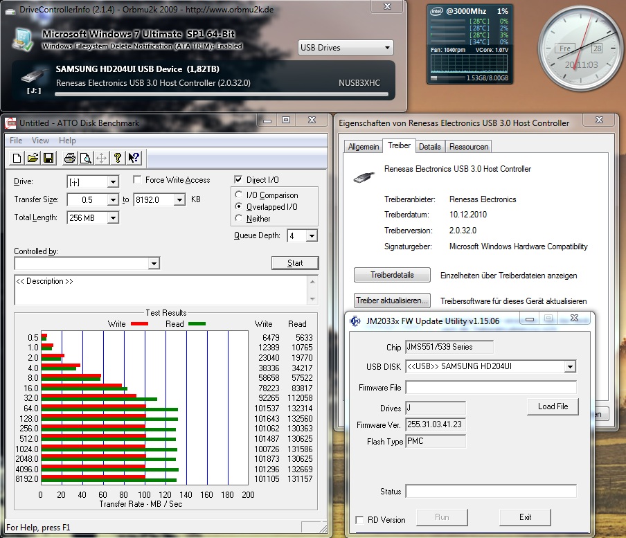

nur mal als bsp. im Anhang ein Bild welches für den Jmicron 539 Chip (externes Gehäuse) den Durchsatz sowie Firmware Version anzeigt.

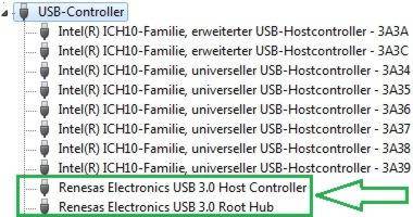

Im Gerätemanager sollten 2 Einträge stehen für diese Contr. Karte, siehe Bild,
falls nicht, versuch beide zu De- Insta. mit Haken rein bei Treiber De- Insta. über Gerätemanager
dann einen Neustart u. nochmal diesen Treiber ausführen, USB3.0 Treiber mit Tool Insta.
