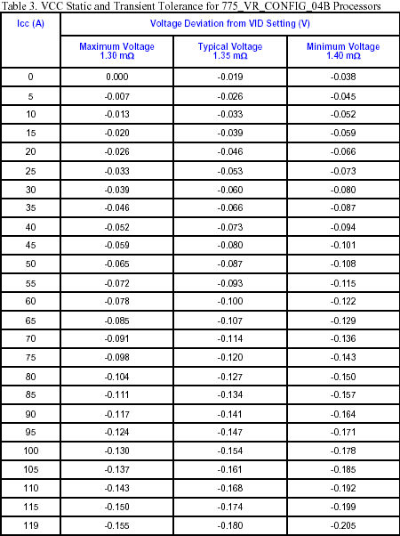

Das ist ganz normal.
Wobei man bei dieser Sachen zwischen dem Lastregelverhalten von Prozessor und Spannungswandler unterscheiden muss. Bei Intel Prozessoren ist das Lastregelverhalten in den Datasheets dokumentiert - da wird unter Belastung die V-Core abgesenkt. (siehe angehängte Tabelle).
Bei AMD hab ich vergleichbares auf die schnelle nichts in den Dokumentationen gefunden.
Desweiteren haben auch die Spannungswandler ein Abfallen der Spannung unter Last.
Üblich sind hier Werte zwischen 1,3-1,5 mV pro Ampere.
Bei 65 Ampere Laststrom, was in etwa bei einem 2,5 GHz AMD Dual-Core durchfließen dürfte) kann die Ausgangspannung vom Regler schonmal um bis zu 100mV abfallen.
Ist aber nicht ganz so tragisch, da bei zunehmenden Stromfluß auch der Prozessor mehr erwärmt wird, was bei Heißleitern nunmal zu einer besseren Leitfähigkeit führt.
mfg Simon
