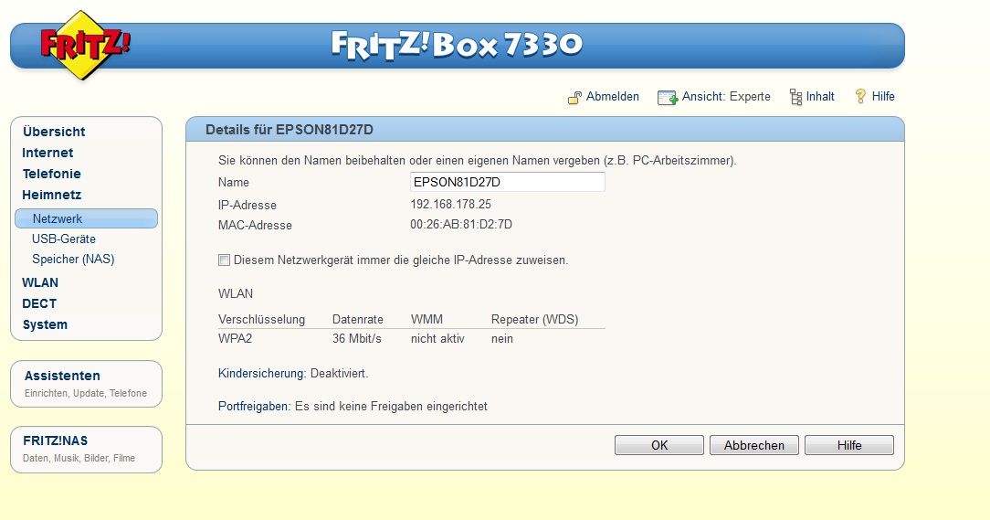

Aso, naja das passwort hab ich schon mehrfach neu eingegeben, daran scheint es nicht zu liegen, der Drucker wird ja auch im Fritz Box interface angezeigt. Hier mal ein Bild vllt. sieht ja jemand etwas was falsch ist.

Hast Du das W-Lan Passwort auch mal am Drucker Display eingegeben oder nur am Laptop ? Ist im Reiter W-Lan in der Fitz Box beim Drucker das Antennensymbol grün oder grau ?
Das Antennen Symbol im Router interface ist grün und ich habe das PW ausschliesslich am Drucker Display eingegeben.
