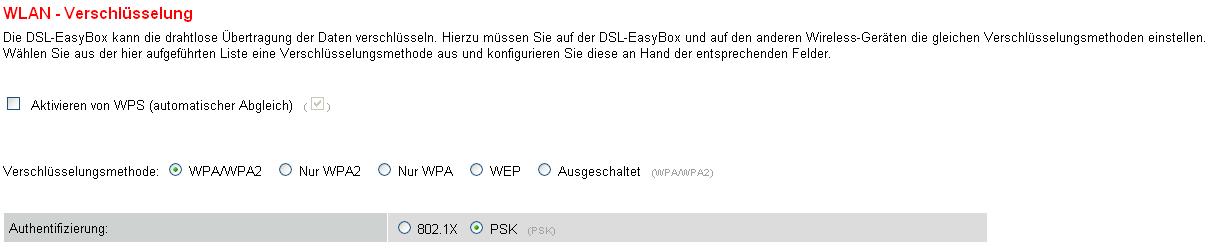

Bin mir jetzt nicht sicher, ob das ein Einstellungssache ist und ggf an der Verschlüsselung liegt (mir sagen die einzelnen Menüpunkte auch nicht wirklich etwas).
Der Laptop ist ein eeePC 901 und im PC ist eine Asus 802.11g Karte (WL-138G V2).

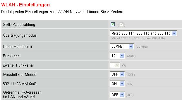

Im Anhang hab ich mal noch die Setting der EasyBox drangehangen.
Wie stelle ich die Kanal-Bandbreite (20Mhz oder 20/40Mhz) am besten ein bzw was bringt mir diese Einstellung?
