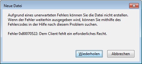

So mein problem ist folgendes ich kann nicht mehr auf meiner D partition sachen erstellen und die nicht vollendeten windows 7 installations daten entfernen.
Vorgeschichte
SSD besitzt ein Windows 7 habe aber eine HDD ausgetauscht doch leider war der bootsektor oder was auch immer darauf und wiederherstellen funktionierte nicht deshalb habe ich auf partition D eine windows 7 installtion begonnen aber nicht zu ende geführt. Habe einfach das alte windwos wieder gebotet und die bootreihenfolge geändert.
Doch die Berechtigungen fürs laufwerk D wurden verändert wie kann ich dies revidieren oder wenigstens die daten löschen hab nicht gerne so sperrige datenmengen auf dem laufwerk
angefügt ein fehler für die erstellung einer Datei auf dem Laufwerk D

Aber OK - Problem kann folgendes sein:
Partition D: ist die aktive Bootpartition mit dem Bootmanager.
Wenn du die Partition D: löscht hast du weder eine aktive Bootpartition noch einen Bootmanager. Bootmanager wäre kein Problem - den kann man wiederherstellen; diesmal auf C:
Problem ist, daß nach dem löschen der aktiven Bootpartition D: keine aktive Bootpartition mehr vorhanden ist. Also müßte die Partition C: als aktive Bootpartition aktiviert werden.
Dazu von der Windows 7 DVD booten.
Nach der Auswahl der Sprache rufst du mit "Shift + F10" die "Eingabeaufforderung" auf. Anschließend kann man das Partitionierungs-Programm diskpart starten.
list disk zeigt die Festplatte an
select disk x wählt die Festplatte x aus
list part zeigt die Partitionen der Festplatte x an
select part y wählt die Partition y aus
Wobei "y" die Nummer der Windows 7 Partition ist
detail part zeigt Infos zur Partition an; z.B. aktiv oder nicht, versteckt oder nicht
active aktiviert die Partition y als aktive Bootpartition
exit beendet das Programm diskpart
exit beendet die Eingabeaufforderung
Und dann die "Computerreparaturoptionen" ausführen (bis zu dreimal) um den Bootmanager zu installieren.
