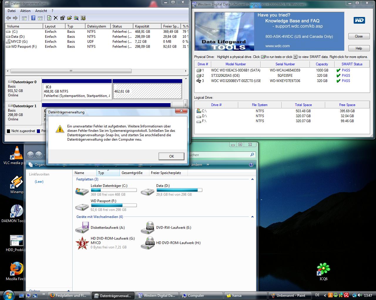

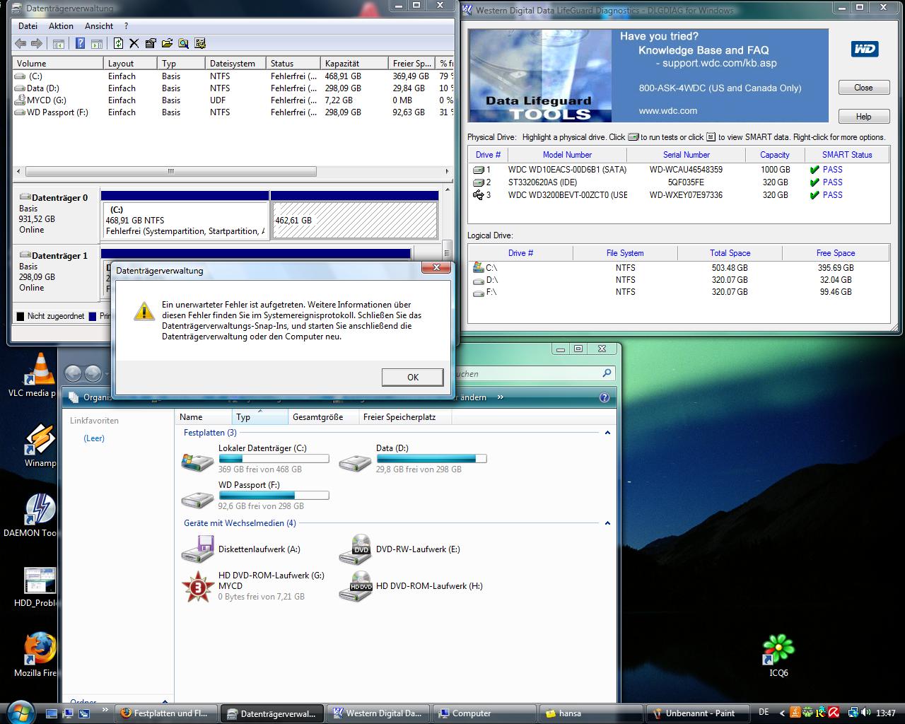

Die zweite wird mir zwar beim Vistaprogramm angezeigt, allerdings Kommt eine Fehlermeldung, wenn ich sie formatieren will.
das komische ist eben, dass am Anfang die ganze platte funktioniert hat, und beim WD Diagnose Tool wird die Physische Platte komplett erkannt (1TB) aber bei logical Drive wird nur der erste Teil der Partition erkannt. Ich füg mal noch ein Screenshot bei, bei dem ihr sehen könnt, was für eine Meldung kommt und wie die Platte angezeigt wird.

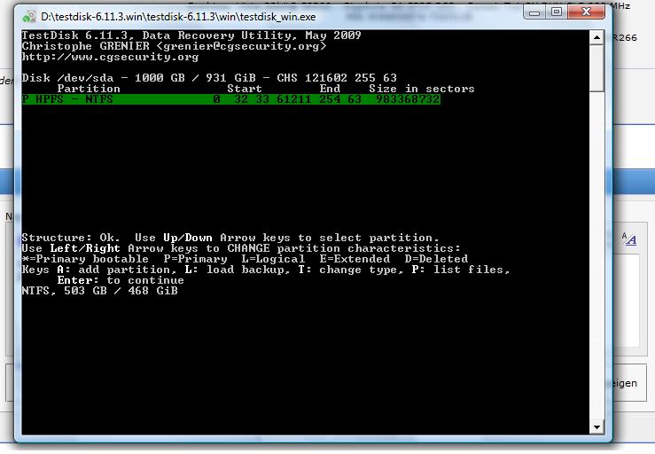

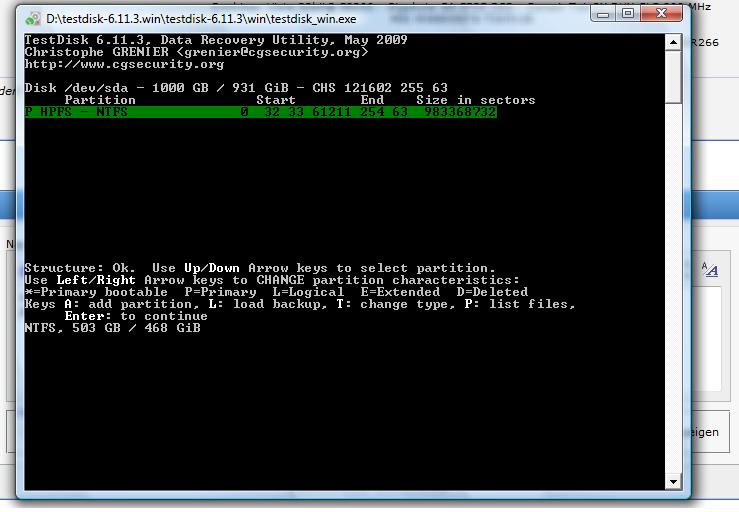

so, ich hab mal das testdisk drüberlaufen lassen, und das zeigt mir die ganze platte mit 983368732 byte (oder bit?) an.
jetzt ist nur die frage, wie ich da weiter vorgehen muss? formatieren oder/und neu partitionieren ist kein ding, hab noch fast nix drauf, nur eben die frage nach dem "wie" :D
