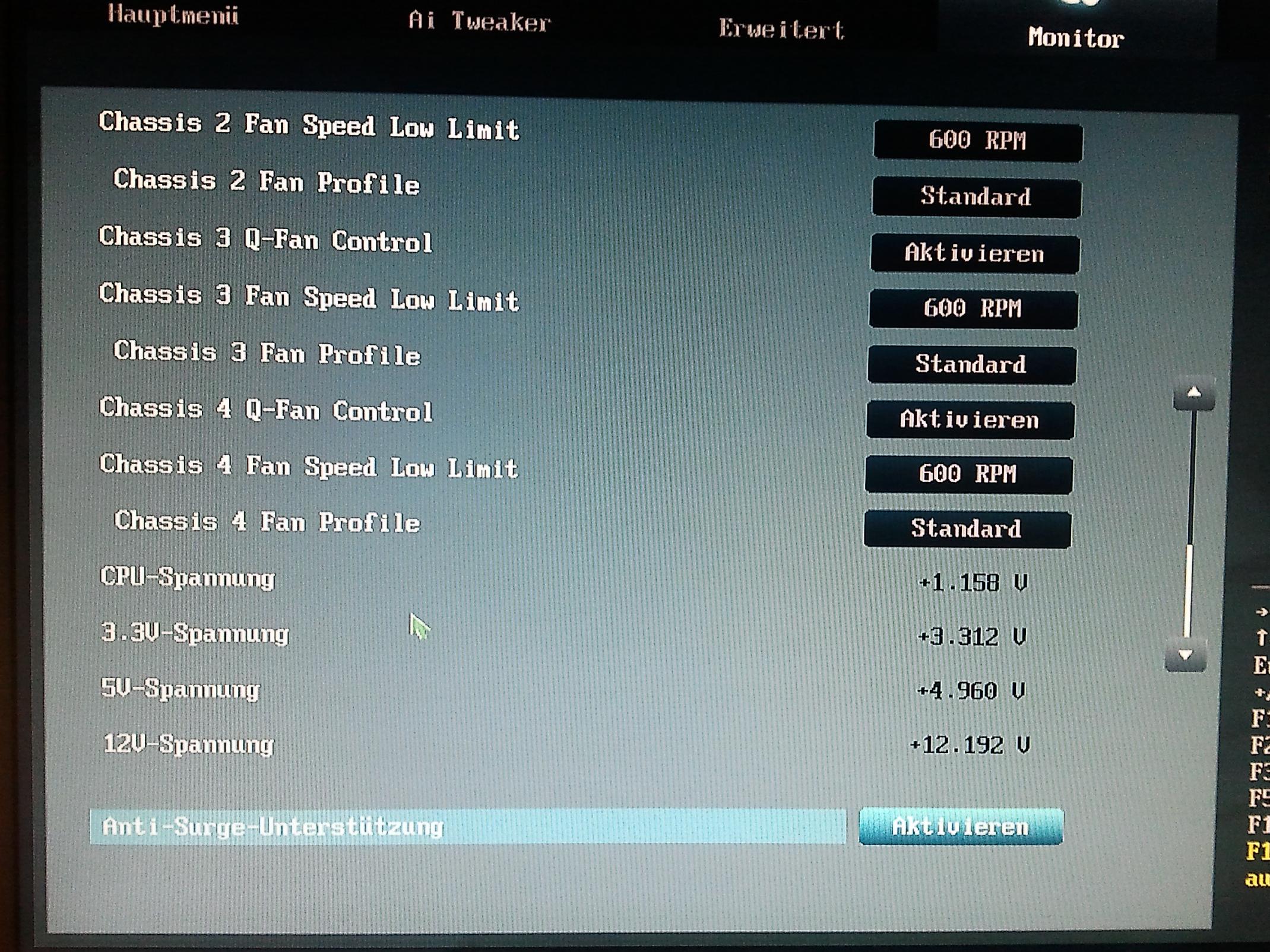

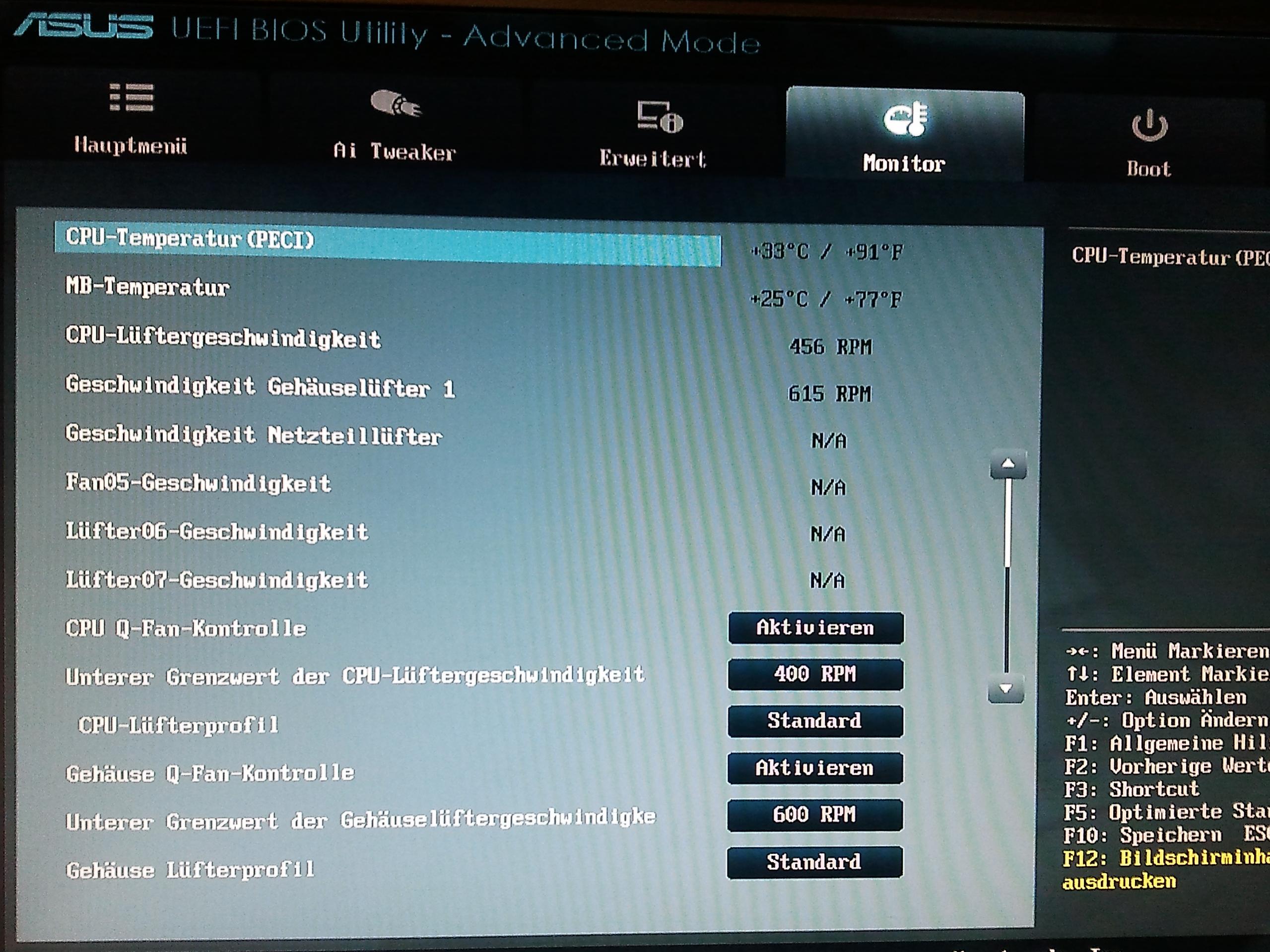

Hab die Untergrenze auf 400 RPM gestellt.

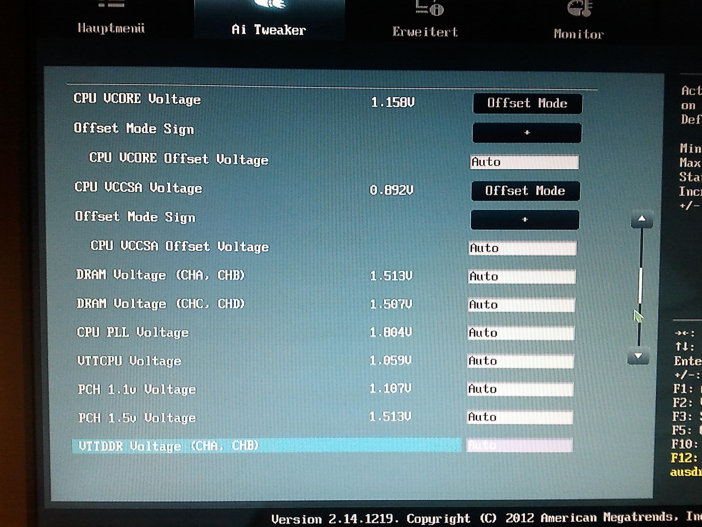

Ist mit UEFI das BIOS gemeint?

JA, das von diesen Boards verwendete "Bios" nennt man UEFI (Unified Extensible Firmware Interface).
Du hast eine CPU-Temperatur von 33 Grad auf dem Bild, da wird nichts hochgeregelt,
dass die Drehzahl so niedrig ist zeigt, dass PWM aktiv ist, sonst würde der Lüfter
volle Pulle laufen.
Mit der Einstellung 400 werden die 450 nicht mehr angemeckert. Das kann man deshalb justieren,
weil je nach verwendetem Lüfter/Lüftergröße die Werte unterschiedlich sind und auch nicht jeder
PWM-Lüfter die Selbe Minimaldrehzahl hat.
Du kannst noch versuchen, das CPU-Lüfterprofil auf TURBO zu stellen,
wobei es zweifelhaft ist, dass bei dieser Temperatur da was hochgeregelt wird.
Ich habe selbst ein P9X79-WS-Board und muss auch immer den Wert runterschrauben, weil ich sonst
diese Fehlermeldungen bekomme.
Okay, hab es auf "Turbo" gestellt, aber keine Veränderung festgestellt. Na gut, ich beobachte das ganze mal.
Ich bedanke mich! :)
Wie schon gesagt, solange du bei 33 Grad CPU-Temperatur bist, wird sich da nichts tun.
Du mußt im Zweifelsfall die Drehzahl unter Windows per Software auslesen, während das System richtig belastet wird, dann kannst du sehen, ob hochgeregelt wird.
Du kannst auch auf Manual stellen und eine Mindestdrehzahl vorgeben (siehe Handbuch),
wen du da (sofern möglich) 100% reinmachst sollte der Lüfter auch hochdrehen.
