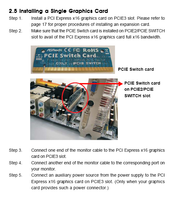

Hi!
In welchem Slot steckt Deine Graka? Im oberen oder im unteren? Hast Du ferner die PCIe-Switch-Card montiert? Sieht das bei Dir so aus wie im Anhang?
EDIT: Im übrigen wird z.B. das .net-Paket 1.1 nicht mit dem SP2 installiert ... normalerweise muss man das separat herunterladen, genauso wie das .net 2.0.
