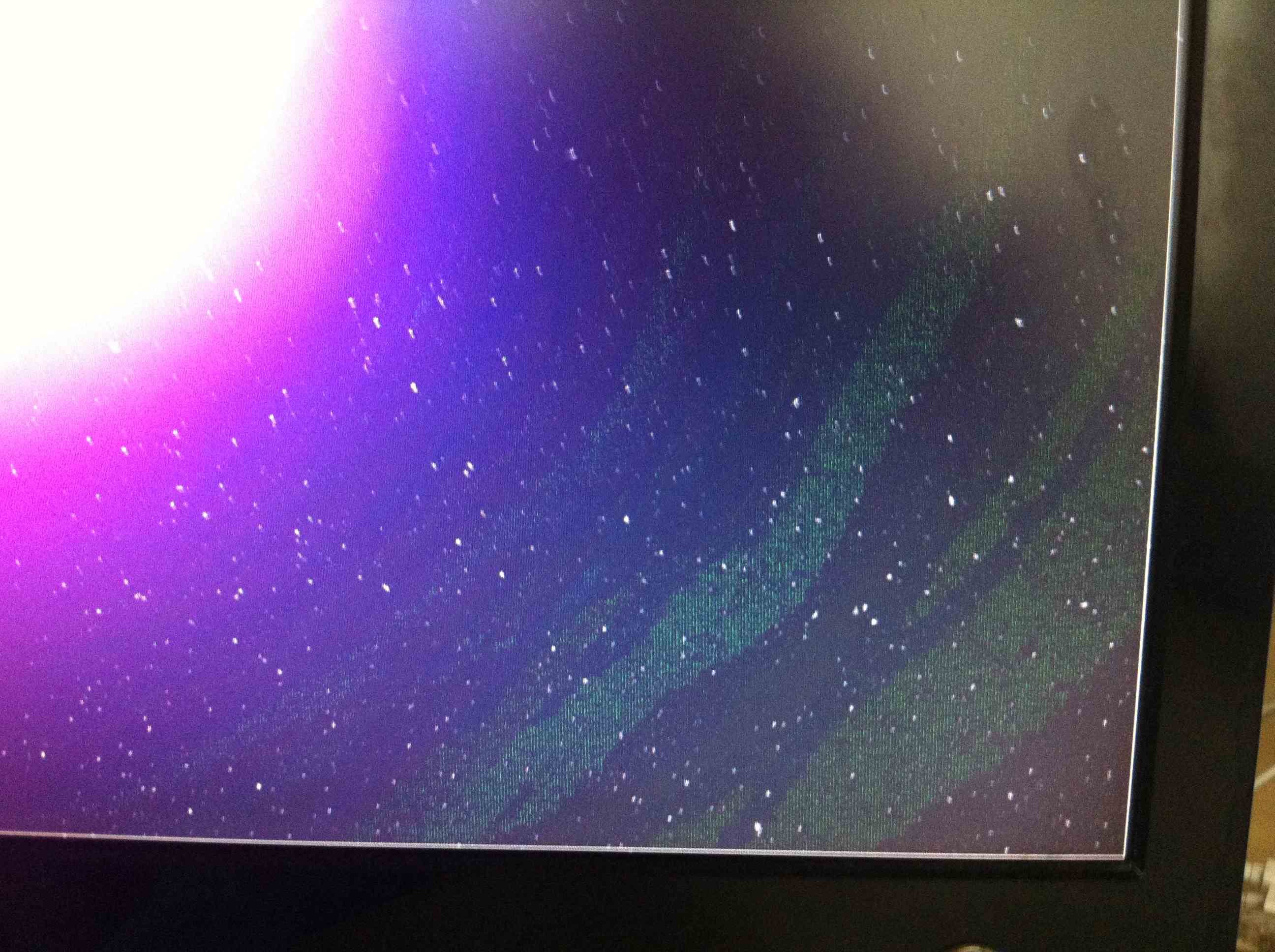

Hi,
ich habe seit 3 Jahren einen Samsung 226BW als externen Monitor an meinem Macbook Pro und an einem Windows Notebook. Am Macbook ist er über DVI angeschlossen und am Notebook über VGA. Seit einiger Zeit habe ich nun ein schwer zu beschreibendes Problem, daher habe einen Link mit einem Foto angehängt. Vielleicht kann mir jemand helfen was das los ist bzw. wie ich es lösen kann. Es tritt mit beiden Kabeln bei beiden Computern auf. Immer bei Farbübergängen. Früher hatte ich das Problem nicht. Des weiteren flackern die Bereiche mit den Fehlern beim Farbübergang. Monitor kaputt? Vielen Dank

Naja ich hatte das Problem wo ich meinem Monitor repariert habe da ist das Flachbandkabel zwischen Steuerungseinheit und Bildschirm teilweise raus gerutscht und ich habe es nicht gesehen also wenn du keine Garantie mehr hast Monitor abstecken aufmachen und dort alle Steckverbindungen kontrollieren.
Hatte letztens auch einen flackernden 226BW.
Da die Garantie abgelaufen war, habe ich die Stromversorgungsplatine ausgebaut und die geplatzten Elkos ausgetauscht.
Seitdem habe ich einen nahezu perfekten 226BW.
Deswegen würde ich mal den 226BW auseinanderschrauben und schauen ob auf der Platine irgendwelche Elkos geplatzt sind.
Das aus- bzw. einlöten ist ein Kinderspiel.
Die müssen nicht unbedingt geplatzt sein es reicht schon wenn se ne Beule nach oben haben dann sind se ausgetrocknet aber ich tippe wie gesagt eher auf das Verbindungskabel zwischen Steuerungsplatine und Monitor Panel oder halt auf eine defekte Steuerungsplatine...
