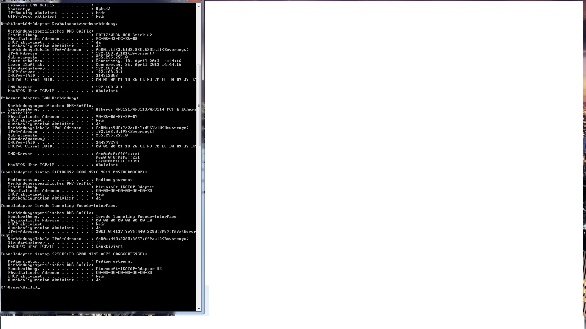

Ist im Menü des AP überhaupt ersichtlich dass die Bridge zwischen AP & Router überhaupt steht? Kannst du von deinem Endgerät aus die 192.168.0.1 anpingen? Was für eine IP bekommt dein Endgerät? (cmd -> ipconfig -all ; bitte mal Screenshots davon posten)

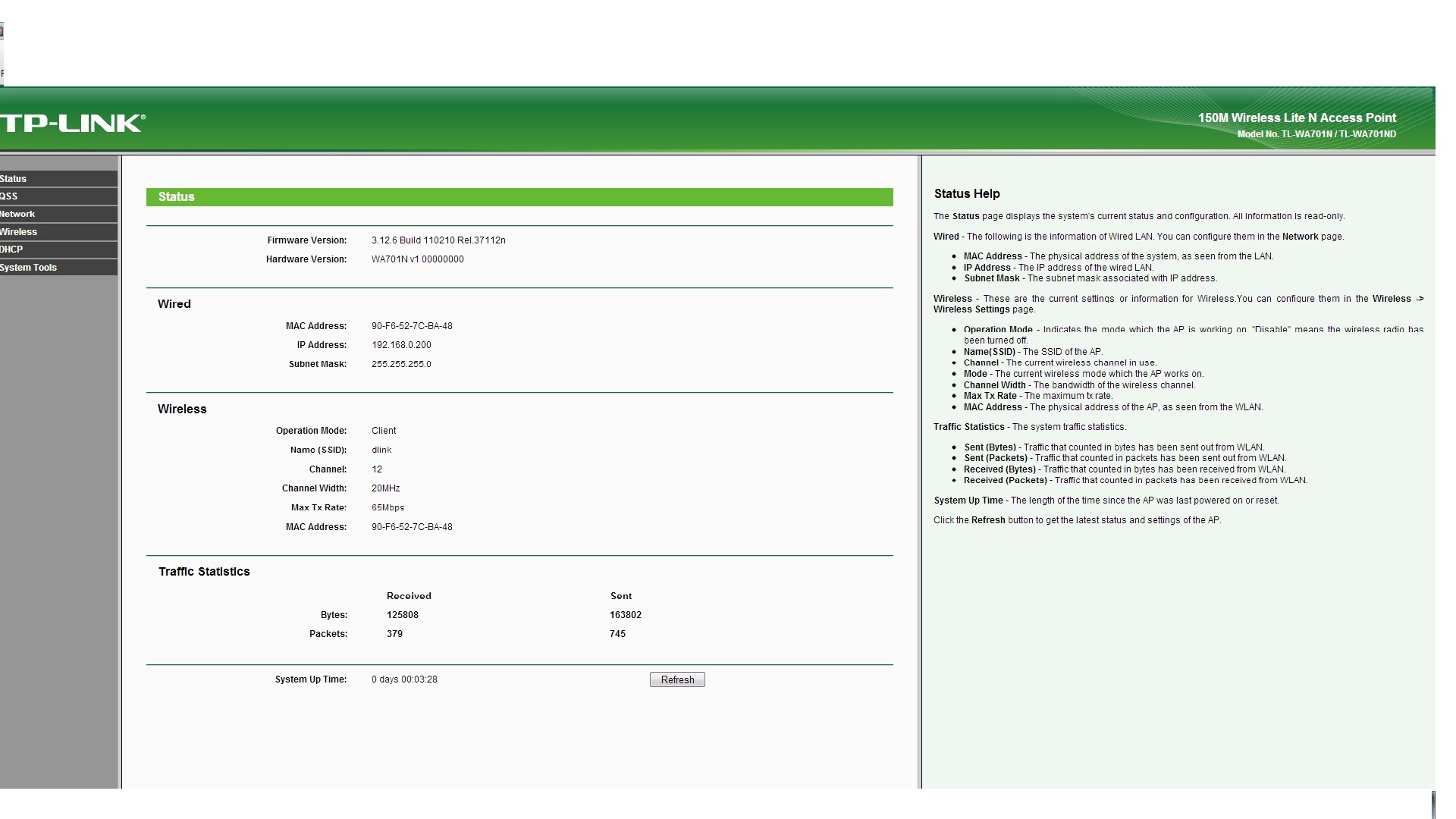

@Necareor: So ähnlich, mein Rechner läuft über einen Fritz WlanStick dieser bekommt das Internet von Dlink Dir-600 da soll auch der AP drüber laufen um einen Receiver mit dem Internet zu versorgen.
@t-6: Hattest recht mit der DHCP IP habe ihm eine andere gegeben (192.168.0.200) jedoch auch ohne erfolg diese liegt außerhalb der DHCP zone des Routers (100-199)
anbei mal den Ip config Screen und die konfiguration meines AP´s.

Wenn du per LAN an dem AP hängst: Der LAN-Adapter hat keine gültige/vollständige IP-Konfiguration (kein Standardgateway & DNS-Server eingetragen), weil der DHCP-Client deaktiviert ist.
Entweder du trägst in den Adaptereigenschaften noch die 192.168.0.1 als Standardgateway & DNS ein, oder du stellst es wieder auf automatische IP-Konfiguration. Dann mal den WLAN-Stick abziehen und prüfen ob es jetzt funktioniert.
