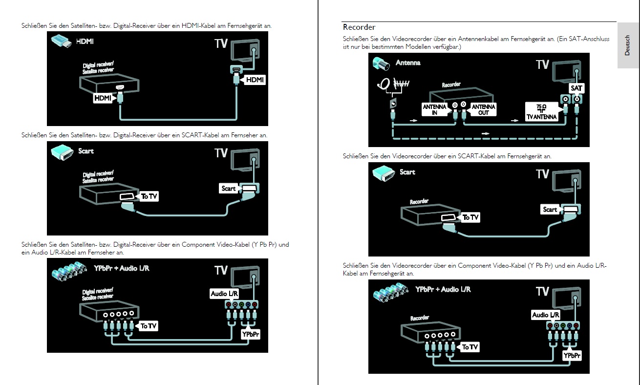

Dort steht nur, dass ein SCART Kabel keine HD Signale übertragen kann. Von Aufnahme nichts. Im Abschnitt (Video-)Recorder anschließen ist ein Schaubild das eigentlich genau das zeigt was ich gemacht habe. Antennenkabel aus der Dose zum Rekorder und von da in den TV-Antennen Anschluss des Fernsehers.

Ich habe mir die Anleitung vom Philips TV an gesehen das sind beides Antennen Eingange, kein Ausgang auch kein scart-ausgang zum aufnehmen.
