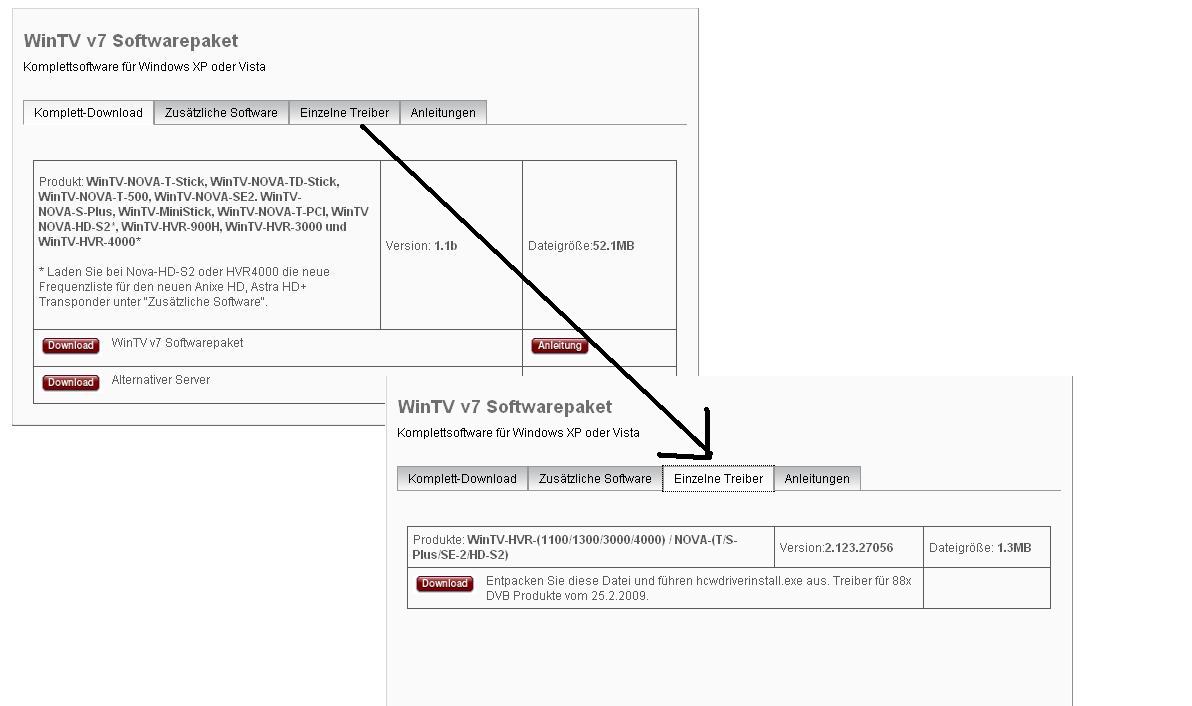

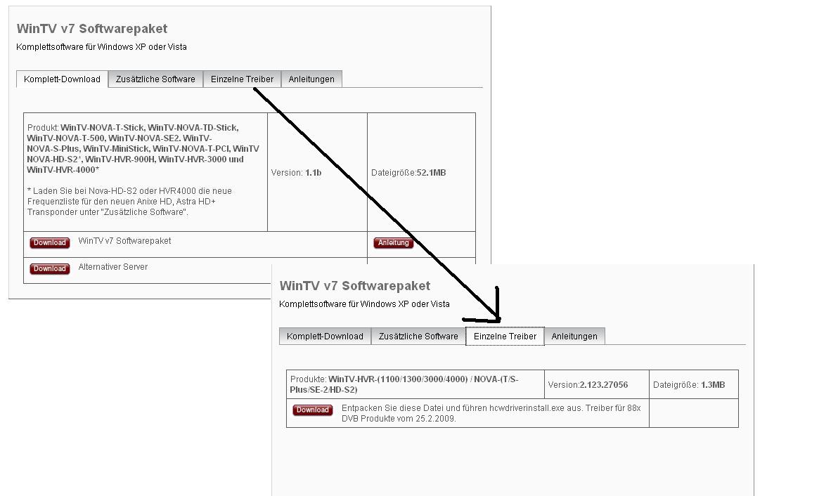

Öhm, ich hatte die Version hier: http://www.hauppauge.de/de/site/support/support_wintv7.html
Und dann noch den Treiber der bei einzelne Treiber für die 1300 angeboten wird: "Produkte: WinTV-HVR-(1100/1300/3000/4000) / NOVA-(T/S-Plus/SE-2/HD-S2)"
Also an sich läuft WinTV7 ja, nur sobald ich es auf den anderen Bildschirm verschieb ist schicht im Schacht.

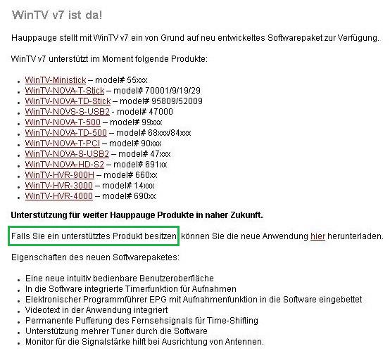

Hab grade folgendes Infos beim googlen gefunden:
WinTV 7 - unterstützte Produkte: WinTV-NOVA-T-Stick, WinTV-NOVA-TD-Stick, WinTV-NOVA-T-500, WinTV-NOVA-SE2. WinTV-NOVA-S-Plus, WinTV-MiniStick, WinTV-NOVA-T-PCI, WinTV NOVA-HD-S2, WinTV-HVR-900H, WinTV-HVR-3000 und WinTV-HVR-4000
Deine HVR 1300 (und auch meine HVR 1100) ist nicht dabei... Mag sein, dass die Software auf den ersten Blick läuft, eine Garantie für Funktionstüchtigkeit ist dabei aber nicht gegeben.
Lese mal was der Hersteller schreibt!

Das ist mir bewusst, allerdings find ich einen Treiber für die 1300. WinTV 7 läuft ja auch eigentlich einwandfrei, das Problem liegt nur bei dem 2ten Monitor.
Auf meinem ersten Monitor kann ich das ja die ganze Zeit durchlaufen lassen, aber auf dem mach ich normal andere Sachen als WinTV.

Schon klar...
Also nochmal zu Mitschreiben: Hauppauge sagt, dass WinTV 7 mit den aufgelisteten Karten einwandfrei funktioniert. Mit allen anderen Karten kann es Probleme geben, die sich unterschiedlichst äußern können.
In Deinem Fall wird das Bild eben nur korrekt auf dem primären Monitor gerendert, is so... Die HVR 1300 wird halt nicht offiziell unterstützt. Punkt. Aus die Maus. Lässt sich nicht wegdiskutieren...
