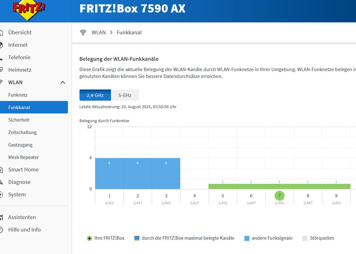

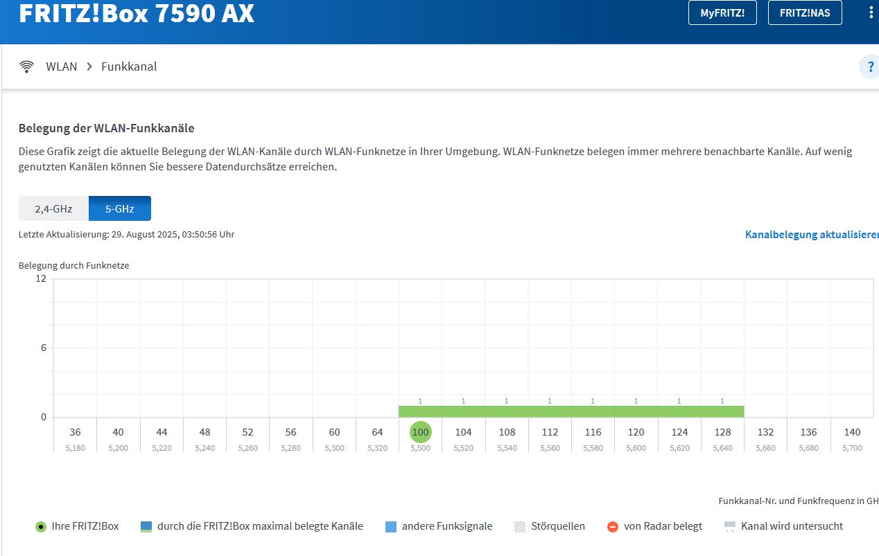

Wlan Koexistenz ist aktiv. Ich wollte die Kanäle einstellen und da habe ich diese Funkkanalnutzung gesehen. Dort steht aber immer nur "Bitte warten". Da tut sich aber nichts., Ist das normal?
Du sieht, daß zuvor 40mhz eingestellt war. Von k5 bis 13 wird angezeigt.
Koexistenz war zuvor nicht eingestellt.
Das ist der Schalter 20/40Mhz Bandbreite.
Das dauert etwas.
Das verstehe ich jetzt nicht. Ich habe bevor ich die Kanäle fix vergeben habe geguckt ob die WLAN-Koexistenz aktiv war. Das war sie. Der Haken dort war gesetzt. Erst danach habe ich die Kanäle fest vergeben. Die Bilder hier oben sind noch vor der Umstellung. An welcher Stelle siehst du die 40 bzw. 20 MHz?
Wenn 40MHZ aktiv, dann sind 9 Kanäle belegt. Bei 20MHZ sind es 5. Auf Deinem Screenshot sind es 9.
Ausnahme k1, da sind es nur 3.
Für Fritz Repeater ändert sich bei dem Schalter nix. Nur Windows Lappies mit N Standard haben dann höhere Datenrate.
Die 40MHZ Bandbreiteneinstellung hat aber zu Folge das mehr Störungen auf dem 2,4Ghz Empfang vorhanden sind. Moderne Clients nutzen das eh nicht. Die nutzen immer 20MHZ.

Ok, verstehe. Hast du ne Idee warum ich diese Auswertung nie fertig sehe? Da steht immer "Bitte warten ..."
Eben noch mal getestet. Es ist in der Tat so, das wenn ich auf Funkkanal gehe, das auch sehe. Aber ist nach 1-2 Minuten vorbei.
Tatsächlich gehe ich auf WLAN Funknetz und dann auf Funkkanal muss ich auch wieder warten.
Ich mache das mit FF unter Win10 und per vpn. Du mit Smartphone?
Meine geht auch von selbst auf 160Mhz bei 5Ghz. Steht in einer Autowerkstatt Blechhalle.
Gut der Sceenshot sieht so schmal aus, das ich dachte ist vom Smartphone.
Bei mir via vpn wird das nicht langsamer weil ich Deutsch Glasfaser 400Mbit habe und das Ziel Telekom xdsl250. Rechner ein i3 ist im Gigabit LAN hat aber nur Intel Grafik.
